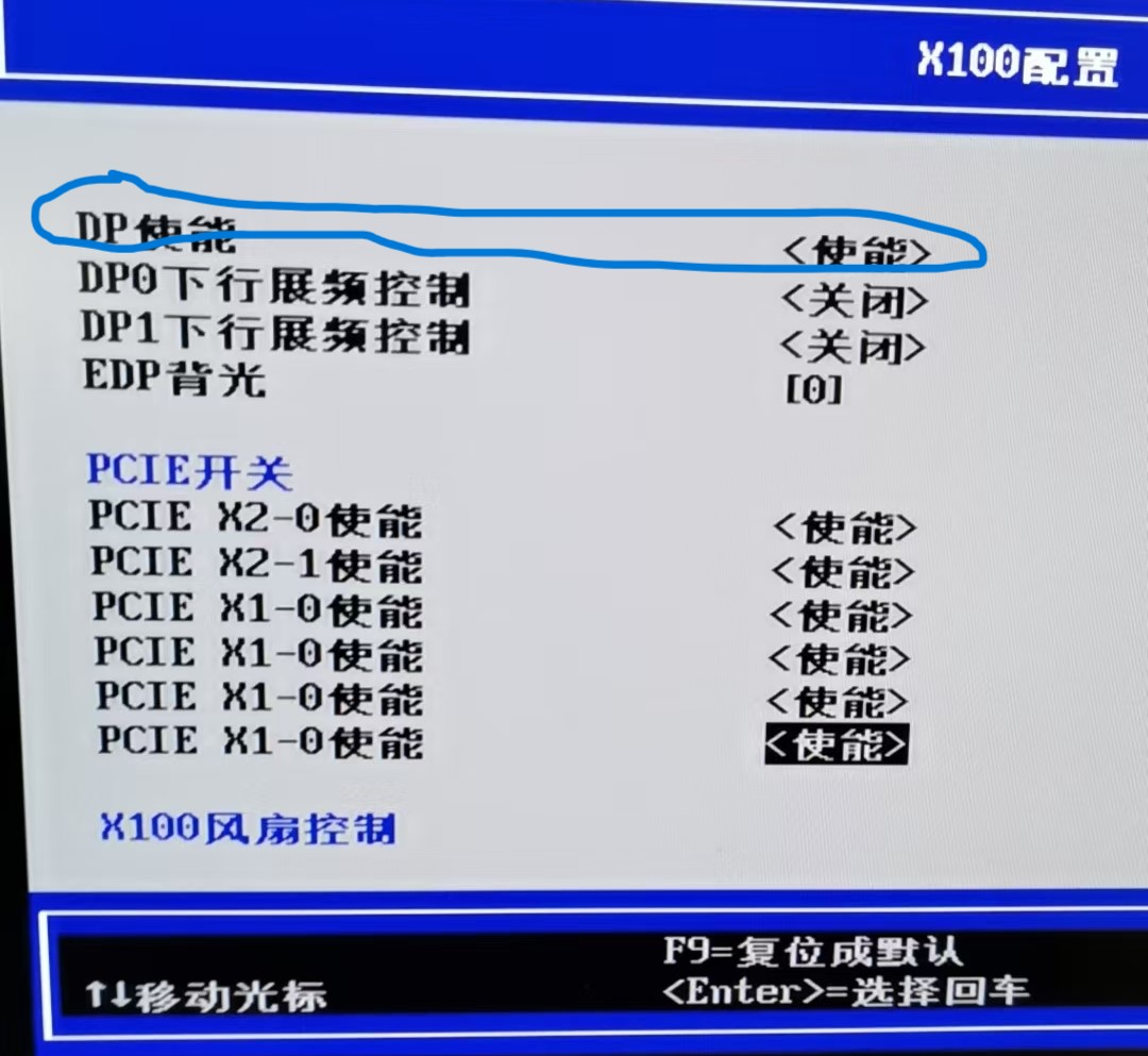

系统安装配置:
修改BIOS配置 使用显卡
BIOS-高级设置-X100配置-关闭DP使能 重启服务器即可
