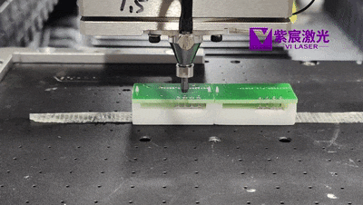

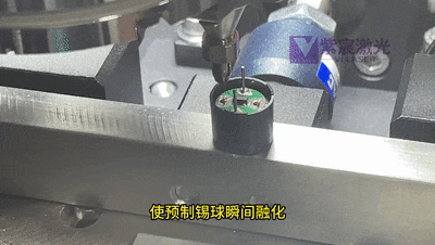

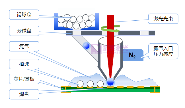

 1.2激光锡球焊接解决方案
激光锡球焊接技术通过三重机制从根本上解决了该问题:
惰性环境:确保氮气保护环境氧含量低于100ppm,同轴氮气实时吹拂,在焊接瞬间彻底隔绝氧气,杜绝界面氧化。
精准能量:激光聚焦于锡球局部,精确控制激光能量密度在8-15 J/mm²范围内,确保热量高效用于熔化与润湿,避免助焊剂提前失效。
材料一致性:选用含氧量低于50ppm的高纯锡球(Sn96.5Ag3.0Cu0.5或Sn63Pb37),从源头上消除了焊料自身的不确定性。
工艺优化:采用多脉冲激光,实现阶梯式加热,设置合适的预热温度(80-120℃)减少热冲击。

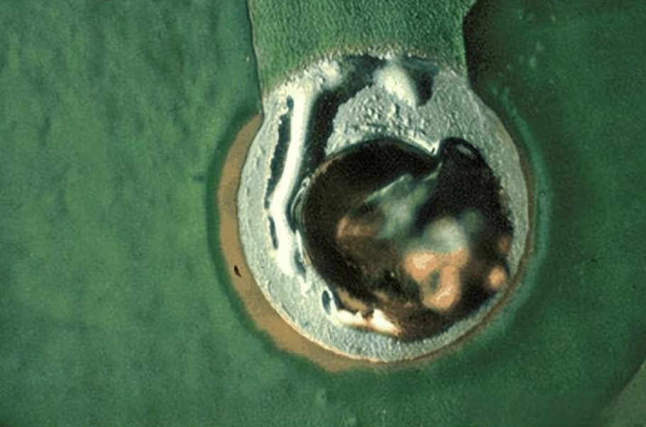

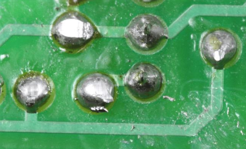

 2.1机理分析
飞溅和炸锡主要源于加热不均匀、焊料内部气体急剧膨胀及助焊剂瞬间汽化。在回流焊和波峰焊中,热源与焊料的非接触式加热模式易导致局部过热,尤其是当焊料内部水分或助焊剂溶剂受热急速汽化时,会爆破液态焊料形成微米级飞溅物。这些飞溅物不仅污染周边区域,影响产品美观,更可能造成相邻焊点短路,严重影响电路功能。

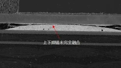

 3.1强度影响因素分析
传统焊接中,温度曲线控制不精确、润湿不充分或金属间化合物(IMC)生长异常都会削弱焊点机械强度。IMC是焊料与基板金属界面反应的关键产物,其厚度和形态直接影响焊点可靠性。过厚或结晶不均匀的IMC层会成为脆性断裂源,降低焊点抗疲劳、抗冲击能力。
