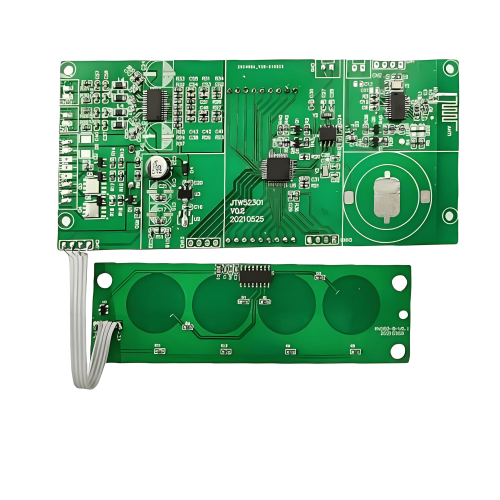

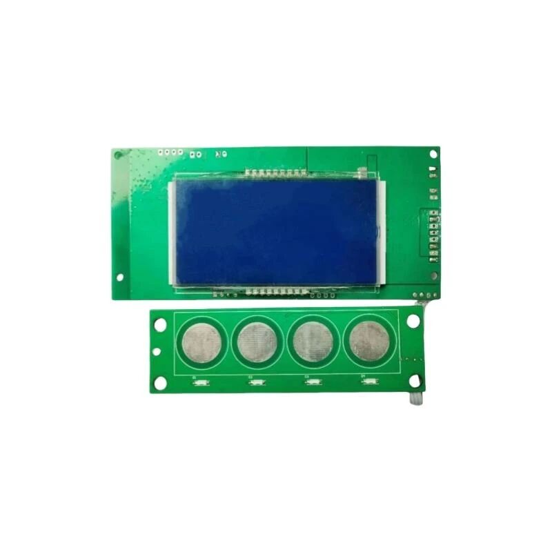

四键电容触摸方案
基于高灵敏、高抗干扰的4路电容触摸按键(数量可按需增减),我们提供一站式智能控制解决方案:
一键除雾 (按键3): 短按开关电热除雾,状态清晰指示。
智能调光调色 (按键4):
短按:循环切换灯光模式(单色光 -> 单色光 -> 混合光 -> 关灯)。
长按:无极调光,亮度随心掌控。
蓝牙音乐控制:
按键2短按:开关蓝牙(图标指示配对状态)。
按键1短按(蓝牙开):切换模式(播放 -> 切歌 -> 音量)。
播放模式:按键2短按暂停/播放。
切歌模式:按键3下一曲,按键4上一曲(5秒返回)。
音量模式:按键3音量加,按键4音量减(5秒返回)。
时钟设置 (需关蓝牙):
按键1长按进入设置。
按键1短按切换时/分设置。
按键3加数值,按键4减数值。
自动保存或按键2退出。
