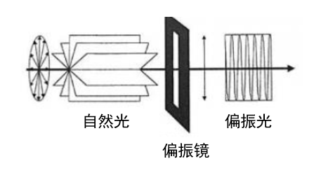

偏振
线阵偏光
让自然光通过一个起偏振器件后,只有一个方向的偏振光能够通过这个器件,我们就得到了线偏振光,线偏振光的振动方向是确定的。
圆阵偏光
这种光的偏振方向是有规律、旋转着的。而光矢量在旋转过程中的强度保持一定,也就是光矢量是沿着一个圆旋转的,这就是圆偏振光。在我们的观察时间段中平均后,圆偏振光看上去是与自然光一样的。但是圆偏振光的偏振方向是按一定规律变化的,而自然光的偏振方向变化是随机的,没有规律的。

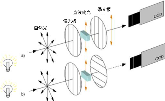

1.在光源前加上偏光片,使产生偏振光;
2.镜头前加上偏振镜;
3.调节偏振镜的角度,消除反光。
