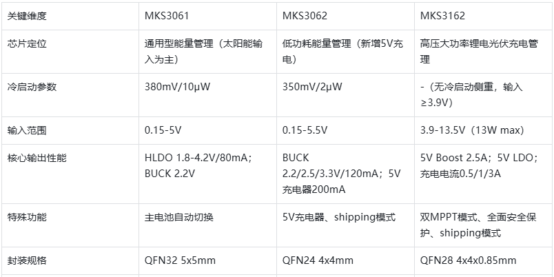

MKS3061
  1. 核心定位:集成能量管理电路,支持从 7 节太阳能板提取直流功率,同步储能和供电。
  2. 关键参数:
  • 冷启动:380mV 输入电压10μW 输入功率,启动后输入电压范围 0.15-5V,最大 harvesting 电流 100mA。
  • 输出性能:HLDO regulator 输出 1.8-4.2V(可选 / 可调),最大负载电流80mA;BUCK 转换器输出 2.2V(典型值)。
  • 核心功能:2 引脚可编程 MPPT(支持 70%/75%/85%/90% Voc 比例),每 5 秒检测开路电压;支持充电电池 / 超级电容的过充 / 过放保护,可选主电池切换(副电池耗尽时自动切换)。
  • 封装与应用:QFN32 5x5mm封装;适用于工业监测、家庭自动化、电子健康监测等。
MKS3062
  1. 核心定位:低功耗集成能量管理电路,优化冷启动性能,新增 5V 充电功能。
  2. 关键参数:
  • 冷启动:350mV 输入电压2μW 输入功率,启动后输入电压范围 0.15-5.5V,最大 harvesting 电流 170mA。
  • 输出性能:BUCK 转换器输出 2.2/2.5/3.3V(可选),最大负载电流120mA,转换效率 > 90%;5V 充电器支持 CC/CV 模式,最大充电电流200mA
  • 核心功能:2 引脚可编程 MPPT(支持 70%/75%/80%/85% Voc 比例),每 5 秒检测开路电压;支持充放电保护、shipping 模式(运输时禁用充放电)、电池启动功能。
  • 封装与应用:QFN24 4x4mm封装;新增 PC 外设、智能遥控器应用,兼容原有工业监测、无线传感器节点等场景。
MKS3162
  1. 核心定位:单电芯锂离子电池光伏充电管理芯片,专注高压大功率场景,集成全面安全保护。
  2. 关键参数:
  • 输入范围:3.9-13.5V 电压、最大 13W 功率,支持 6V/9V 光伏模块、5V/12V 适配器输入。
  • 充电与输出:集成 3A 同步开关充电器(CC 模式电流 0.5/1/3A 可选),MPPT 转换效率 > 90%;5V/2.5A 异步 Boost 输出,5V LDO 输出。
  • 核心功能:支持固定电压法 / 开路电压跟踪法两种 MPPT 模式;具备过温、过压、过流等安全保护;shipping 模式(VBATT 静态电流 < 2μA);充电状态指示灯。
  • 封装与应用:QFN28 4x4x0.85mm封装;适用于工业监测、智能遥控器、PC 外设等,适配高压光伏供电场景。

关键问题
三款芯片的冷启动性能存在显著差异,这种差异对应用场景选择有何影响?答:MKS3062(350mV/2μW)冷启动性能最优,适合光照微弱、能量采集效率低的场景(如室内无线传感器);MKS3061(380mV/10μW)适用于常规低功耗能量采集场景;MKS3162 无冷启动设计,输入电压≥3.9V,更适合高压稳定供电场景(如户外大功率光伏设备),无法适配微功耗能量采集场景。
MKS3062 和 MKS3162 均新增了 shipping 模式,其功能定位与 MKS3061 的主电池切换功能有何本质区别?答:shipping 模式的核心是运输期间降低电池自放电(MKS3062 禁用充放电,MKS3162 静态电流 < 2μA),仅用于产品仓储运输场景;MKS3061 的主电池切换功能是供电冗余设计,当副储能元件(电池 / 电容)耗尽时,自动切换至主电池供电,确保设备持续运行,适用于无持续能量采集的工作场景,二者功能场景完全独立。
针对需要 5V 大功率输出(如 2A 以上)且依赖光伏供电的工业监测设备,应优先选择哪款芯片?请说明理由。答:应优先选择 MKS3162。理由:① 输入范围 3.9-13.5V,兼容高功率光伏模块(最大 13W),满足工业场景供电需求;② 支持 5V/2.5A Boost 输出,直接匹配 2A 以上 5V 大功率负载;③ 集成 MPPT 功能(效率 > 90%),优化光伏能量转换效率,且具备全面安全保护(过温、过流等),适配工业设备长期稳定运行需求;而 MKS3062 的 5V 输出仅为充电器(200mA),MKS3061 无 5V 大功率输出能力,均无法满足需求。
