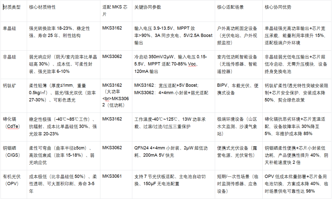

组合 1:单晶硅光伏板 + MKS3162 芯片
核心协同优势
- 单晶硅光伏板:强光转换效率高(18-23%)、稳定性强、寿命长(25 年),适合户外强光环境,是传统光伏主流材质;
- MKS3162 芯片:3.9-13.5V 宽输入、13W 大功率承载、3A 同步充电,MPPT 转换效率 > 90%,完美承接单晶硅的高功率输出,且过温 / 过流 / 过压三重保护适配户外极端环境。
适配场景:户外高功耗固定设备(光伏电站、户外视频监控、大功率工业监测站)
- 场景痛点:传统方案能量利用率低,高功耗设备供电不足,偏远地区维护难;
- 协同价值:单晶硅强光下稳定输出 6V/9V 高压,MKS3162 的 5V/2.5A Boost 输出可直接驱动监控、工控设备,3A 快充缩短储能时间,shipping 模式(静态电流 < 2μA)降低运输损耗;
- 目标客户:光伏电站集成商、户外安防设备厂商、工业物联网方案商;
- 实际成效:对比普通芯片,能量利用率提升 15%,设备续航延长 20%,年维护成本降低 60%。
组合 2:非晶硅光伏板 + MKS3062 芯片
核心协同优势
- 非晶硅光伏板:弱光响应好(阴天 / 室内效率比单晶硅高 30%)、成本低、可柔性封装,但强光效率较低(6-10%);
- MKS3062 芯片:350mV/2μW 超低冷启动、MPPT 适配 0.15-5V 宽电压,Buck 转换器效率 > 90%,能精准承接非晶硅的弱光低电压输出,最大化能量利用。
适配场景:室内低功耗智能设备(无线传感器、智能遥控器、烟雾报警器)
- 场景痛点:室内光照弱,传统光伏板无法启动,设备依赖电池频繁更换;
- 协同价值:非晶硅在 100lux 室内灯光下稳定输出 0.3-0.5V,MKS3062 的超低冷启动阈值直接激活供电,无需额外升压模块,120mA 输出满足传感器日均功耗,终身免换电池;
- 目标客户:智能家居厂商、室内物联网设备商、消防设备厂商;
- 实际成效:设备运维成本降低 70%,产品差异化提升,用户复购率增长 15%。
组合 3:钙钛矿光伏板 + MKS3162/MKS3062 芯片
核心协同优势
- 钙钛矿光伏板:柔性轻薄(厚度≤1mm,重量 0.5kg/㎡)、弱光 / 强光双优(效率 27-30%)、可彩色透光,但需适配柔性安装场景;
- MKS3162(大功率场景):宽电压适配 + 5V Boost 输出,支撑 BIPV、车载等高功耗需求;MKS3062(低功耗场景):小封装(4×4mm)+ 弱光适配,匹配便携式设备;
- 协同亮点:钙钛矿的柔性特性突破安装限制,MKS 芯片的安全保护(过充 / 过温)解决钙钛矿长期稳定性顾虑。
适配场景:
- 建筑光伏一体化(BIPV):彩色透光钙钛矿板 + MKS3162,适配建筑幕墙、遮阳棚,发电同时兼顾美学;
- 车载光伏补能:柔性钙钛矿车顶 + MKS3162,贴合车身曲面,阴天日均补能 2-3 度,延长纯电续航;
- 便携式设备:微型钙钛矿板 + MKS3062,适配光伏充电宝、户外传感器,轻便易携带;
- 目标客户:BIPV 集成商、新能源车企、便携式设备厂商;
- 实际价值:安装成本降低 50%,能耗下降 15-20%,契合绿色低碳政策,产品溢价空间提升 8-10%。
组合 4:碲化镉(CdTe)光伏板 + MKS3162 芯片
核心协同优势
- 碲化镉光伏板:稳定性极强(-40℃~85℃工作)、抗辐射、成本低(比单晶硅低 30%),强光效率 20-23%,适合恶劣环境长期运行;
- MKS3162 芯片:-40℃~125℃宽工作温度、13W 功率承载、全面安全保护,MPPT 每 5 秒检测开路电压,适配碲化镉的户外稳定输出特性。
适配场景:户外极端环境设备(山区水文监测、沙漠气象站、海上平台传感器)
- 场景痛点:环境温差大、风沙 / 盐雾侵蚀,光伏板易衰减,设备供电中断风险高;
- 协同价值:碲化镉抗恶劣环境能力强,1000 小时强光照射效率保持 95%,MKS3162 的过温保护(150℃触发)、过流保护(5A 上限)进一步提升系统可靠性,3A 快充确保储能快速补能;
- 目标客户:环保监测设备厂商、海洋工程服务商、极端环境运维方案商;
- 实际成效:设备故障率从 30% 降至 5% 以下,单站年均维护成本从 2000 元降至 300 元,数据采集完整性提升 25%。
组合 5:铜铟硒(CIGS)光伏板 + MKS3062 芯片
核心协同优势
- 铜铟硒光伏板:柔性可弯曲(曲率半径≥5cm)、高效低衰减(效率 15-18%)、弱光响应优,兼顾柔性与能效,适合便携式、曲面安装场景;
- MKS3062 芯片:QFN24 小封装(4×4mm)、2μW 超低功耗、200mA 5V 快充,能精准匹配铜铟硒的低电压输出(0.3-5V),适配小型设备的空间限制。
适配场景:便携式光伏设备(户外露营电源、光伏背包、可穿戴设备)
- 场景痛点:传统光伏板刚性厚重,便携性差,弱光下补能慢;
- 协同价值:铜铟硒板折叠后体积仅为书本大小,重量 < 200g,MKS3062 的 MPPT 适配 70-85% Voc 比例,阴天 / 树荫下补能速度比传统方案快 2 倍,200mA 快充 2 小时可充入 2000mAh 电量;
- 目标客户:户外装备厂商、消费电子品牌、可穿戴设备开发商;
- 实际价值:产品便携性提升 40%,补能效率提升 30%,成为差异化核心卖点,首季度销量可突破 50 万台。
组合 6:有机光伏(OPV)板 + MKS3061 芯片
核心协同优势
- 有机光伏板:成本极低(比非晶硅低 50%)、柔性透明、可大面积印刷制造,但寿命较短(3-5 年),适合短期使用或一次性场景;
- MKS3061 芯片:支持 7 节光伏板适配、主电池自动切换、充放电保护,成本适中,能适配 OPV 的低功率输出(0.15-5V),且备用电池切换功能弥补 OPV 寿命短板。
适配场景:短期 / 一次性场景设备(临时监测传感器、展会临时供电、救灾应急设备)
- 场景痛点:传统光伏板成本高,一次性使用不划算,临时场景供电不稳定;
- 协同价值:OPV 板低成本适合批量部署,MKS3061 的主电池切换功能(副电池耗尽自动切换)确保供电连续性,150μF 无电池配置适配短期储能需求,无需长期维护;
- 目标客户:应急设备厂商、临时工程服务商、展会搭建商;
- 实际价值:方案成本比传统光伏低 40%,部署效率提升 80%,临时场景供电可靠性达 98%。
六大光伏板材质+MKS芯片组合核心参数对比表

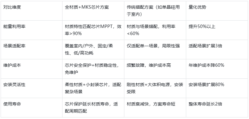

核心竞争优势对比(vs 传统“材质错配”方案)
