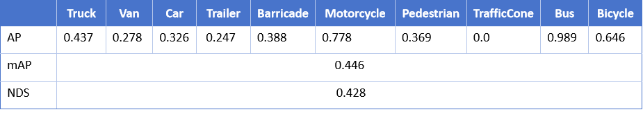

基础性能:虚拟数据具备可用性
在SimData划分的训练集(30个场景)上训练,并在测试集(15个场景)上评估,模型展现了良好的收敛性
开发工具链
最终我们得到了mAP达到 0.446NDS达到 0.428的结果,由此可推出结论:SimData能够支持复杂感知模型的正常训练与推理,数据质量合格

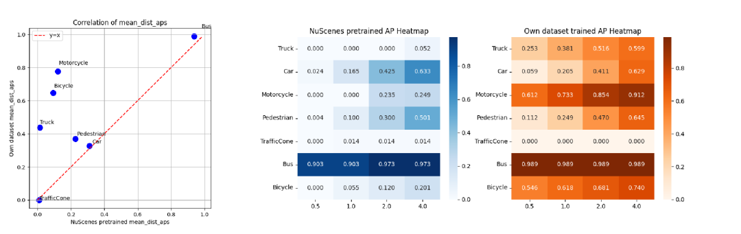

数据保真性:与真实世界的分布一致性
我们对比了“基于SimData训练的模型”与“基于真实nuScenes训练的官方模型”在同一份虚拟数据上的表现,以探究域分布差异。
开发工具链
相关性分析:两者在各类别的AP(平均精度)分布上呈现高度正相关。
热力图对比:在不同距离范围的检测热力图上,两者表现出非常相似的分布趋势。
结论:SimData的高保真度体现在几何结构、光照、材质及动态特性上,真实世界学到的先验知识可以有效迁移到该仿真域中。

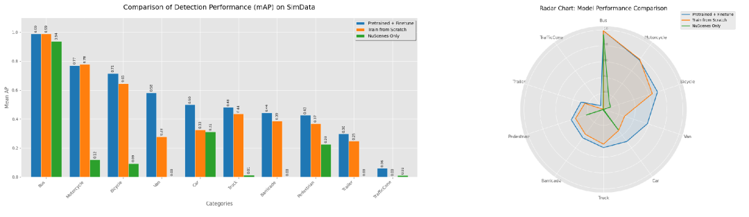

泛化能力:微调(Fine-tuning)后的性能提升
这是本次评测最核心的发现。我们尝试将nuScenes预训练模型在SimData上进行微调(Fine-tuning)
开发工具链
实验结果:微调后的模型在SimData上的检测精度显著提升,性能甚至超过了从零开始训练(Train from Scratch)的模型。
雷达图分析:在Car, Truck, Bus等主要类别上,"Pretrained + Finetune"(蓝线)包围面积最大,表现最优。
这一结果有力证明了
1. SimData的域特性与真实数据足够接近,不存在巨大的域鸿沟。
2. 利用大规模真实数据预训练 + 针对性虚拟数据微调,是提升模型在特定场景(如极端工况)泛化能力的有效路径。
