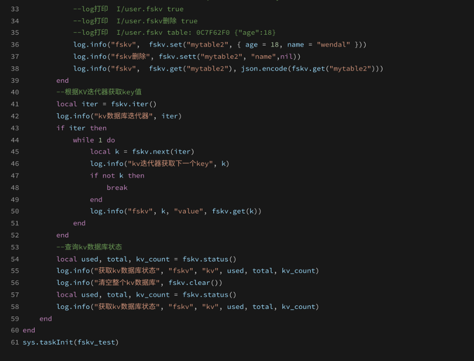

二、FSKV核心库应用示例
提供了FSKV核心库API的参考示例及demo实操教程,帮助开发者快速上手,实际应用中可结合具体需求灵活调整。
核心示例代码如下,完整demo详见源码仓库最新文件。
APIAPI
