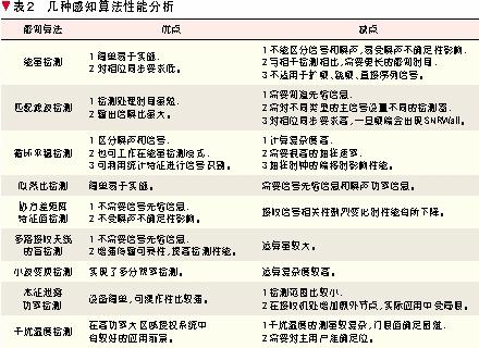

  本地频谱感知是指单个认知用户独立执行某种检测算法来感知频谱使用情况,其检测性能通常由虚警概率以及漏检概率进行衡量。比较典型的感知算法包括:
  能量检测算法,其主要原理是在特定频段上,测量某段观测时间内接收信号的总能量,然后与某一设定门限比较来判决主信号是否存在。能量检测是一种较简单的信号非相干检测方法。根据基本假设模型,在高斯加性白噪声(AWGN)信道情况下,采用能量检测法进行主用户信号检测的性能。在AWGN信道非衰落的环境中,可知信道增益h是确定的。在H1下,当接收到的信号超过判决门限入时,判断主用户信号存在。在H0下,当接收信号超过判决门限时,则会作出错误的判断。分别用Pd和Pf,来表示检测到主用户的概率(检测概率)和错误判断警报的(虚警)概率,对H.Urkowitz的研究结果进行简化,
  匹配滤波器检测算法,是在确知主用户信号先验信息(如调制类型,脉冲整形,帧格式)情况下的最佳检测算法。该算法的优势在于能使检测信噪比最大化,在相同性能限定下较能量检测所需的采样点个数少,因此处理时间更短。
  循环平稳特征检测算法,其原理是通过分析循环自相关函数或者二维频谱相关函数的方法得到信号频谱相关统计特性,利用其呈现的周期性来区分主信号与噪声。
  协方差矩阵检测算法,利用主信号的相关性建立信号样本协方差矩阵,并以计算矩阵最大、最小特征值比率的方法做出判决。提出基于过采样接收信号或多路接收天线的盲感知算法。通过对接收信号矩阵的线性预测和奇异值分解(QR)得到信号统计值的比率来判定是否有主用户信号。
  以上这些算法都是对主用户发射端信号的直接检测,基本都是从经典的信号检测理论中移植过来的。此外,近期一些文献从主用户接收端的角度提出了本振泄露功率检测和基于干扰温度的检测。有些文献对经典算法进行了改进,提出了一种基于能量检测-循环特征检测结合的两级感知算法。

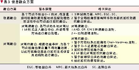

  在数据融合算法中,各个协作节点不做出任何决策,而是将检测数据完整地或压缩处理后发送到信息融合中心,按照某种融合规则做出最终判决。典型的算法例如:最简单的等增益合并(EGC)是将各节点的检测数据等权重合并,再与设定的门限值比较做出最终判决;最大似然比合并(MRC)是通过信道估计,根据信噪比设定权重值进行合并再做出判决;选择合并(SC)则是根据情况,选择某个信噪比最大节点数据进行判决。文献[6]根据Neyman-Pearson准则,在给定虚警概率下,通过最大化检测概率得到最优的加权融合准则。相比Neyman-Pearson准则,Baysian准则以最小化错误概率为目标,更适宜于对虚警概率和漏检概率都有要求的应用环境。
  数据融合传送的是检测信息,因而要求控制信道的带宽比较宽,传送开销也比较大。对于强调频谱效率的CR系统来说,为了追求协作增益而付出巨大的协作带宽代价,显得有些得不偿失。
  2.2.2 决策融合算法
  各个协作节点独立地处理观测数据并做出决策,发送其决策结果至信息融合中心进行最终判决,这种算法称为决策融合算法。依据各节点决策的权重是否相同,可将其分为决策硬融合和决策软融合。
  决策硬融合算法中,N个协作节点以1 bit形式传送其本地决策到信息融合中心,融合中心同等地对待各个节点决策,并根据一定的融合准则做出最终判决。最典型的硬融合准则是K/N准则[12],即N个协作用户中至少有K个用户上报决策1(即主用户存在)时,基站最终判定信道已被占用,OR准则(K=1)与AND准则(K=N)都是K/N准则的特殊形式。不同的K值对应不同的协作增益,其最优取值应根据具体的信道条件来确定。
  除了K/N准则外,文献[8]提出一种基于双门限能量检测的协作感知方法,用到了“n比例”逻辑准则,将决策为1的节点数与决策为0的节点数之间的比值与门限进行比较做出最终判决。
  决策软融合算法是根据不同信道条件下各节点检测结果的置信度不同,将检测信息进行决策加权或者其他形式的处理后再进行融合。
  1 bit的最优判决融合准则是Chair-Varneshney准则。该准则基于对数似然比准则,通过比较假设下的条件似然比与贝叶斯最优门限,做出判决。条件似然比可通过各节点的虚警概率和检测概率计算得到,但需要知道主用户先验概率。文献[9]提出改进的Chair-Varshney融合方法,在似然比检测基础上充分利用信道占用的统计特性,并考虑各个次用户检测机制差异性、决策时间差以及融合滞后时间,因此适用于单或多bit的同步感知以及异步感知场景。
  近期研究软融合算法的文献还有很多:如基于D-S证据理论的融合算法,综合考虑了节点的检测结果和置信度,且融合中心不需要节点先验信息,因此有很强实用性。Jun Ma等人提出的2 bit量化决策加权软融合算法,通过设置3个检测门限将能量分为4个区域,从而使检测结果最终以2 bit形式传送给中心进行加权求和并最终判决,该算法实现了协作开销和检测性能之间的合理折中。文献[10]将各节点的相关性考虑进去,提出了一种基于偏移准则的线性二次的次最佳融合方案。
