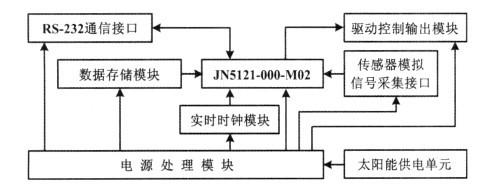

  系统所有ZigBee 节点都采用同样的电路设计,通过写入相应的程序来完成不同功能。所有节点都是由JN5121-000-M02 模块、RS-232 通信接口模块、驱动控制输出模块、数据存储模块、模拟信号处理电路、实时时钟模块、电源处理模块和太阳能供电单元共同组成。
  系统硬件框图如图1 所示。
图1 系统硬件
  系统中的ZigBee 节点所采用的JN5121-000-M02模块可以实现较远距离的无线通信,在空旷地段通信距离超过1 000 m。系统所有节点采用太阳能供电单元供电,开关电源为DC/DC MAX1837。模拟信号处理模块具有通用的传感器接口,无论是模拟信号,还是脉冲数字信号都能得到很好的处理,可以灵活地经过设置接入具有标准输出的传感器。驱动控制电路实现对现场脉冲电磁阀的开闭控制。

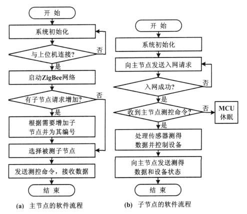

  JN5121-000-M02 模块的软件是在Jennic 公司的Jennic CodeBlocks 环境下开发的,采用Jennic 公司已经编写好的MAC 层软件,则用户可通过C 语言编程完成应用层的开发。系统软件流程图如图3 所示。
图3 系统软件流程图
  系统协调器设备( 主节点协调器) 的软件流程如图3( a) 所示。主节点的主要功能是对ZigBee 网络中的各个子节点进行管理,将上位机监测终端下达的测控信息通过ZigBee 网络发送到需要测控的子节点,接收各个子节点的状态信息并将信息发回给上位机进行数据处理和保存。系统的路由设备和数据采集控制总端( 子节点路由器和终端设备) 的软件流程如图3( b)所示。子节点是整个系统的数据采集和控制设备的主要执行机构,它的主要功能是接收主节点的采集控制信息,对接入的不同传感器进行数据采集,并对电磁阀等设备进行控制。其中,路由设备在完成数据采集控制的功能外,还具有ZigBee 网络数据路由中继功能。
