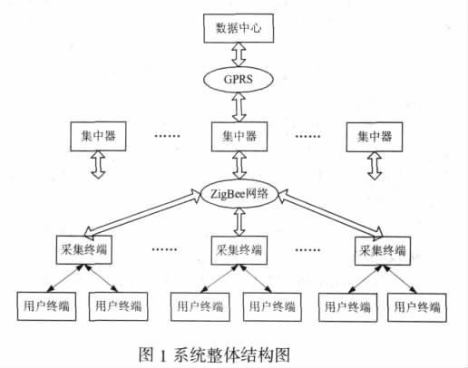

  本系统描述的是在一个局部范围内采用ZigBee 的无线数据传输技术, 把三表数据收集到一个数据集中器中, 然后借助GPRS 远程的无线通讯技术, 把获得的数据信息送到数据管理中心,同时,数据管理中心可访问和控制任何一个在ZigBee 网络中的设备,来实现远程控制等功能。系统的整体结构如图1 所示:
  本抄表系统包括:三表用户终端、数据采集终端、数据集中器和数据管理中心四部分。
  1)三表用户终端。
  用户终端实时记录表计的数据, 并存储于EEPROM 里面。
  当数据中心发出抄表命令时, 用户终端将各自存储的数据从EEPROM 里面提取出来,通过ZigBee 无线通讯网络发送给数据采集终端。用户终端要完成用户数据的计算、存储和与上层通讯,是整个无线抄表系统的基础。
  2)数据采集终端。
  数据采集终端实际上是用户终端和数据集中器中间的一个桥梁,它的主要功能是把用户终端的数据传送给数据集中器;并且当接收到上层的命令时, 数据采集终端能够向用户终端发出抄表或者断电的命令。
  3)数据集中器。
  数据集中器是整个网络的发起者,管理整个网络的深度,担当ZigBee 网络中的协调器的角色,主要任务就是收集数据采集终端发出的信息,存储本地,经过处理后,通过GPRS 模块把数据发送到数据管理中心。同时,能够接收和解析从数据管理中心传来的命令信息,来控制整个的ZigBee 网络。
  4)数据管理中心。
  数据管理中心可以上网,有数据库管理系统,接收分析来自从数据集中器的信息,同时,能够通过网络发出命令信息,被数据集中器接收。主要功能就是,数据存储和接收,远程控制。
