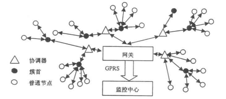

  按照功能的不同,ZigBee 定义了3 种类型的设备,即终端设备、协调器和路由器。 在系统中,终端设备就是传感器节点,节点随机部署在森林内,配置有低成本、低功耗的微处理器,可采集大气相对湿度、空气温度等环境监测参数。 若干个相邻的传感器节点构成一个称为簇的自组织网络,簇中的传感器节点又可以分为簇首和普通节点。 簇首是全功能设备,主要用于数据的融合及转发。 簇首可以将所辖簇中普通节点采集到的数据发送到上层的协调器,也能将协调器接收到的信息在簇内进行广播; 普通节点是精简功能设备,它只能与簇首通信,即把采集到的数据跳转至本簇的簇首。 协调器的功能是建立网络,对网络进行管理和控制,并保存网络的一些基本信息; 最终协调器将监测到的数据转发到网关,经过处理后,再由网关通过GPRS 网络将数据发送到监控中心。 监控中心包括通信服务器和数据服务器,通信服务器与网关通过GPRS 网络进行数据交换,数据服务器保存接收到的森林环境数据,并且提供了数据的管理、查询和编辑等服务。
  ZigBee 网络主要有星状和网状2 种拓扑。 星状拓扑结构简单、使用寿命长,但是网络覆盖有限,并且一旦簇首节点发生故障,整个簇与网络的连接都将中断。 与星状拓扑相比,网状拓扑网络覆盖广、可靠性高,但是结构复杂、使用寿命短。 通常情况下,森林地区地形复杂、气象多变、植被覆盖茂密,这些不利因素会缩短ZigBee 网络中传感器节点的有效通信距离,或者造成节点与协调器连接中断,导致数据丢失。 为了提高ZigBee 网络的鲁棒性,避免数据丢失,系统采用星状-簇首-路由拓扑结构。 这种分级的混合拓扑综合了以上星状和网状拓扑的优点,提高了网络的可靠性和灵活性。 系统的整体结构如图1 所示。

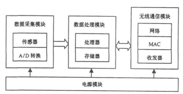

  传感器节点是组成ZigBee 无线传感器网络的基本单位,是构成无线传感器网络的基础平台。 传感器节点一般由数据采集模块、数据处理模块、无线通信模块和电源模块组成。 传感器节点的组成如图2 所示。
图2 传感器节点的组成
  其中,数据采集模块主要由温度、湿度、烟雾浓度传感器以及A/D 转换器组成,负责采集区域内大气温湿度及当有火灾发生时的烟雾浓度等数据,并且完成数据的A/D 转换。 数据处理模块负责处理、存储数据采集模块得到的数据。 无线通信模块与簇首节点或协调器交换控制信息,并收发数据以及中转其它节点发送的数据。 电源模块包括数据采集模块、数据处理模块以及无线通信模块。

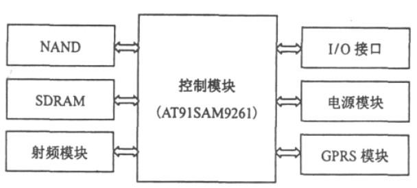

  网关主要用于将监测数据由ZigBee 网络通过GPRS 网络传输到监控中心,以及数据的处理与存储。 网关包括控制模块、电源模块、存储模块、射频模块、GPRS 无线通信模块以及其它I /O 接口( 图3) .
图3 网关的结构
  网关的数据流量远远高于传感器节点,需要较强的数据处理与控制能力,因此选用Atmel 公司生产的AT91SAM9261 微处理器。 该处理器基于ARM926EJ-S 内核,是一款高性能、低功耗的32 位RISC 嵌入式处理器,时钟频率为190 MHz 时,处理能力高达210 MIPS; 外设全部启动时,工作电流只有65 mA. 射频收发模块是CC2430,负责与ZigBee 无线传感器网络进行双向通信。 GPRS 无线通信模块选用Motorola 公司生产的G20,通过GPRS 网络与监控中心建立连接,实现数据的远程无线通信。

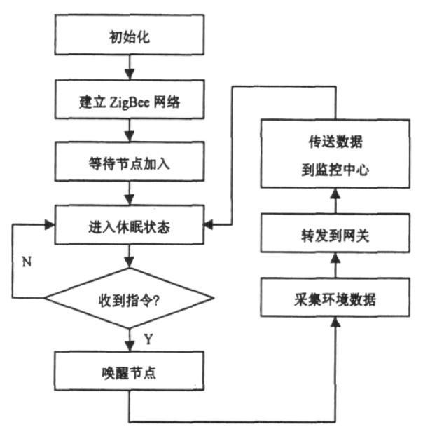

  为了降低能耗,系统采用休眠- 唤醒的工作方式。 ZigBee 无线传感器网络中的节点并不是总处于工作状态,只有在接收到监控中心发送的查询数据命令时,节点被唤醒并转入工作状态,完成数据的采集与转发等工作; 否则,节点将处于休眠状态[9],系统工作流程如图4 所示。
  系统启动后,首先完成设备的参数设定等初始化工作。 ZigBee 协调器负责建立网络,并等待其它节点加入网络,随后节点进入休眠状态。 监控中心通过GPRS 网络向ZigBee 网关发出查询数据的命令之后,协调器对隶属于它的簇网络进行通讯广播,唤醒需要查询数据的簇首,簇首再向本簇其它节点进行广播并唤醒休眠节点; 节点采集数据后再发送到簇首,簇首进行数据合成处理后沿原路反馈给网关; 最后,网关再通过GPRS 网络将数据传输到监控中心。
