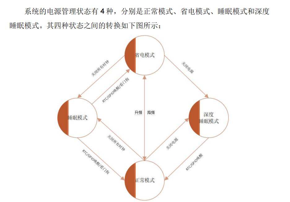

系统的电源管理状态有 4 种,分别是正常模式、省电模式、睡眠模式和深度睡眠模式。其四种状态之间的转换如下图所示:
芯片电源
进入省电模式下,系统低频时钟运行(关闭 PLL,系统的工作频率由 OSC 或FIRC 提供),而且可以关闭部分外设。用户可以在正常模式或睡眠模式下进入省电模式。
✳1 省电模式需要关闭PLL
✳2 进入省电模式后,由于时钟变化需要对串口、IIC等外设进行重新配置
✳3 睡眠模式进入省电模式的前提是进入睡眠模式之前MCU是工作在省电模式

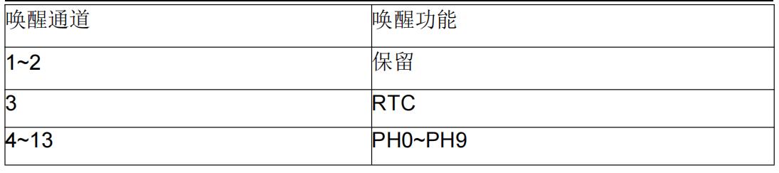

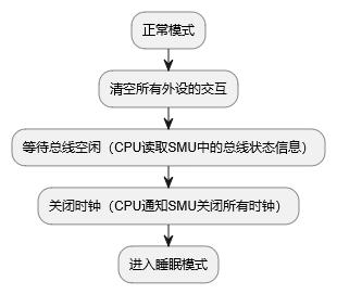

在睡眠模式下,用户需要复位/禁止 PLL 输出、禁止 FIRC 输出时钟、ADC、DAC 等处于低功耗模式,要进入睡眠/深度睡眠模式,请遵循以下步骤:

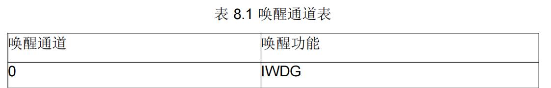

  1. 读取唤醒信息:读取 PMU_WKP 寄存器,若有位为 1 则写 1 清除该位,若皆为 0 则进入下一步操作;
  2. 配置唤醒通道:将 PMU_WKEN 寄存器的对应唤醒通道配置为 1,其他通道配置为0;
  3. 保存备份信息:将需要备份的信息存储到 Bkp RAM 内;
  4. 配置睡眠模式:配置 PMU_MODE 寄存器的值,配置 1 进入深度睡眠模式,配置 2 进入睡眠模式;
  5. 系统将自动睡眠。 唤醒后,可通过 PMU_WKP 寄存器读取唤醒信息,获取唤醒源。
注意:
芯片电源
芯片电源

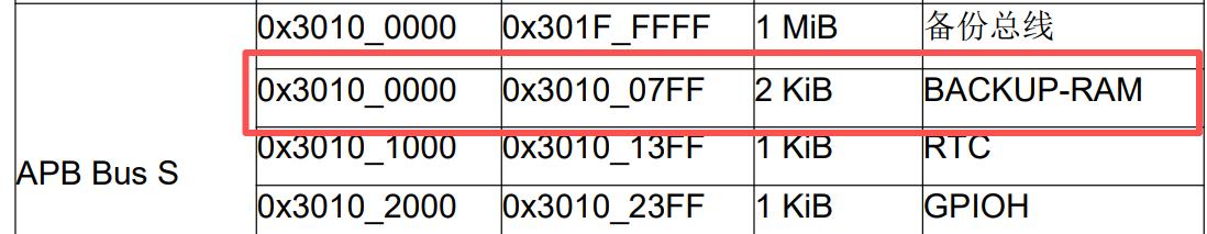

*1:进入睡眠/深度睡眠前要确认唤醒寄存器状态是否清空,唤醒后要及时清除唤醒寄存器
*2:DeepSleep 唤醒:等效于系统软重启,程序从复位入口重新执行,片内常规 RAM数据完全丢失;关键数据需预先存入备份 RAM(Backup RAM)以实现掉电 / 深睡保留。
芯片电源
*3:Sleep 唤醒:系统仅恢复 CPU 运行,程序从 Sleep 指令下一条语句继续执行(通常是 while (1) 循环内断点),常规 RAM 数据完整保留,无需重新初始化时钟、外设等硬件配置。
以下为进入唤醒睡眠模式流程图
芯片电源
芯片电源此图为我司提供的开发板对应电流3.62mA
