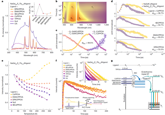

  为了探究镧系纳米晶和有机分子杂化界面处的激发态动力学过程,研究团队采用了多种超快光谱技术以及变温光谱技术,进一步确认了不同配体结构对能量转移过程的影响。其中,通过可见-近红外的飞秒和纳秒瞬态吸收光谱实验,观测到不同配体结构的有机分子在镧系纳米晶表面都产生了显著加快的系间窜越(ISC)过程,效率都超过90%。其中,咔唑修饰的膦氧化物(CzPPOA)表现尤为突出,其ISC效率达到了98.6%。随后,通过对比发光中心Tb3+离子的有无对照时三线态长寿命的衰减差异,确定了有机分子与镧系离子Tb3+之间的三线态能量转移效率,CzPPOA实现了所制备分子中最高96.7%的三线态能量转移效率。通过进一步的变温实验和飞秒荧光和频上转换瞬态光谱证明,快速的三线态能量传递得益于能级匹配的吸热三线态能量传递和界面无辐射损耗的显著抑制。该超快机制的阐明帮助理清界面三线态激子注入绝缘纳米晶的设计准则和优化方向。
发光器件
  图2. 有机无机纳米杂化体系的光物理过程。a,镧系纳米晶NaGdF4:Tb与不同配体杂化后的光致发光光谱和量子产率。b,NaGdF4@CzPPOA杂化体系的飞秒瞬态吸收二维伪彩图(泵浦波长:345 nm;探测窗口:7ns)。c,CzPPOA配体在与NaGdF4纳米晶杂化前后的单线态和三线态动力学曲线。d,不同配体在配位NaGdF4和NaGdF4:Tb纳米晶时的三线态动力学变化。e,NaGdF4:Tb纳米晶与不同配体杂化时Tb3+离子的光致变温光谱。f,NaGdF4:Tb纳米晶与不同配体杂化时Tb3+离子的瞬态荧光和频上转换光谱(时间分辨率:250 fs),插图是基于时间相关单光子计数模式的瞬态荧光光谱(时间分辨率:1.8 ms)。g,NaGdF4:Tb纳米晶与不同配体杂化时的能级分布和能量传递示意图。

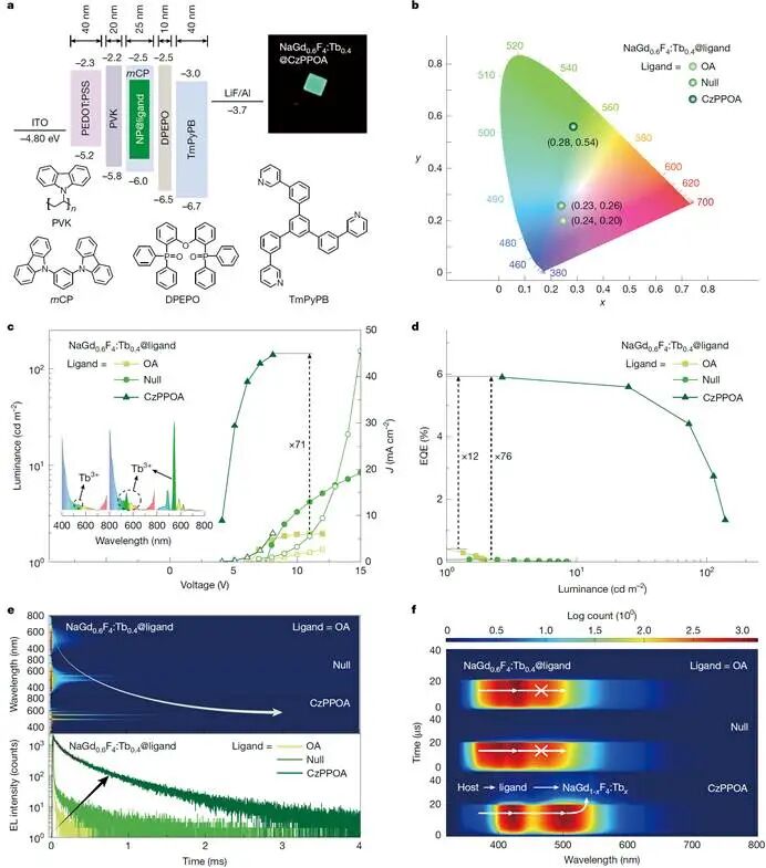

  基于所构建的镧系纳米晶-有机分子杂化体系在自旋转换与能量传递方面的优异特性,研究团队成功制备了多层电致发光器件。该器件以NaGd₀.₆F₄:Tb₀.₄@CzPPOA为核心,最终实现了9.99 cd A⁻¹的电流效率、7.66 lm W⁻¹的功率效率及5.9%的外量子效率。其外量子效率相较于未修饰的纳米晶器件提升了76倍,同时激子利用率高达88%。器件测试结果充分表明,该功能化杂化体系能有效捕获并注入激子能量,从而成功攻克了绝缘纳米晶在电致发光应用中长期存在的电荷注入难题。
发光器件
  图3. 有机无机杂化体系的电致发光器件。a,基于NaGdF4:Tb@CzPPOA杂化体系的LED器件的结构图、分子结构、发光照片和能级示意图。b,基于NaGdF4:Tb纳米晶与不同配体杂化制备的LED器件的电致发光CIE1931色度坐标图。c,基于NaGdF4:Tb纳米晶与不同配体杂化制备的LED器件设备的电致发光光谱(插图)和电流密度-电压-亮度特性曲线。d,外量子效率(EQE)与亮度的关系曲线。e,基于NaGdF4:Tb纳米晶与不同配体杂化制备的LED器件瞬态反射增强电致发光光谱(TREES)和衰减曲线。f,捕获于载流子复合(0-20 ms)和发射衰减(20-40 ms)阶段的TREES等值线切片。

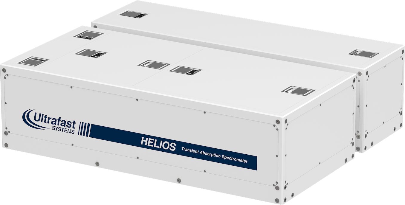

  本研究所用的HELIOS瞬态吸收光谱仪和HALCYONE荧光上转换光谱仪由Ultrafast Systems公司提供。Ultrafast Systems公司是行业领先的超快系统产品制造商,公司近期在安徽合肥设立了研发制造基地,可以为中国甚至亚洲客户提供更好的本地化服务和支持。
