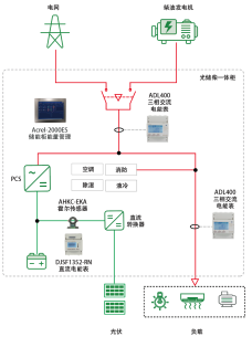

安科瑞电气推出的光储柴一体机解决方案,通过在光储柴一体机内配置Acrel-2000ES储能能量管理系统、ARTU遥信单元、计量表计等软硬件设备,实现光储柴一体机高效稳定运行。

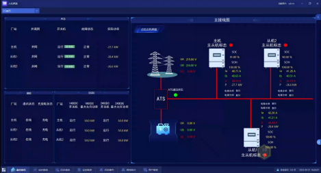

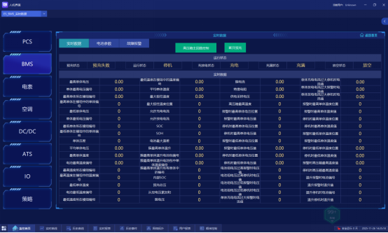

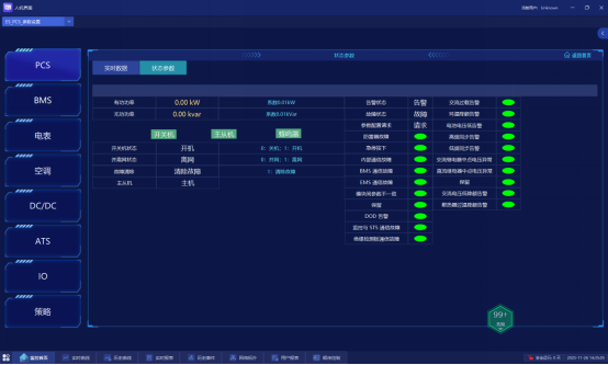

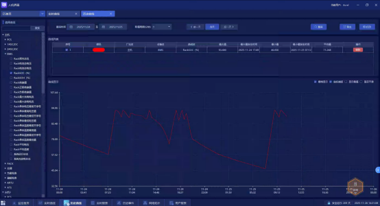

Acrel-2000ES储能柜能量管理系统,该系统具有完善的储能监控与管理功能,涵盖了储能系统设备(PCS、BMS、电表、消防、空调、DCDC等)的详细信息,实现了数据采集、数据处理、数据存储、数据查询与分析、可视化监控、报警管理、统计报表等功能。

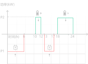

在高级应用上支持能量调度,具备计划曲线、需量控制、备用电源等控制功能。并网下负载用能顺序为光伏>市电>储能,离网下负载用能顺序为光伏>储能>柴发,通过光储柴协调控制实现供电不间断,保证供电。

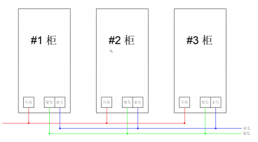

同时在高负载应用场景中(工厂、矿区等)支持多机并联运行,具备SOC主动均衡、并离网快速切换、故障自主隔离与保护、灵活选投与检修支持等优势。
储能系统
缅甸某服装厂因电网供电稳定性差,经常停电导致公司生产受阻,故安装三台光储柴一体机进行多机并联,以保证稳定可靠的供电。使用安科瑞储能能量管理系统保证供电的连续性和可靠性,提高工厂生产效率,提升经济效益。
