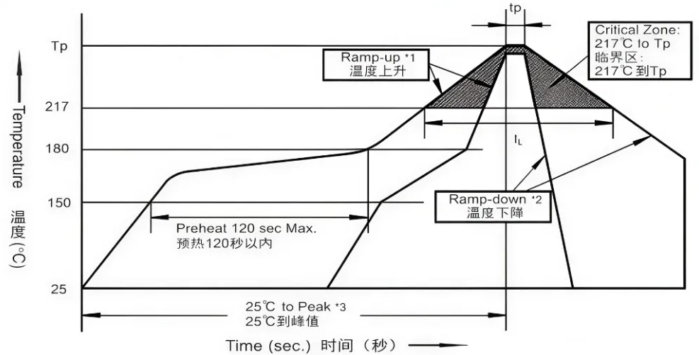

焊接条件
生产上,铝电解电容器的焊接应采用温度可控、加热均匀的红外辐射(IR)或热风回流焊接,而不宜采用汽相加热回流焊接。这是为了避免汽相加热时,过高峰值温度对电容器内部结构造成损伤。同时需严格限制回流焊次数不超过2次,并确保在第1次和第2次之间产品有足够的冷却时间。
焊接要点
电解电容器
▲回流焊曲线图
1.温度上升平均每秒钟最多3℃
2.温度下降平均每秒钟最多6°C
3.从25℃上升到峰值温度的时间最多6分钟
①从150℃到180℃的预热时间应在120秒以内。

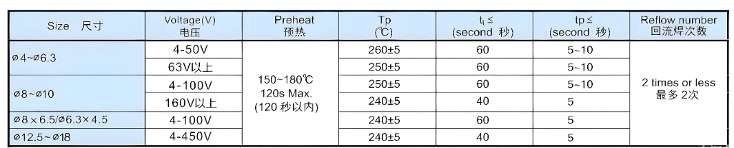

②电容器顶部温度超过217℃的焊接时间不得超过tL(秒)。
③电容器顶部的峰值温度不得超过Tp(摄氏度),在5℃范围内的实际峰值温度时间不得超过tp(秒)。
电解电容器
▲温度和时间分类

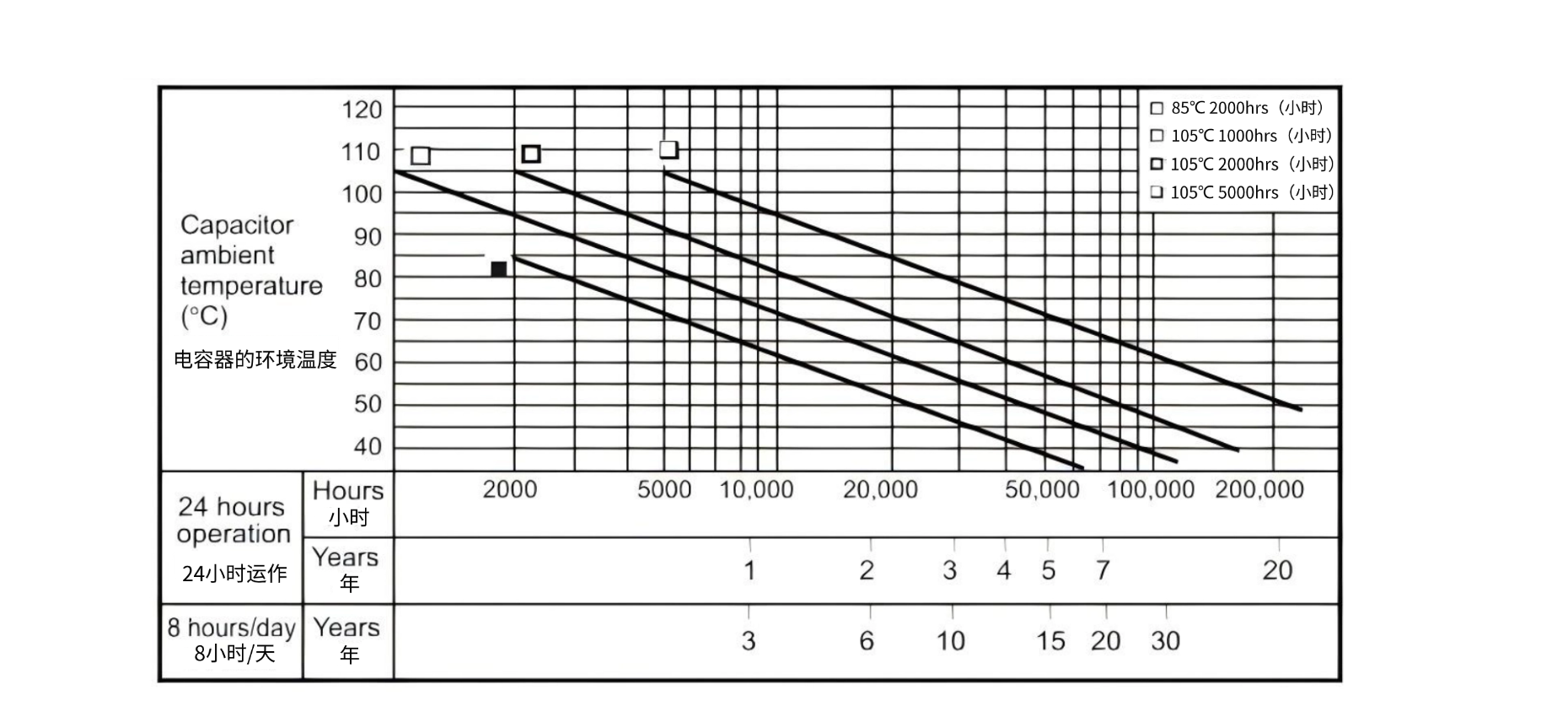

当忽略纹波电流影响时,电容器在较低温下的预期寿命可参照以下图表。
电解电容器
▲预期寿命快速参考图
例:对于105℃ 2000 小时的产品,如果在60℃ 环境中连续使用,它的预期寿命约5年。

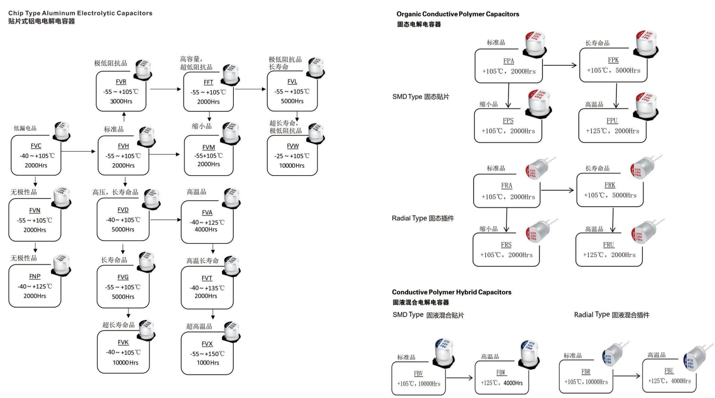

富隆主推产品
作为一家实现全谱系覆盖的铝电解电容器专业制造企业,富隆电子凭借其完整的产品布局和持续的技术创新,构建了能够满足多元化、多层次应用需求的产品矩阵。
贴片式铝电解电容器涵盖:
标准品FVH系列;
高可靠类型的FVA高温长寿命、FVT高温长寿命、FVX超高温品系列;
缩体型FVM缩小品系列;
低阻抗长寿命型的FVR极低阻抗品、FFT高容量超低阻抗品、FVL长寿命极低阻抗品、FVD5000小时高压长寿命品、FVG超长寿命品、FVW超长寿命极低阻抗品、FVK超长寿命系列;
无极性类型的FVN无极性长寿命、FNP高温无极性系列;
低漏电流型的FVC低漏电流品;
固态铝电解电容器涵盖:
SMD贴片式类型的FPA标准品系列、FPS缩小品系列、FPK长寿命系列、FPU高温品系列;
插件式的PRA标准品系列、FRS缩小品系列、FRK长寿命系列、FRU高温品系列;
固液混合铝电解电容器涵盖:
SMD贴片式类型的FBV长寿命系列、FBW高温品系列;
插件式的FBR长寿命系列、FBU高温品系列;
电解电容器
▲富隆铝电解电容器-产品体系图
