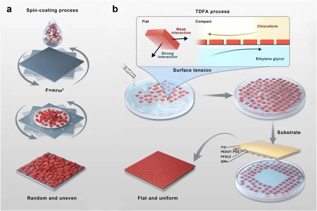

CQW薄膜制备流程示意图: a旋涂工艺制备的薄膜中CQW呈现随机取向与松散堆积。b两相驱动平面排列工艺在乙二醇亚相上引导CQW实现水平取向与致密堆积,再转移至基板
传统旋涂法制备的CQW薄膜作为对照样品,旋涂过程中,离心力导致CQW在基板中心聚集、边缘稀疏,薄膜厚度不均,CQW取向随机,堆积疏松。
为克服这些问题,本研究设计了TDFA工艺:将CQW的氯仿溶液滴加至乙二醇亚相表面,利用两相间表面张力差实现溶液均匀铺展。CQW表面配体与乙二醇分子间的范德华相互作用具有晶面依赖性,宽面因接触面积大、作用位点多而相互作用更强,从而驱动CQW水平取向排列。同时,两相溶剂蒸汽压差异进一步诱导薄膜致密堆积。该工艺对温度波动具有良好稳定性,即使亚相温度升至30°C,CQW的致密水平排列结构仍得以保持

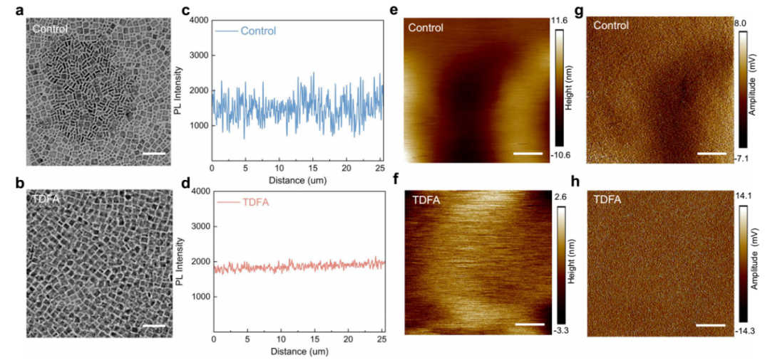

CQW薄膜形貌与光学性质对比:a, b对照薄膜(a)与TDFA薄膜(b)的TEM图像(比例尺:50 nm)。c, d对应薄膜的横截面光致发光强度分布。e, f对照薄膜(e)与TDFA薄膜(f)的AFM形貌图(比例尺:200 nm)。g, h对应薄膜的AFM振幅图(比例尺:200 nm)
透射电子显微镜图像显示,TDFA薄膜中的CQW呈现高度水平取向与紧密排列,而对照薄膜则分布随机且存在明显空隙。
光致发光成像与强度分布统计表明,TDFA薄膜发光均匀,强度变异系数仅为5.7%,远低于对照薄膜的31%。
原子力显微镜测得TDFA薄膜的均方根粗糙度仅为0.79 nm,显著低于对照薄膜的3.37 nm。
截面扫描透射电子显微镜图像进一步证实,TDFA薄膜厚度约9 nm,结构致密无孔,CQW主要呈水平取向;而对照薄膜厚度约16 nm,CQW取向随机且存在空隙。

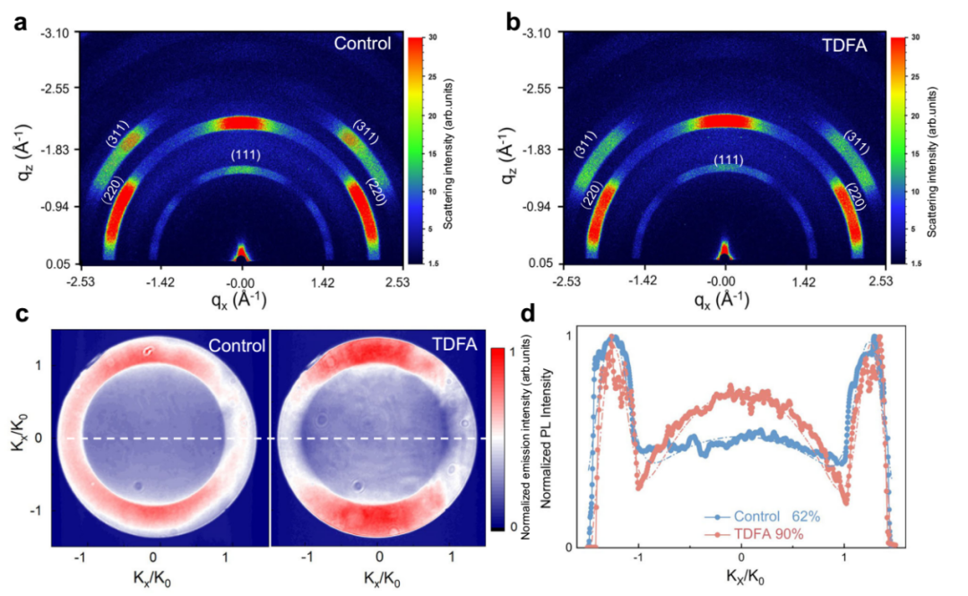

CQW薄膜的晶体学取向与跃迁偶极矩分析:a, b对照薄膜(a)与TDFA薄膜(b)的GIWAXS图像。c CQW薄膜的背焦平面(BFP)图像。d沿BFP图像中虚线位置的p偏振光强度线性扫描结果
采用掠入射广角X射线散射分析晶体平面取向,结果显示TDFA薄膜中代表侧边与边缘的(111)和(311)晶面衍射信号减弱,而平行于基板的(220)晶面信号增强,间接表明其水平取向比例更高
偏振分辨光致发光测量显示,TDFA薄膜的偏振度显著低于对照薄膜,说明其光学各向异性更弱,CQW更倾向于面内排列
利用背焦平面成像直接表征跃迁偶极矩取向,结果显示TDFA薄膜的水平偶极比例达到约90%,而对照薄膜仅为约62%。通过逐层TDFA沉积构建的多层结构仍保持高水平取向比例(>85%),证明了该方法的层状构建可靠性。

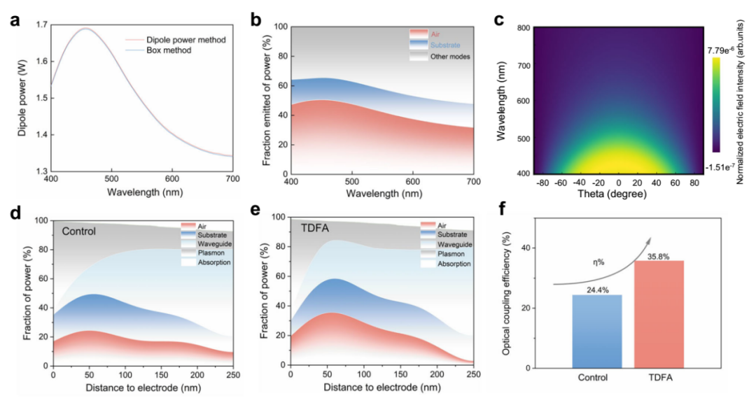

CQW基LED光输出耦合效率模拟: a采用偶极功率法与边界框法模拟的偶极辐射功率随波长变化关系。b模拟的输出耦合效率与波长的关系。c模拟的角分辨辐射分布。d, e对照器件(d)与TDFA器件(e)的输出耦合效率模拟结果。f两种器件配置的输出耦合效率对比
通过时域有限差分法模拟分析表明,高水平取向偶极能有效增强面内偶极-光子耦合,抑制寄生反射与表面等离子体激元模式损耗。模拟结果显示,在水平偶极比例为90%的TDFA构型中,光提取效率最高可达35.8%,显著高于对照构型的24.4%。

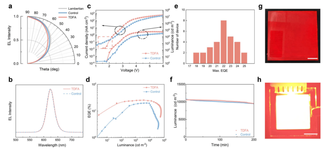

CQW基LED的器件性能: a器件电致发光的角分布(朗伯分布)。b归一化电致发光光谱。c电流密度-电压-亮度特性曲线。d外量子效率随亮度的变化曲线。e 30个独立器件的效率分布直方图。f器件在恒定电流下的亮度衰减曲线及寿命推算。g 通过TDFA法制备的10×10 cm²大面积均匀CQW薄膜在紫外灯下的照片(比例尺:2 cm)。h TDFA法制备的2×2 cm²大面积LED器件在高亮度工作下的照片(比例尺:1 cm)
器件表现出近似朗伯型发光分布。TDFA器件的电致发光光谱与对照器件基本一致,说明TDFA工艺未改变CQW的本征发光特性
电流密度-电压-亮度曲线显示,TDFA器件在低电压区泄漏电流显著降低,且在工作区具有更高的电流密度,这归因于其更薄、无针孔、致密的发光层结构。TDFA器件实现了25.5%的峰值外量子效率与59,620 cd m⁻²的最大亮度,均优于对照器件。基于30个独立器件的统计显示,平均外量子效率为23.8%,工艺一致性良好。加速老化测试表明,器件在100 cd m⁻²亮度下的推算T₉₅寿命超过16,233小时,稳定性达到商业化水平。

与传统旋涂工艺相比,TDFA方法可减少90%的溶液消耗,并成功制备出10×10 cm²的大面积均匀CQW薄膜。基于该方法制备的2×2 cm²大面积LED器件,亮度仍可超过60,000 cd m⁻²,初步验证了其在大规模制造中的可行性。

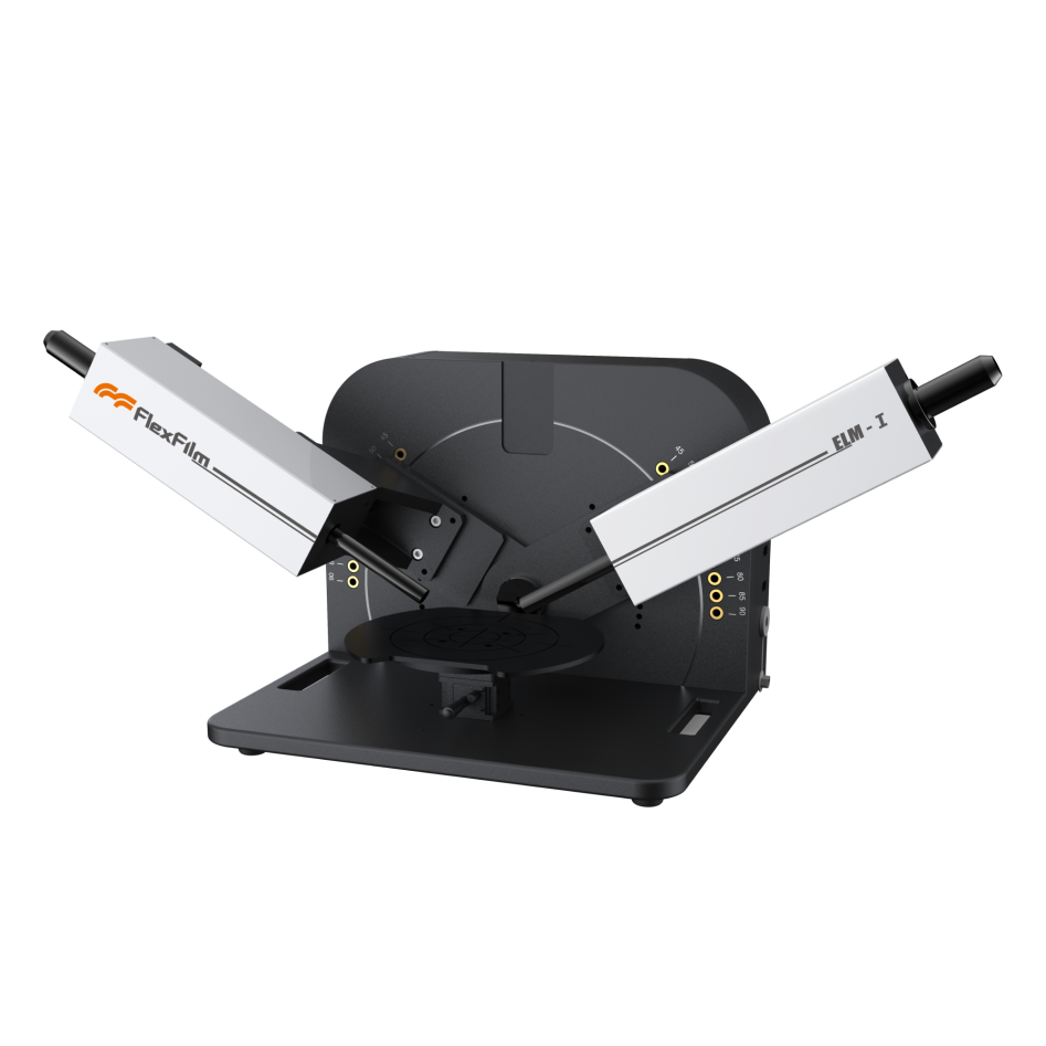

Flexfilm全光谱椭偏仪
flexfilm
发光二极管
全光谱椭偏仪拥有高灵敏度探测单元光谱椭偏仪分析软件,专门用于测量和分析光伏领域中单层或多层纳米薄膜的层构参数(如厚度)和物理参数(如折射率n、消光系数k)
  • 先进的旋转补偿器测量技术:无测量死角问题。
  • 粗糙绒面纳米薄膜的高灵敏测量:先进的光能量增强技术,高信噪比的探测技术。
  • 秒级的全光谱测量速度:全光谱测量典型5-10秒。
  • 原子层量级的检测灵敏度:测量精度可达0.05nm。
Flexfilm全光谱椭偏仪能非破坏、非接触地原位精确测量超薄图案化薄膜的厚度、折射率,结合费曼仪器全流程薄膜测量技术,助力半导体薄膜材料领域的高质量发展。
