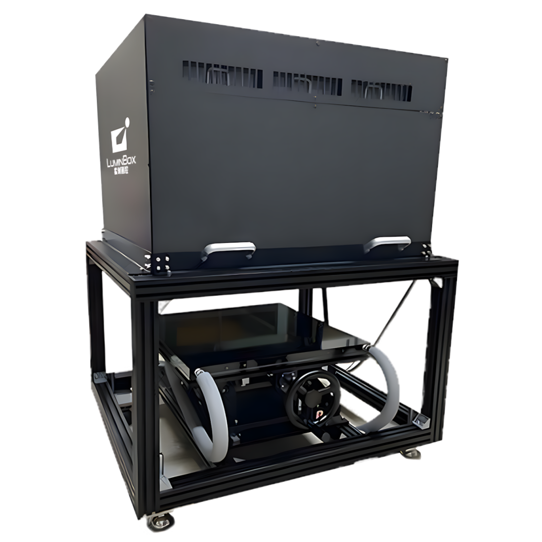

大面积LED太阳光模拟器通过多通道光源设计与先进光学集成,实现核心性能指标的提升:

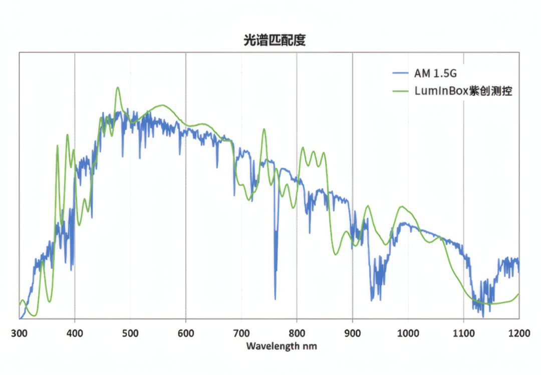

1. 超宽光谱精准复现
模拟器 300nm-1200nm超宽光谱覆盖的光谱匹配能力
大面积LED太阳光模拟器可实现300nm-1200nm的超宽光谱覆盖。其光谱匹配能力达到A+级,严格符合并优于IEC 60904-9等国际标准中对AAA级模拟器的要求,能够高精度地复现AM1.5G(地表)、AM0(太空)等多种标准太阳光谱,为实验室创造高度保真的“人工太阳”环境。
2. 大面积光斑均匀稳定
大面积LED太阳光模拟器通过精密的二次光学设计与辐照度闭环控制,可在500mm×500mm的大面积有效光斑上,将空间不均匀性控制在2%以内(AAA级)。这一特性能够满足大尺寸样品(如新型光学薄膜、整机部件)或批量阵列样品的高通量、一致性测试需求,消除了边缘效应带来的测量误差。
3. 卓越的稳定性与寿命
大面积LED太阳光模拟器的理论寿命通常超过20000小时,设备的时间不稳定性可稳定控制在2%以内(A级),这彻底避免了传统光源需频繁更换、预热耗时长的问题。设备可在100毫秒内达到设定光强并稳定输出,支持即开即用,显著提升了实验室设备的利用效率与能效比。
4. 独立LED 灵活控制
大面积LED太阳光模拟器可自动提供经过优化的校准输出,以满足太阳光谱的要求,同时也支持单独控制每个LED 输出以及更改总辐照度输出。每个LED 的独立控制允许用户按照测试的特定要求调整输出。可以在前面板上对整个光谱进行调整,也可经USB端口进行精细的远程控制。所有调整后的光谱参数均可保存为自定义预设,极大提升了测试的灵活性与可重复性。

A+级光谱匹配:300-1200 nm全覆盖,误差≤1%(IEC标准)。
