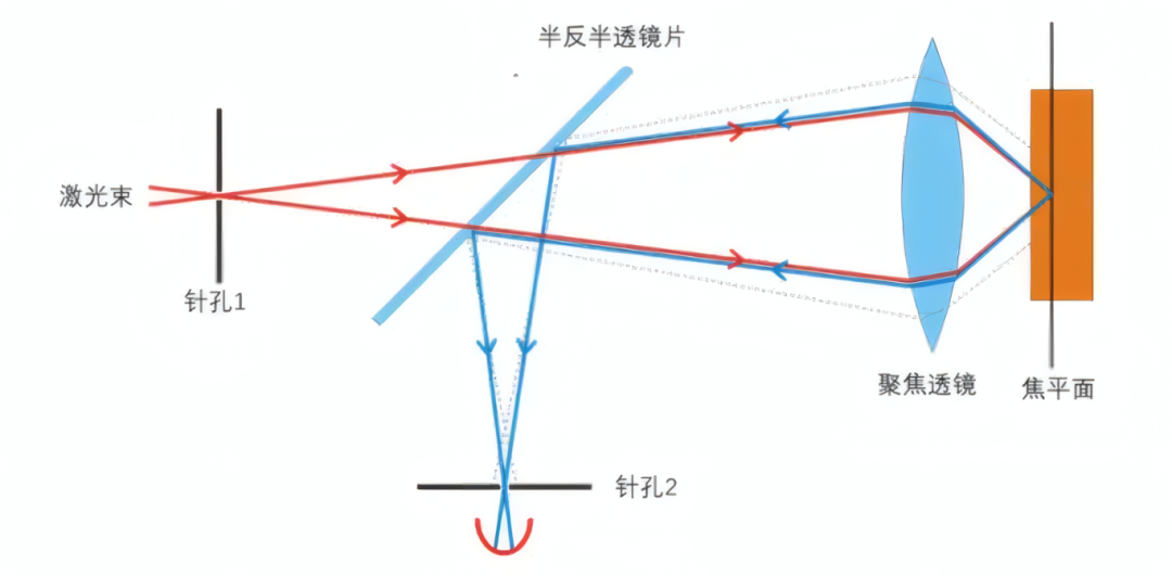

成像原理与光学路径
显微镜
共聚焦原理示意图
传统显微镜:主要基于透射或反射光学原理。其采用宽场光源整体照明样本,光线穿过或反射自样本后,经物镜与目镜放大,最终形成人眼或相机可接收的。
共聚焦显微镜:在荧光显微镜基础上引入了激光扫描与空间滤波机制。采用激光作为光源,光束先通过照明针孔聚焦为极小的点光源,逐点扫描样本焦平面。发射荧光再经发射针孔聚焦检测,仅收集来自焦平面的信号,非焦平面光线被针孔阻挡。这种“共焦”设计大幅抑制了杂散光与离焦模糊,是实现光学切片与高分辨率三维成像的关键。

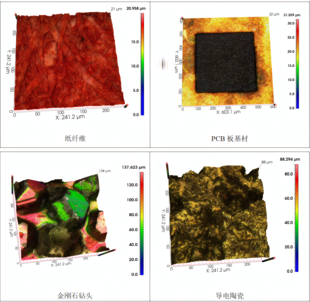

共聚焦显微镜:共聚焦显微镜凭借高分辨率、三维成像能力,在多工业领域发挥关键作用。
半导体制造:检测晶圆微缺陷、测量电路线宽;
新能源领域:观察锂电池电极孔隙结构、评估光伏镀膜均匀性;
显示技术:排查面板像素缺陷、分析发光材料分布;
航空航天与精密制造:分析材料微观损伤、进行微构件尺寸测量与三维形貌复原。

光子湾3D共聚焦显微镜是一款用于对各种精密器件及材料表面,可应对多样化测量场景,能够快速高效完成亚微米级形貌和表面粗糙度的精准测量任务,提供值得信赖的高质量数据。
显微镜
超宽视野范围,高精细彩色图像观察
提供粗糙度、几何轮廓、结构、频率、功能等五大分析技术
采用针孔共聚焦光学系统,高稳定性结构设计
提供调整位置、纠正、滤波、提取四大模块的数据处理功能
光子湾共聚焦显微镜以原位观察与三维成像能力,为精密测量提供表征技术支撑,助力从表面粗糙度与性能分析的精准把控,成为推动多领域技术升级的重要光学测量工具。
