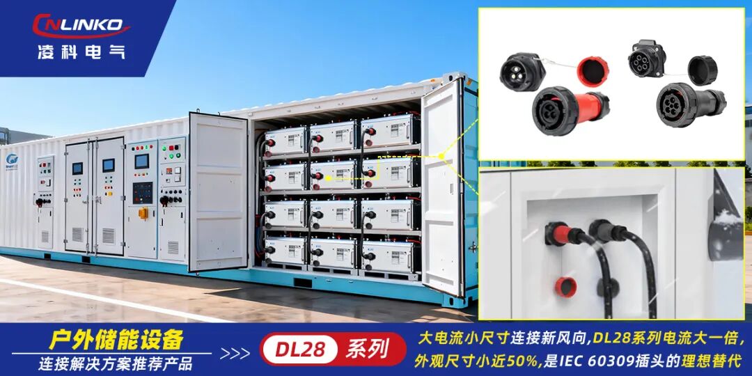

凌科DL28连接器
契合户外储能电气连接诉求
凌科DL28大电流工业级连接器,现已用于户外储能,具备强大的优势可充分满足户外储能电气连接技术要求。其特点如下:

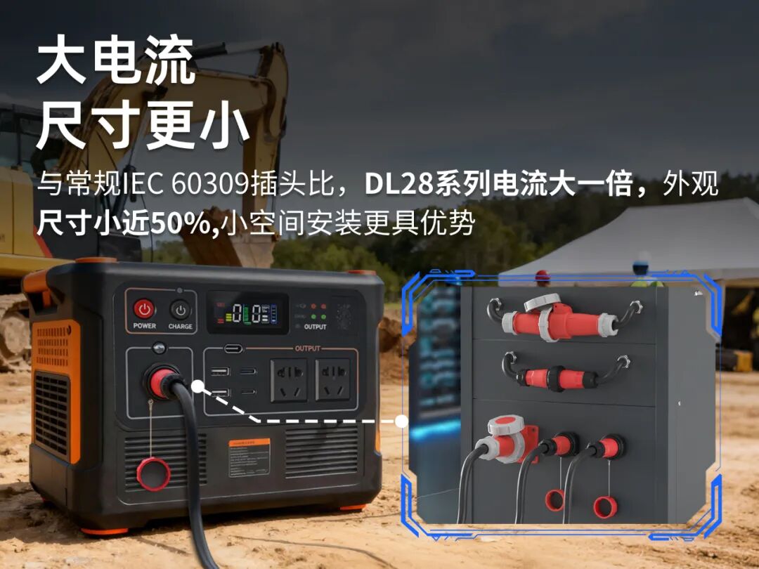

1
比IEC60309插头小
载流能力大一倍
凌科DL28系列大电流连接器,在大电流传输上有着天然优势:相比IEC60309插头,其尺寸小近50%,电流承载能力大一倍,空间优势明显。这在户外储能上非常有优势,如今户外储能设备偏于紧凑化,端口布局较密,因而DL28连接器和户外储能的诉求不谋而合。

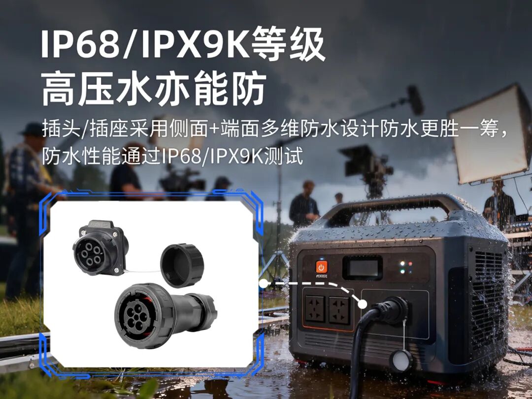

2
IP68/IPX9K旗舰防水
无惧户外,使用无忧
凌科DL28系列连接器实现了满贯级防水防护:它不仅满足IP68测试要求,可承受较长时间浸水考验;更通过了代表严苛工业防护等级的IPX9K测试,无惧高压高温水流的直接冲击。这种强劲的防水性能,可为户外储能系统的持久可靠运行筑起一道无懈可击的防线。

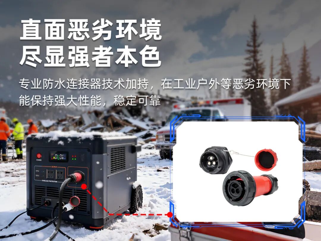

3
耐候性高一筹
户外“更抗造”
在户外储能应用中,连接器会面临温度、紫外线、潮湿腐蚀乃至意外明火等多重考验。凌科上述连接器以卓越的环境适应性直面考验:其-40℃至+120℃的宽温域适应能力,无惧寒冬与酷暑;UL94 V-0级阻燃材料的运用,大幅提升了在意外短路或高温环境下的安全保障;外壳抗UV设计有效延缓老化,而超过72小时盐雾测试的耐腐蚀表现,更使其无惧腐蚀环境。

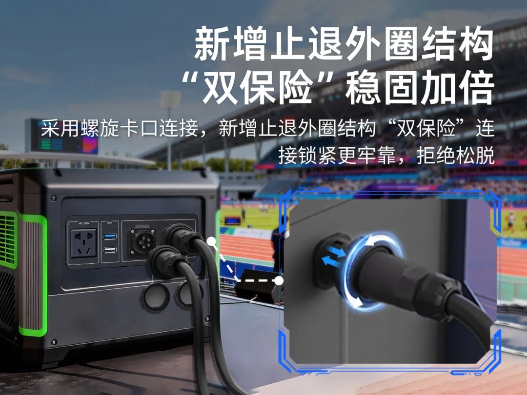

4
“双保险”锁紧机制
为牢靠再上一重保障
在户外储能系统中,连接器的意外松脱会中断设备供电,还可能引发设备宕机。凌科DL28系列连接器深刻理解这一痛点,创新采用 “螺旋卡口机械锁紧 + 止退外圈” 双重锁定结构。这一设计确保连接在强烈振动、持续冲击或意外拉扯下依然稳固如初,从根本上杜绝非计划性断电,让电源输出安全可靠。
