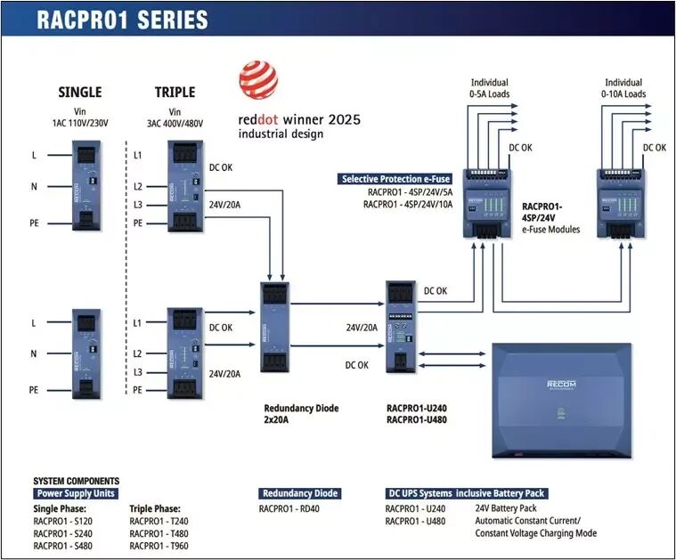

RACPRO 系列工业导轨式交流 / 直流(AC/DC)电源具有结构紧凑、效率高的特点,包含额定功率最高达 480W 的单相输入版本,以及额定功率最高达 960W 的三相输入版本。此外,REDIIN 系列专为成本敏感型应用设计,提供单相通用交流输入,额定输出功率最高达 480W,同时在高要求工业环境中仍能保持出色性能,不会因成本控制而妥协。全新 REFIN 系列采用超薄设计,以 “阶梯式” 结构呈现,持续额定功率最高达 90W。为完善产品体系,还提供额定电流最高达 10A 的四通道可复位电子断路器(e-Fuse,导轨式封装),以及即将发布的冗余二极管模块。

RACPRO1-4SP 系列电子断路器
RACPRO1-4SP 系列为四通道电子断路器(e-Fuse)负载开关,可为每个通道提供独立过流保护。产品具备实时电流监测功能及 LED 状态指示灯,便于故障诊断。各通道独立工作,即便某一通道出现故障,也能保障整个系统的可靠性。设计中融入了顺序上电功能(可限制浪涌电流)及逆序断电功能(可优先保障关键负载供电),且过载模式可调节,支持灵活的系统配置。
