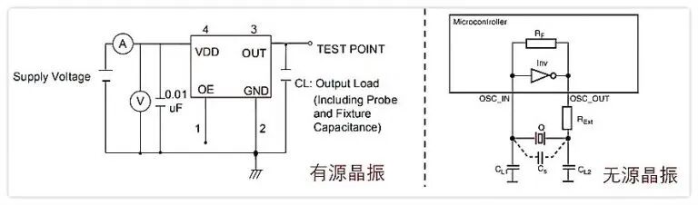

有源晶振内部集成了起振电路,无需外部添加其它元器件即可正常工作,但需要外部电源供电。如下图所示:

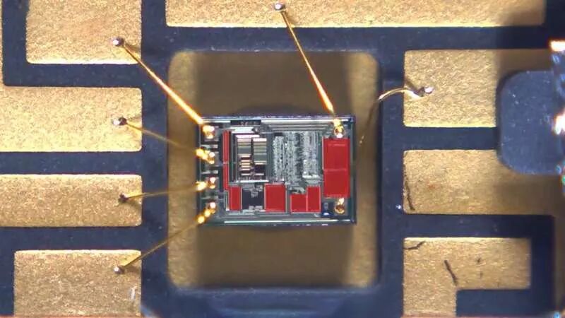

因为它内部集成了石英晶体、晶体管、电阻电容等,共同构成了一个完整的振荡电路。这个电路需要电能才能工作,最终将一个稳定的时钟信号从输出引脚推送出去。
