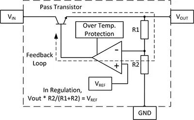

线性稳压器
电压调节领域的案例恰好能印证这一原则。工业直流电源的输出电压通常为 24 V 或 12 V,而大多数控制电路的工作电压却在 3.3 V或更低。要填补这一电压差距,就需要稳压器进行降压处理。线性稳压器是最简单、最常用的解决方案,已集成到无数电子系统中。线性稳压器的电路实现十分简便,通常只需接入输入、接地和输出三个端口。但这种简便性背后隐藏着一个重大缺陷:线性稳压器本质上相当于一个可变电阻,会将输入与输出的电压差以热量形式耗散掉(见图 1),这会造成大量能量浪费。
示例:
输入电压:24V → 输出:3.3V / 300mA
输出功率:1W
输入功率:7.4W
以热量形式浪费的功率:6.4W
效率:约 13.5%
这意味着,每输出 1 W有效功率,就会有超过 6 W的功率以热量形式被浪费。即便在中等负载下,也通常需要散热器来处理这些浪费的热量。

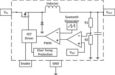

开关稳压器
开关稳压器(见下图)是一种效率更高的替代方案。这类设备通过快速切换功率晶体管的导通与关断状态,维持所需的输出电压,且能量浪费显著减少。由于晶体管仅在切换瞬间会产生明显热量,而在完全导通或完全关断状态下几乎不产生热量,因此效率大幅提升。
示例:
输出功率:1W
输入功率:1.2W
功率损耗:0.2 W
效率:约 83%
得益于极低的功率损耗,即便在环境温度高达 90°C 的情况下,也无需使用散热器。

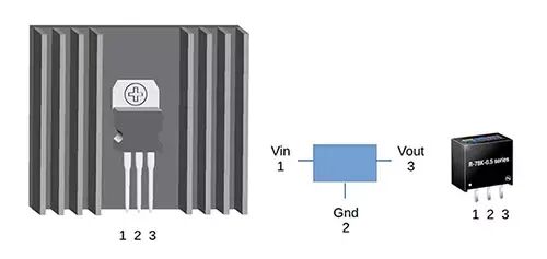

开关稳压器的另一大优势是待机功耗低。线性稳压器的内部辅助电路无论负载如何,通常都会消耗约 8mA 电流;而开关稳压器在闲置状态下的电流需求通常仅为 1mA 左右。这种差异在长期处于待机模式的设备中尤为关键,例如车库门开启器 —— 这类设备每天的实际工作时间很短。
对于线性稳压器而言,每年的待机功耗可累计达到约 1.75kWh;而在相同场景下,开关稳压器的能耗可能仅为前者的 1/8,能显著减少不必要的电力消耗。此外,现代开关稳压器在设计上可直接替换老旧的线性稳压器(见下图),因此无需对现有系统进行大幅改造,即可升级为更具可持续性的设计。
