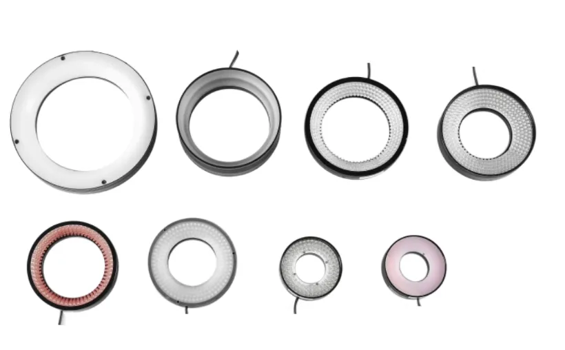

环形打光
环形光源围绕镜头布置,提供均匀的无影照明,适合检测圆形或平面物体上的缺陷,如划痕或污点。这种方式减少了阴影干扰,常用于电子元件检验。

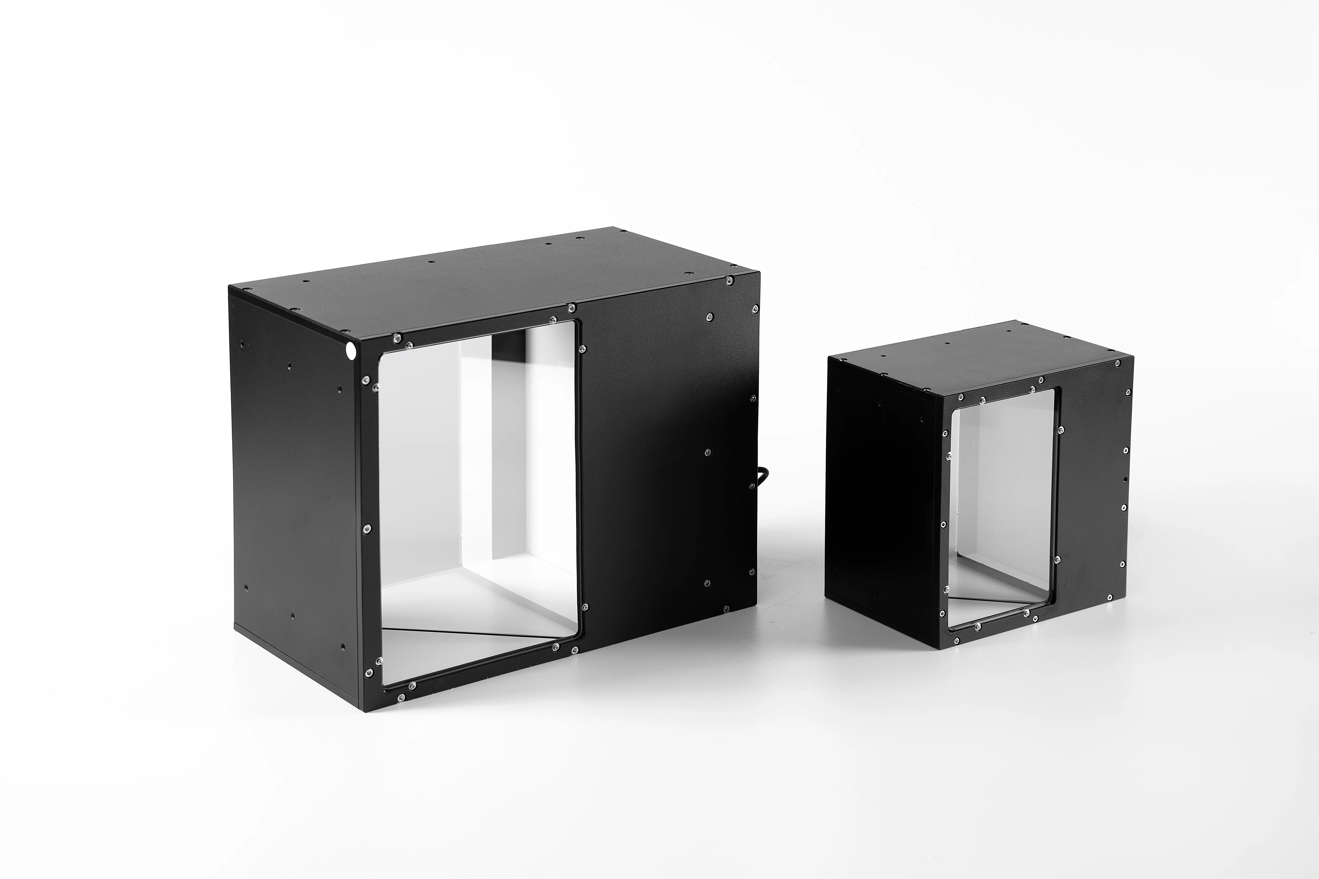

同轴打光
同轴照明将光线与镜头光轴对齐,通过半透镜反射到物体表面,再反射回镜头。这种方法适用于高反射表面,如镜面金属,能有效抑制眩光,揭示细微纹理。在半导体芯片检测中尤为有效。
