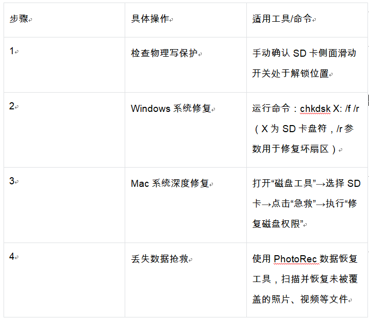

2.1 消费电子场景:快速修复与预防并重
2.1.1 紧急修复操作流程
SD卡
