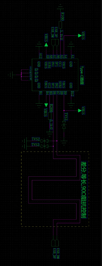

04. 硬件参考设计
USB接口相关硬件参考设计如下图示,横屏或点击放大查看。
LuatOS
▼  相关注意事项  ▼
USB接口硬件设计需要特别注意如下几个方面:
1)阻抗匹配
USB接口的PCB设计中,差分信号线(USB_DP/USB_DM)的阻抗需控制在90Ω±10%(即81Ω~99),这是保证信号完整性的关键参数。
注意:阻抗不匹配将会导致信号反射、眼图闭合、误码率上升,甚至通信失败。
2)布线原则
差分对等长匹配:长度差控制在5mil以内,避免时序偏差和共模干扰;
减少换层过孔:每次换层加一对回流地过孔,维持信号回流路径连续性,降低阻抗不连续风险;
保持完整参考平面:避免跨分割,优先内层布线,包地处理减少串扰。
3)TVS保护
USB接口容易引入静电干扰,因此需要在电路上增加 TVS保护。
USB High speed差分数据线选择TVS的最关键参数是结电容容值,需要小于1pF;我们验证使用过的是芯禾微XESD124N-5V0。
VBUS电源上使用的TVS,我们使用过的是芯禾微XESD307D-5V0。
相关手册详见:
https://docs.openluat.com/air780epm/product/air780exxpins/#usb

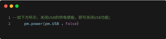

▼  pm.USB  ▼
API手册详见:
https://docs.openluat.com/osapi/core/pm/
常量含义:USB的供电使能;
数据类型:number;
常量取值:0;
适用:Air780EXX系列、Air700E系列、Air8000系列模组;
示例代码:
LuatOS

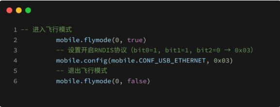

▼ mobile.CONF_USB_ETHERNET ▼
API手册详见:
https://docs.openluat.com/osapi/core/mobile/
常量含义:蜂窝网络模块的USB以太网卡控制;
数据类型:number;
常量取值:11;
取值范围:0x01:开启RNDIS功能;0x03:开启RNDIS功能,使用NAT模式(基站分配ip);0x05:开启ECM功能;0x07:开启ECM功能,使用NAT模式(基站分配ip)。
注意事项:控制设备的USB以太网卡功能,通过位操作来控制不同的功能;仅在开启前可以修改;bit2:协议选择(1ECM协议,0RNDIS协议);必须在飞行模式下设置才能生效。
适用:Air780EXX系列和Air8000系列模组。
示例代码:
LuatOS

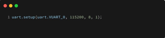

▼  uart.VUART_0  ▼
API手册详见:
https://docs.openluat.com/osapi/core/uart/
常量含义:USB虚拟串口;
数据类型:number;
常量取值:32;
示例代码:
LuatOS
