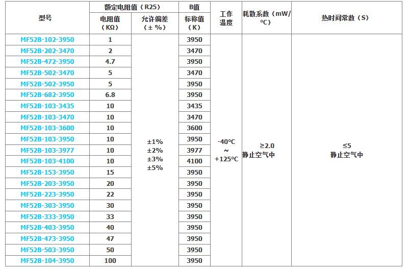

产品特点
1:MF52B系列产品为同向漆包线引线环氧树脂涂装型NTC热敏电阻
2:MF52B系列型号电阻值范围:1KΩ~500KΩ
3:阻值及B值精度高
4:测试精度高
5:体积小,反映速度快
6:能长时间稳定工作,一致性好
7:使用温度范围:-40~+125℃
