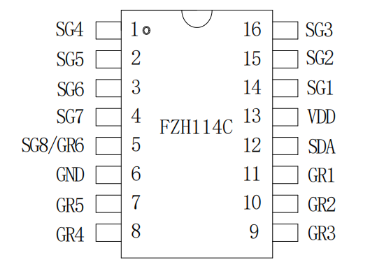

管脚排列
LED驱动芯片LED驱动芯片

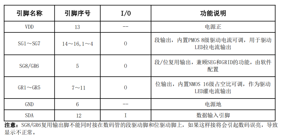

管脚功能
LED驱动芯片LED驱动芯片

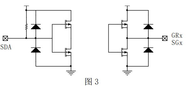

输入输出等效电路
LED驱动芯片LED驱动芯片

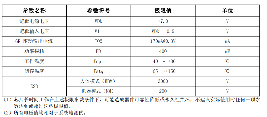

极限参数
LED驱动芯片LED驱动芯片

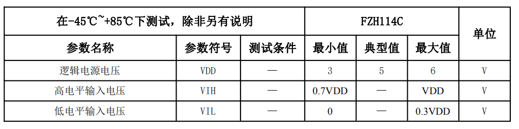

推荐工作条件
LED驱动芯片LED驱动芯片

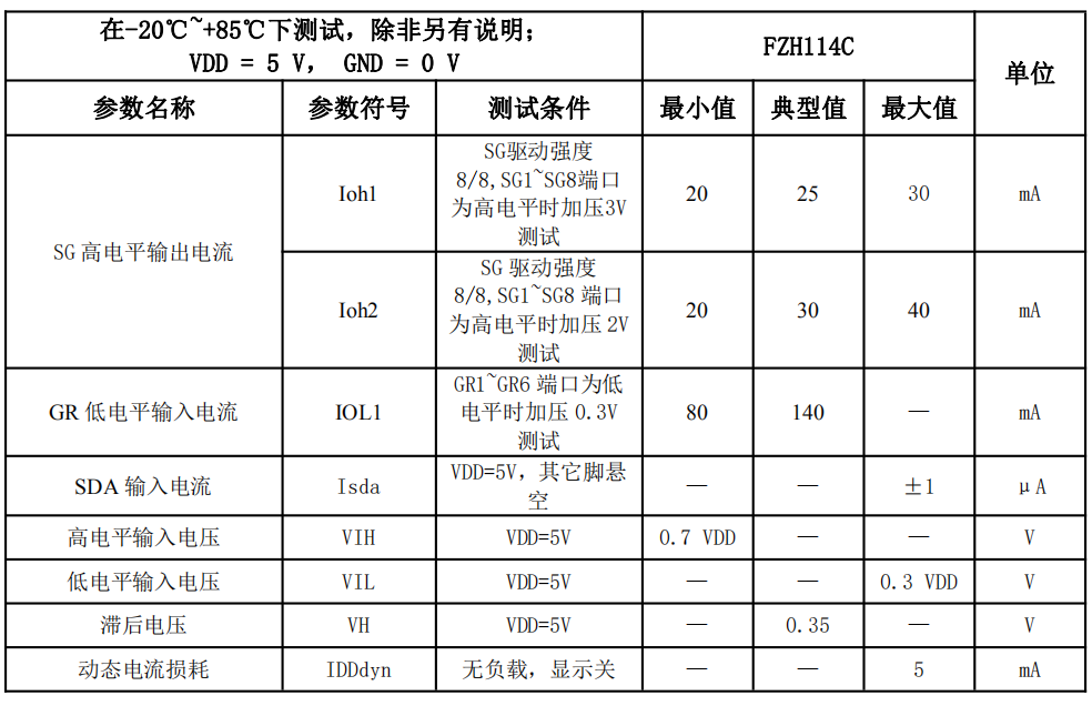

电气特性
LED驱动芯片LED驱动芯片

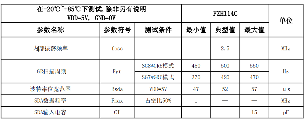

开关特性
LED驱动芯片LED驱动芯片

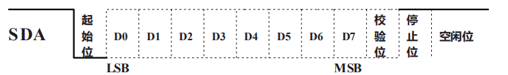

        本芯片采用异步串口通信(UART)协议,工作原理是将传输数据的每个字符以串行方式一位接一位 的传输。下图给出了其工作模式:
LED驱动芯片LED驱动芯片
        FZH114C 每一位的时间为:52us。
其中每一位(bit)的意义如下:
▲起始位:为由高变低,低电平时间为一位的时间,表示传输字符的开始。
▲数据位:紧跟起始位之后,D0-D7,低位先发。
▲校验位:为一位的时间,如果 8 位数据位中 1 的个数为奇数,该位设为 0(置低电平),否则为 1(置 高电平)。
▲停止位:置高。时间为一位的时间,它是发送完一个字符数据的结束标志。
▲空闲位:置高。如果空闲位置高的时间大于 3ms,FZH114C 就认为本次数据帧结束,本次数据从暂存 器打入相应寄存器开始控制芯片输出。如果一帧数据传输没有结束,那么建议设置空闲位时间范围在 0-0.5ms 以内。
        FZH114C 的一帧数据包括以下两种形式:
⑴ 显示地址命令+显示数据;
⑵ 显示控制命令+显示控制调节命令。
波特率:是衡量数据传输速率的指针。表示为每秒钟传送的二进制位数(bit 数)。例如资料传送速率 为 120 字符/秒,而每一个字符为 11 位,则其传送的波特率为 11×120=1320 bit/秒=1320 波特。FZH114C 支持波特率范围为:17500bps~21200bps,这里我们建议用 19200bps 即每位 的时间为:1s(秒)/19200≈52us(微秒)。所以 FZH114C 支持的每位的时间范围为:47us~ 57us。在用 IO 模拟 UART 通讯时候,SDA 数据的位宽应该满足提供的位宽范围。

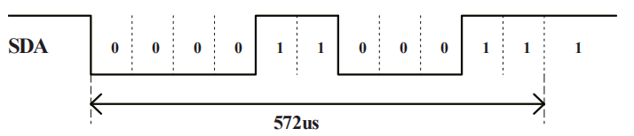

下面我们以波特率为 19200bps 为例,给 SDA 脚发送显示控制命令“0X18”,时序波形图如下:
LED驱动芯片LED驱动芯片
        如上图 5,发送“0X18”总共 11 位,从左至右依次为 1 位起始位、8 位数据位、1 位校验位、1 位停止 位,每位的时间约为 52us ,11 位总时间约为 572us。由上图读出二进制为“00011000”即转换为十六 进制为“0X18”。

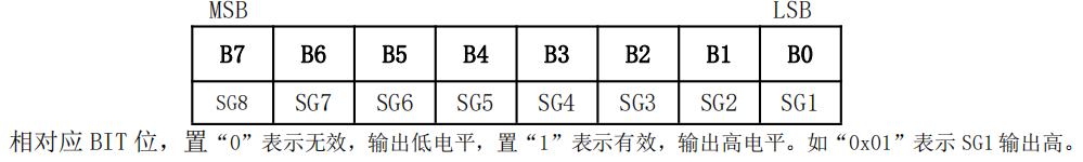

3、显示数据说明
LED驱动芯片LED驱动芯片

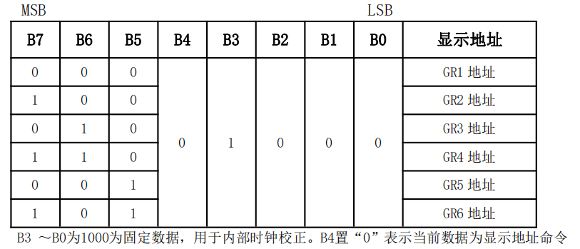

4、显示地址命令说明
LED驱动芯片LED驱动芯片

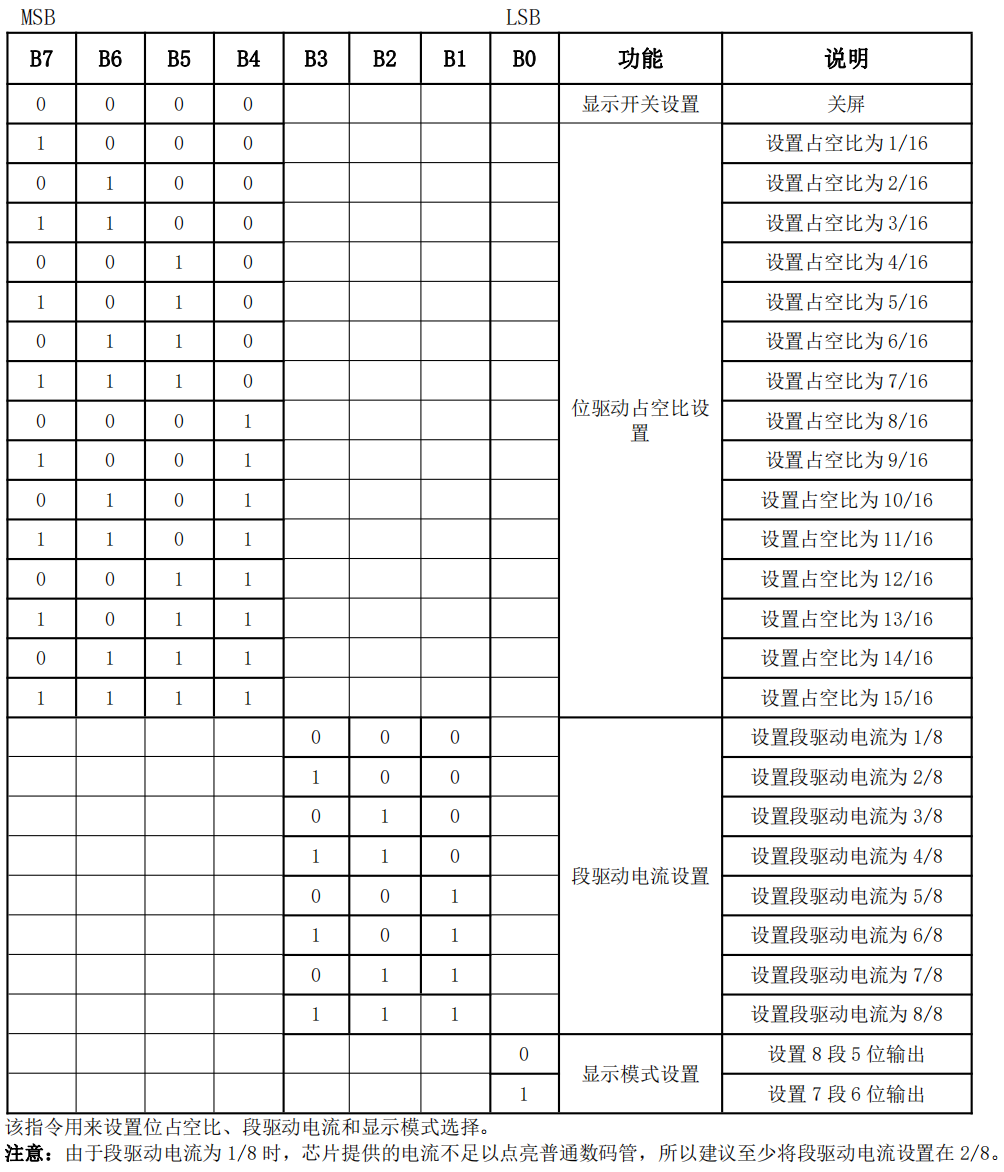

5、显示控制调节命令说明
LED驱动芯片LED驱动芯片

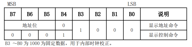

1、FZH114C 命令数据定义
        第一个 Byte 数据为控制命令设定,低位先发。其中低四位 B3 ~B0 为 1000 为固定数据。B4 为寄 存器类型选择,“1”时选择显示控制命令,“0”时选择显示地址命令。B7~B5 为设定显示地址。
        从第二 Byte 数据开始为数据,按照第一个 Byte 中的地址送到相应的暂存器存器中,如果是显示控 制命令,第二 Byte 必须是显示控制调节命令。如果是显示地址命令,可以是多 Byte 数据,后续 Byte 数据按地址累加 1 放入相应暂存器中。如果地址超过相应有效地址,显示地址 101 以上,超过部分数据 无效,如果开始第一 Byte 含的地址就超过相应有效地址或是无效地址,本次数据无效。应用时建议先 发显示数据,然后再发控制数据(开显示),如果先发控制数据(开显示),显示寄存器没有清零,此 时就会输出显示寄存器里面的随机数据,导致数码管显示乱码直到显示寄存器接收到正确的显示数据。

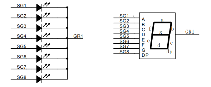

2、驱动共阴数码管:
LED驱动芯片LED驱动芯片

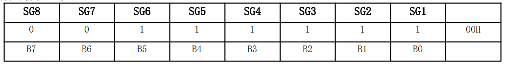

        上图给出共阴数码管的连接示意图,如果让该数码管显示“0”,则需要在GR1为低电平时置SG1, SG2,SG3,SG4,SG5,SG6为高电平,置SG7,SG8为低电平,查看下图显示地址表格,只需在00H显示地 址单元写数据3FH就可以让数码管显示“0”。详细数据包为:先发地址命令“0X08”,紧跟着发显示数据 “0X3F”即把“0X3F”存放到地址00H中并通过SG脚输出,其它地址不让可以全发“0X00”使数码管不 显示,然后SDA脚置高至少3ms后发显示控制命令和显示控制调节命令,发完后SDA脚置高至少3ms,此时 数码管就显示“0”。
LED驱动芯片LED驱动芯片

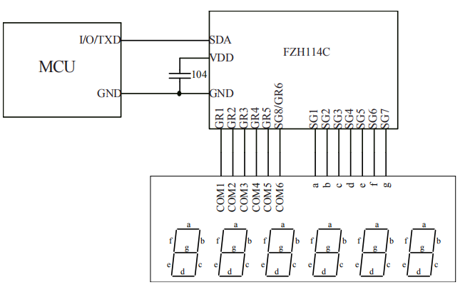

4、7段×6位应用电路接法:
LED驱动芯片LED驱动芯片

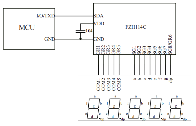

5、8段×5位应用电路接法:
LED驱动芯片LED驱动芯片
注意:应用时请在芯片 VDD 与 GND 加一个 104 去耦电容。去耦电容与芯片 VDD 和 GND 之间的连线越 短,去耦效果就越好,芯片工作就越稳定。 芯片针对共阴极数码管驱动设计,不适合应用于共阳极数码管驱动。

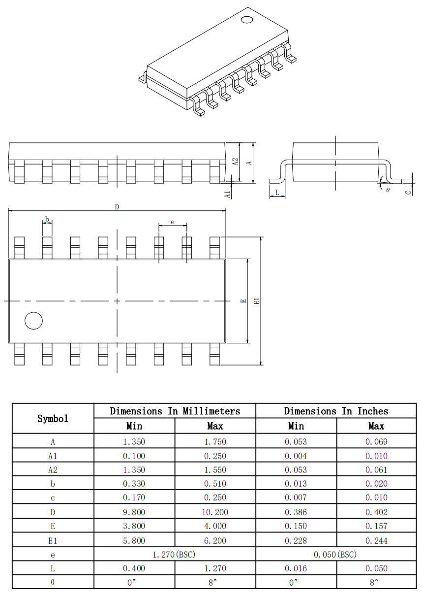

封装示意图(SOP16)
LED驱动芯片LED驱动芯片
