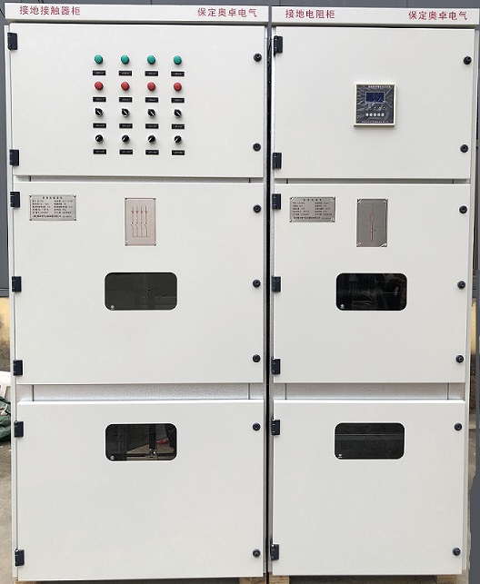

电阻柜接地电阻柜

5.箱体及辅助设备
柜体: 防护等级通常为IP23或更高,满足户内或户外安装要求。
温控与散热: 内部可能装有温控开关、散热风扇或加热器(防止凝露)。
测量仪表: 可能安装电流表、报警指示灯等。
远程通讯接口: 支持与上位机监控系统连接。

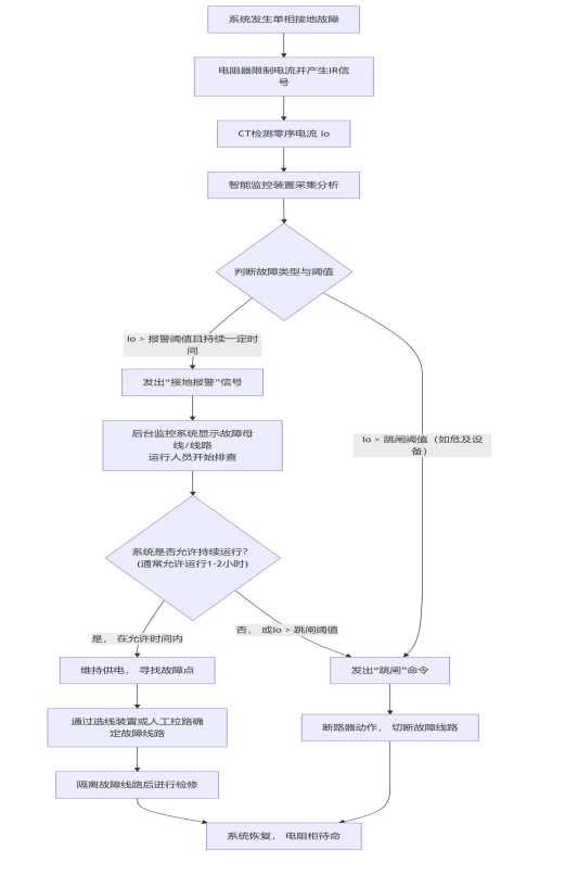

四、 接地故障处理流程(以智能监控为例)
当系统发生接地故障时,处理流程是一个自动化的闭环过程:
电阻柜接地电阻柜故障处理过程结构图
流程关键点解析:
1.报警而非立即跳闸(主要优势): 这是电阻接地系统的最大优点之一。由于故障电流被限制,系统可以在单相接地情况下继续带故障运行1-2小时。这避免了瞬时停电,极大地提高了供电连续性。
2.选择性: 现代智能监控装置常与“小电流接地选线装置”配合,能自动判断出具体是哪一条出线发生了接地,为运行人员精确定位故障点。
3.跳闸后备保护: 当出现金属性接地且电阻值较小,或故障有恶化趋势(如发展为两相短路)时,装置会启动跳闸作为后备保护,防止事故扩大。
4.数据记录与通讯: 装置记录故障时间、电流大小、持续时间等,并上传至综合自动化系统,为故障分析和系统优化提供数据支持。
