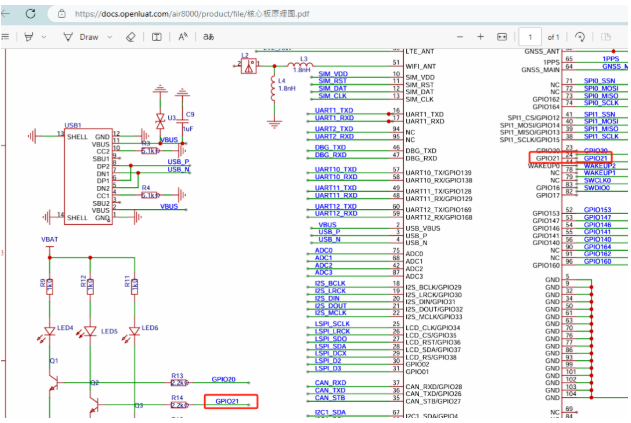

Air8000相关管脚具有复用功能,结合原理图引脚指示可知板载红色LED由PIN24 GPIO21控制。本示例demo中已有配置好的pins_Air8000.json文件,测试demo时一并烧录进Air8000核心板。

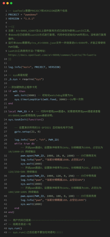

2.1 PWM输出示例
本例使用Air8000核心板上的NetLed(网络状态灯),pwm通道id=4,打开pwm4通道的pwm输出,设置不同的占空比,小灯会有不同的亮度。
LED调光

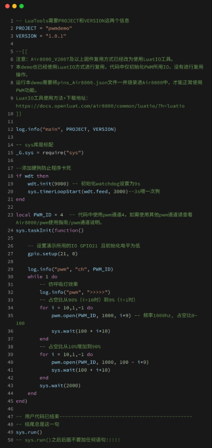

2.2 PWM呼吸灯
本例使用Air8000核心板上的NetLed(网络状态灯),pwm通道id=4来查看呼吸灯效果。呼吸灯效果就是小灯由亮到暗逐渐变化,很有节奏感地一起一伏,好像人在呼吸的感觉。
我们可以通过不断调高占空比让小灯一点点亮起,再不断调低占空比让小灯一点点熄灭从而达到此效果。
LED调光
