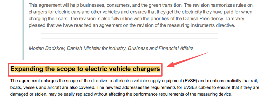

此次修订最受行业关注的,无疑是其范围的显著扩大。协议明确指出,新指令的覆盖范围将扩大至所有电动汽车供电设备。
这意味着,未来在欧盟市场上销售和使用的电动汽车充电桩,其作为整体测量仪器的计量准确性、安全性和可靠性,都必须符合MID的法定要求,并经过指定的公告机构认证。
充电桩
这不仅涵盖了交流充电桩,更包括大功率的直流快充桩,甚至明确提及了为铁路、船舶和航空器供电的设备。
修订后的指令为这类设备的电缆提出了专门要求,确保其在损坏或被盗后能够被轻松更换,且不影响测量仪器的性能要求。

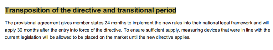

为确保市场平稳过渡,新规为产业链各环节预留了充足的准备时间。根据协议,成员国将有24个月的时间将新规则转化为本国法律。
新指令将在生效30个月后正式实施。符合当前法规的测量设备,在新指令适用前仍被允许投放市场,以保证充足的供应。

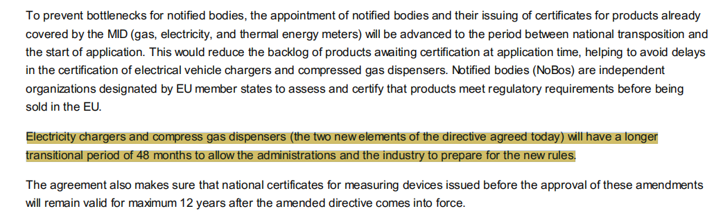

对于新纳入的电动汽车充电桩和压缩天然气加气机,将享有更长的48个月过渡期,以便管理部门和产业界为新规则做好准备。
充电桩
为防止公告机构出现认证瓶颈,对于MID已涵盖的产品,其公告机构的指定和证书颁发工作将在国家转换期至新规应用期之间提前进行,以减少产品在应用时等待认证的积压。
