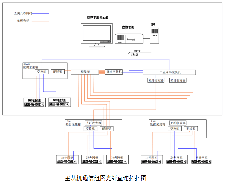

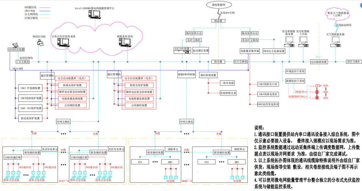

系统整体架构遵循站控层、间隔层、设备层的三层设计。如典型系统拓扑图所示(对应文档中“系统拓扑”部分的图片),通过通信管理机和网络交换机,系统能够实时采集并网点保护装置、电能质量监测、计量等设备的数据,实现对多个区域发电单元的集中监控与自动化管理。

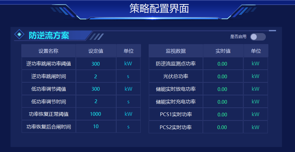

防逆流软件是这套方案的“智慧大脑”。它能实时监测公共连接点的功率流动方向与大小,包括光伏总出力、储能充放电功率及各并网单元功率。其核心功能围绕三个逻辑展开:
1. 低功率柔性调节:当监测到从公共电网取用的功率(下网功率)降至较低阈值时,软件会预先向光伏逆变器或储能变流器等发电单元发出降低出力的指令,进行“削峰”调节,主动避免逆流的产生,保障发电的连续性。
2. 逆功率跳闸保护:一旦检测到系统开始向电网反送功率(上网功率),并且超过设定的跳闸阈值,软件将立即命令相应的并网单元断路器跳闸,刚性切断倒送电路径。
3. 功率恢复合闸:在跳闸后,当系统监测到下网功率恢复至正常水平并持续一段时间,软件会自动发出合闸指令,恢复发电单元的并网运行,从而大化自发自用比例,提升系统利用率。

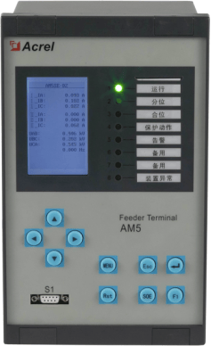

对于距离在100米以内的简单场景,可采用单机版防逆流保护装置,例如文档中提到的AM5SE-IS型号。这类装置集成度高,直接安装在并网点附近,集电流电压采集、逆向功率判断和保护跳闸出口于一体,实现本地化快速保护。
保护装置
AM5SE-IS防逆流保护装置

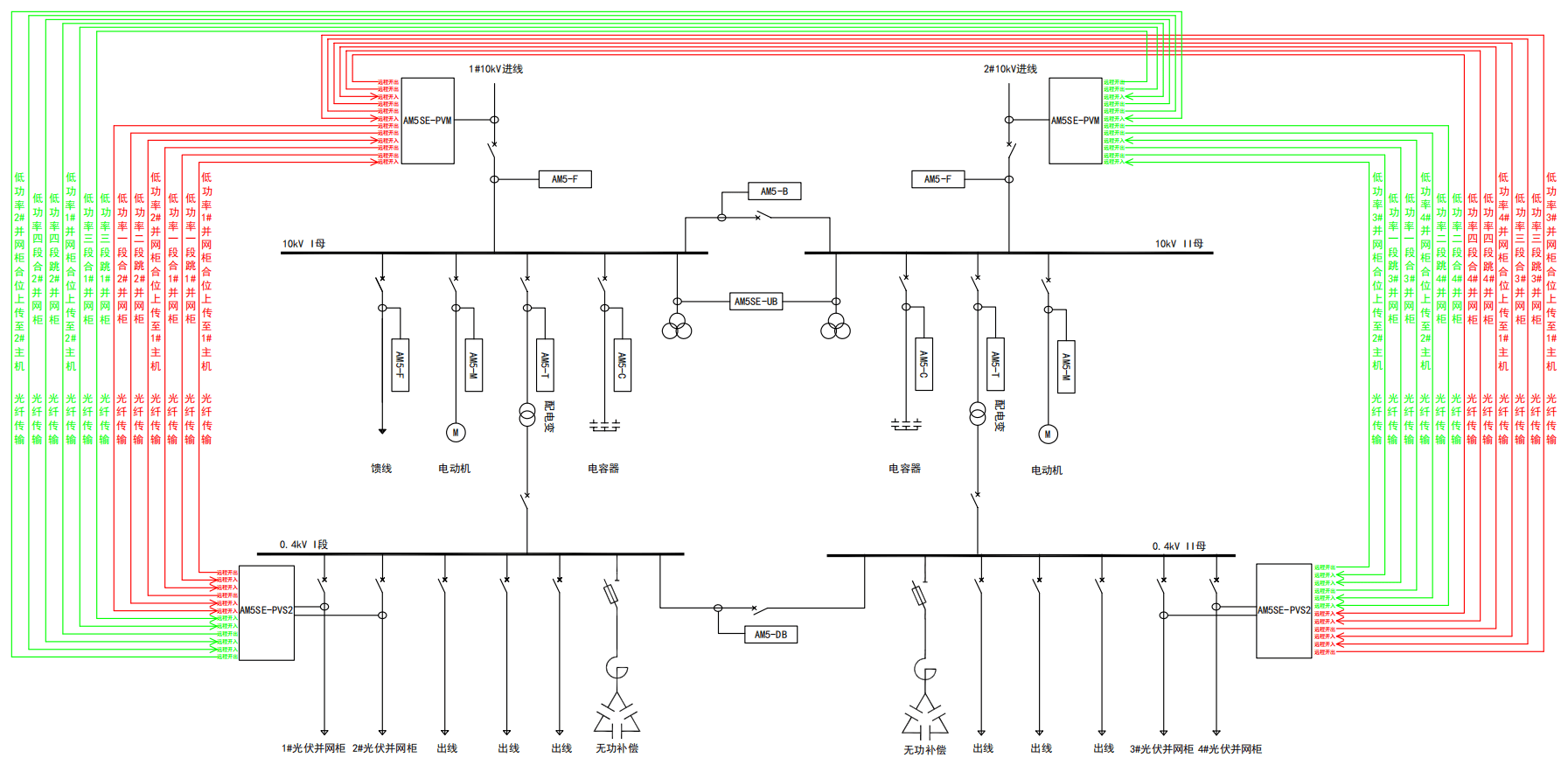

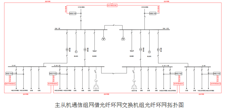

当监测点与跳闸点距离较远,从100米到数十公里不等时,就需要采用主从机版防逆流保护装置,如AM5SE-PV系列。这种方案将“大脑”(主机,负责功率监测与逻辑判断)和“手脚”(从机,负责执行跳闸命令)分离,通过光纤进行高速可靠的远程通信。
其实现方式主要有两种:一是光纤直跳方案,主机与从机之间通过专用光纤直接传输跳闸指令,实现毫秒级快速动作;二是GOOSE通信方案,装置接入工业以太网,通过基于IEC 61850标准的GOOSE报文在网络中快速传递状态与命令,更适合多点监测、多点跳闸的复杂组网需求。
光纤直跳方案 双市电进线

在实际项目中,选择哪种防逆流方案,主要取决于监测点与跳闸点的距离、需要监控的点和跳闸点的数量,以及项目是否包含储能等复杂调度需求。文档中的“典型配置方案”表格提供了清晰的指引:短距离简单应用可选单装置;中等距离、点数有限可采用主从机光纤直跳;而对于距离远、监测与跳闸点多、或需融入大型能量管理系统的场景,基于GOOSE通信的网络化方案与集成化软件平台(如Acrel-1000DP+、Acrel-2000MG)则更具优势。
