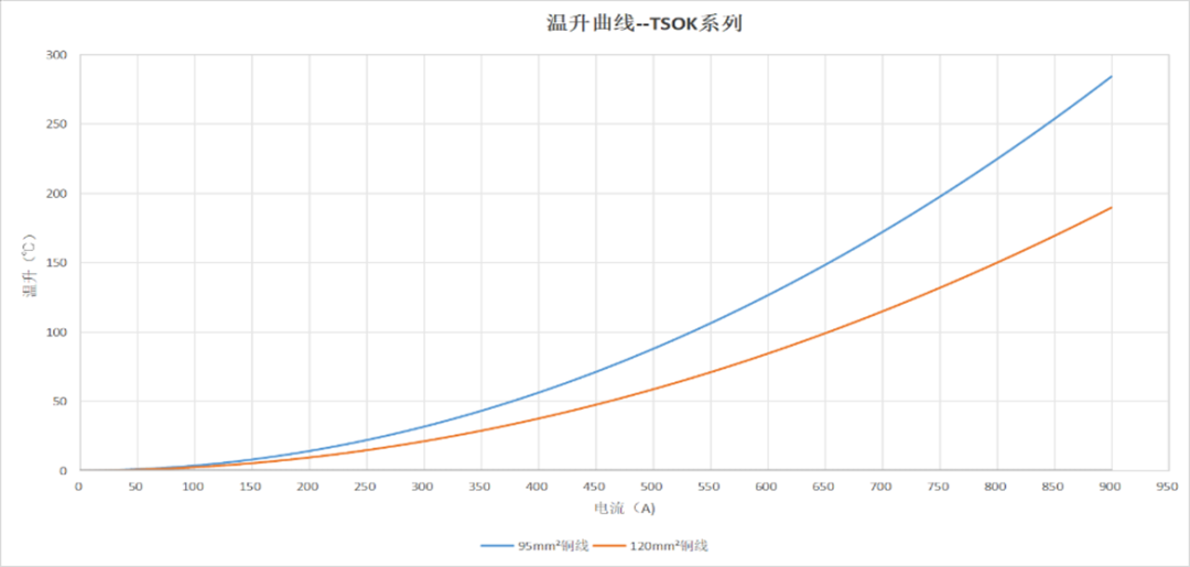

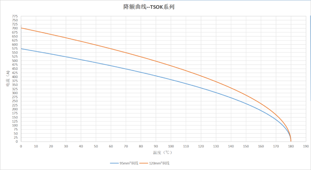

从如下温升曲线和降额曲线可以看出,在环境温度65℃下,95mm²铜线规格最大可过载450A,120mm²铜线最大可过载550A;在环境温度85℃下,95mm²规格最大可过载400A,120mm²最大可过载500A。同时,此产品已实现在超充车辆上匹配95mm²铜线过载600A@10min的批量应用,经过市场充分验证。
