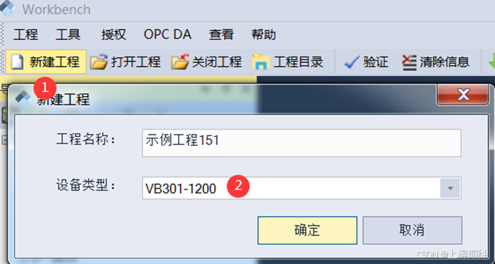

  4. 安装VFBOX Studio软件(简称VS),并VS软件。新建一个工程。设备类型选择和实际使用的网关类型保持一致。可选的型号有:VB301-1100,VB301-1200,VB301-1400,VB302-2400,VB303-2400.

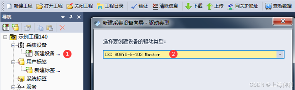

  5. 新建设备,选择IEC103 Master

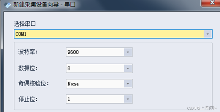

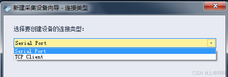

  6. 选择网关和103设备之间的连接方式。
    IEC
  7. 如果选择串口,则配置和103设备一样的波特率、校验位等信息。
    IEC

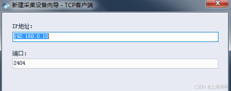

  8. 如果选择网口,则配置103设备的IP和端口号。
    IEC

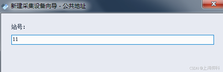

  9. 输入103设备的站号。
    IEC

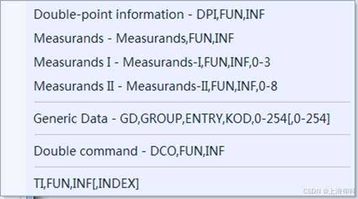

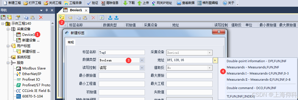

  10. 按如下顺序添加要采集的变量。其中103点地址用DPI,FUN定位的,这两个是数字。FUN,INF定位,DPI是类型。DPI,FUN,INF具体值请参考103设备的说明书。
    IEC

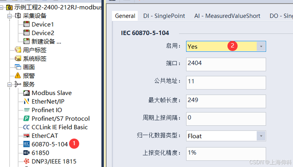

    5 启用IEC104协议转发数据
  13. 启用IEC104服务
    IEC
  14. 参数说明。
    参数 说明
    启用 Yes,启动104功能
    端口 2404。网关侦听端口,使用默认即可。
    公共地址 11,可修改
    最大帧长度 249,使用默认即可
    周期上报间隔 单位是秒。0是不定期上报。周期定时上报。
    归一化数据类型 Float,使用默认即可
    上报变化精度 数据变化超过设定程度后,立即上报。周期上报的设置不影响变化上报。

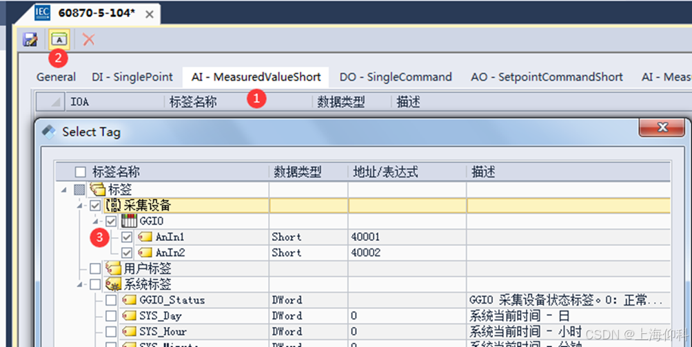

  15. 添加要转发的数据。
    IEC

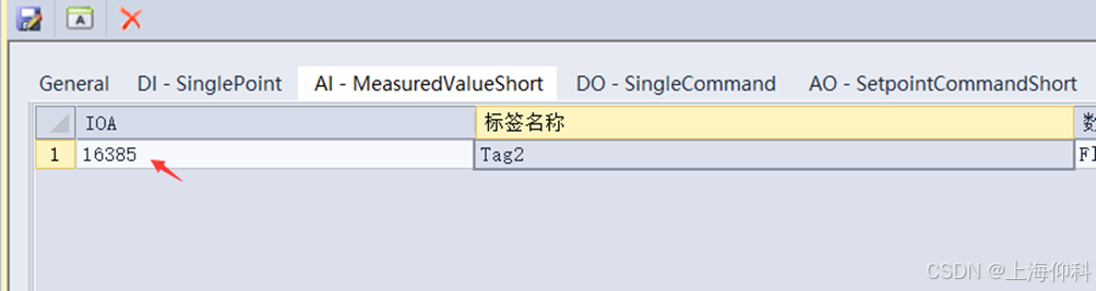

  1. 修改点位地址信息。推荐先添加一个点位,然后手动把点位地址修改成自己需要的,然后在添加后续的点位,后续的点位会在此地址上依次累加。
    IEC
  2. 设置完成后,点击菜单“下载”,把工程下载到网关中。

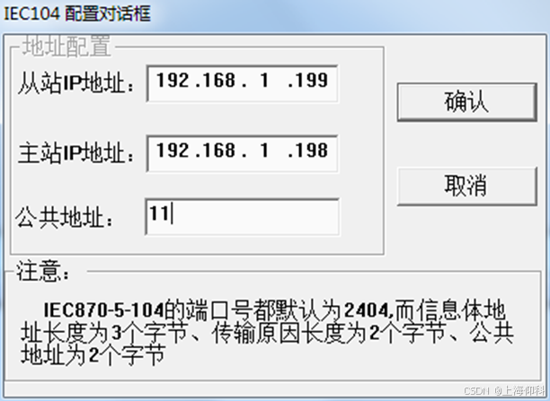

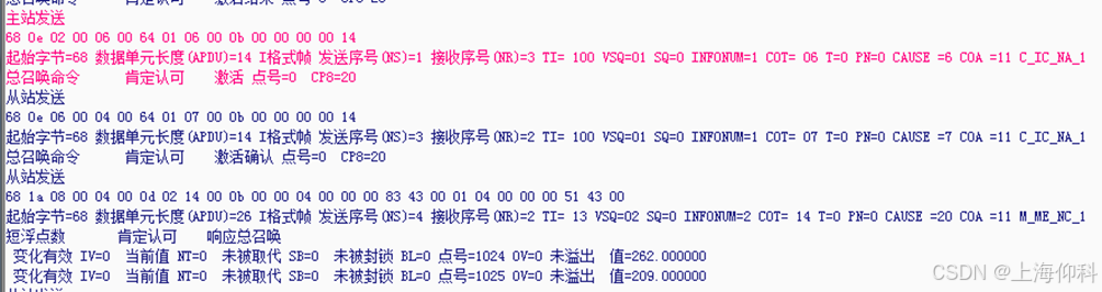

  1. 在电脑上打开PMA软件,选择菜单栏“文件—协议配置—IEC870-5-104规约”,从站IP为网关IP地址,主站IP为电脑IP,公共地址与VS软件中配置一致。
    IEC

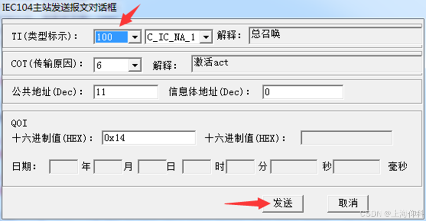

  2. 选择菜单栏“运行模式—模拟主站”
  3. 选择菜单栏“端口配置—连接”。然后选择菜单栏“IEC104主站控制—更多报文发送”,TI选择100,点击“发送”。
    IEC
  4. 可在消息框中收到网关返回的数据。
    IEC

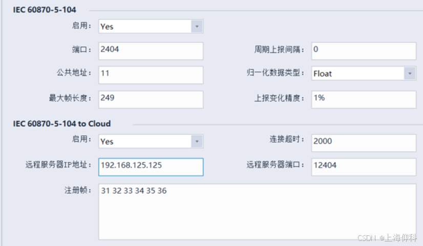

7 网关通过4G连接104平台
  1. 网关通过4G连接104平台,则网关作为socket的客户端,此时需要开启如下的“to Cloud”功能
    IEC
选项 说明
两个启用 都设置成Yes
端口 2404.默认,不能修改。
远程服务器IP和端口 填写104平台的IP和端口
注册帧 网关和平台建立连接后,发送的注册帧数据。填写16进制数据。
如填写 31 32 33 34 35 36。则网关和平台建立连接后,会发送字符串“123456”给平台。
  1. 配置完成后,点击下载,把工程下载到网关中。

  1. 网关通过配置如下的点位信息来获取对应的数据。如果DPI(类型标示),FUN(功能类型),INF(信息序号)是用来定位变量地址,DPI是类型,FUN,INF是定位。
    IEC
  2. DPI的对应关系如下:
    ASDU1 :double point
    ASDU3 :Measured I Value
    ASDU4 :Measurand
    ASDU9 :Measured II
    ASDU10 :Generic Data

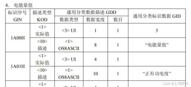

  3. GenericData:地址格式:GD,组号,条目号,描述类别KOD,数据下标(0-254)[结构体内数据下标]。当"数目及后续状态"为1时,数据下标为0。如果数目大于1,数据下标为0~(数目-1)。"结构体内数据下标"仅当数据类型为23数据结构时有效
    描述类别KOD:1-实际值,2-缺省值
    数据类型: 3-UI无符号整数, Word/DWord,4-I整数, Short/Long,7-R32.23IEEE标准754短实数, Float,9-双点信息, Boolean,10-单点信息, Boolean,18-带时标的报文, Boolean,19-带相对时间的时标报文, Boolean,20-带相对时间的时标测量, Float,23-数据结构。
    举例:采集如下的1A00H的GD数据,则地址为:GD,26,0,1,0。1A00H:是10进制的26。最后一个数字,在数目为1的情况下,都是0。数目大于1,代表有多个值,那用0~(数目-1)定位。
