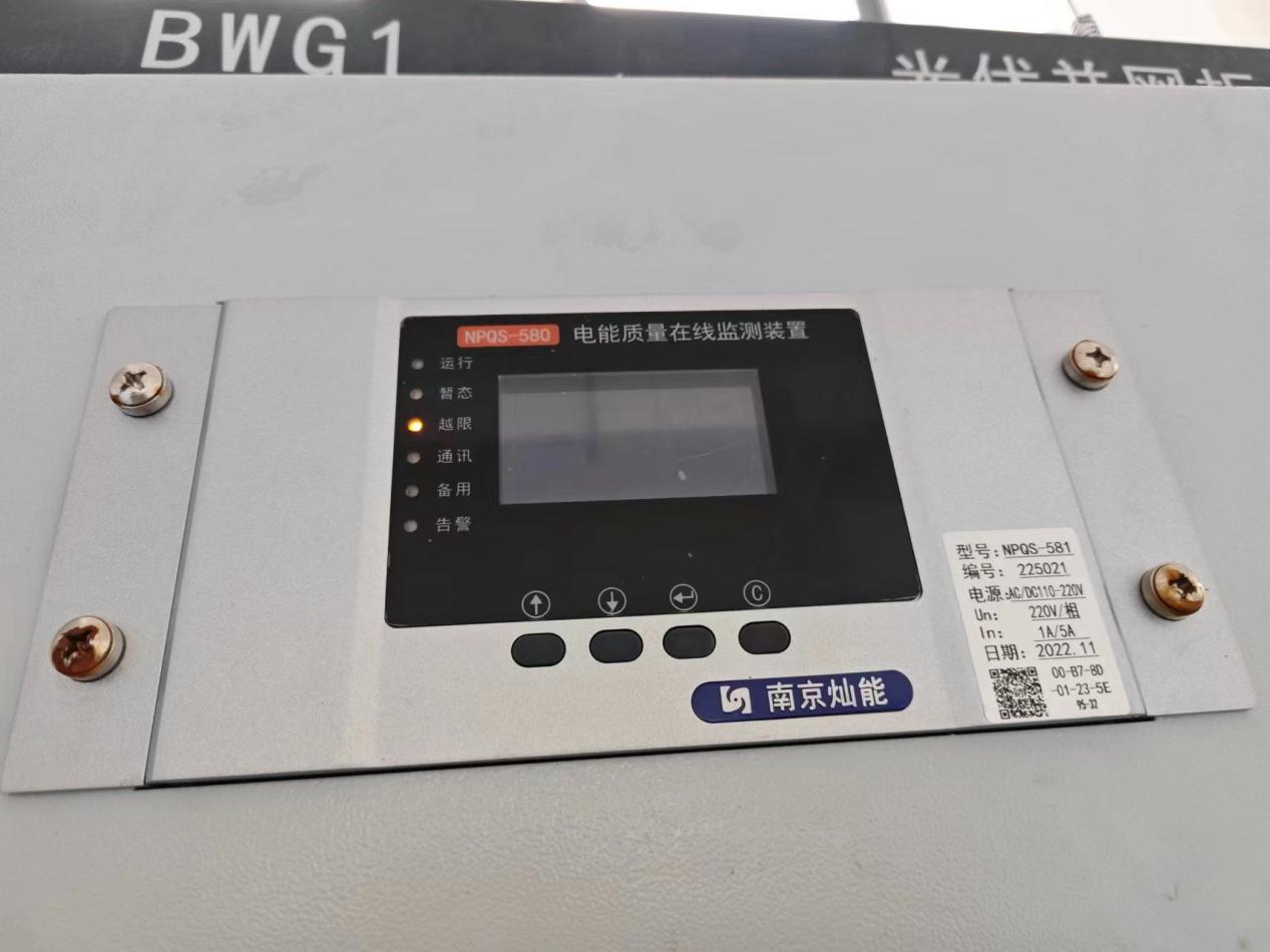

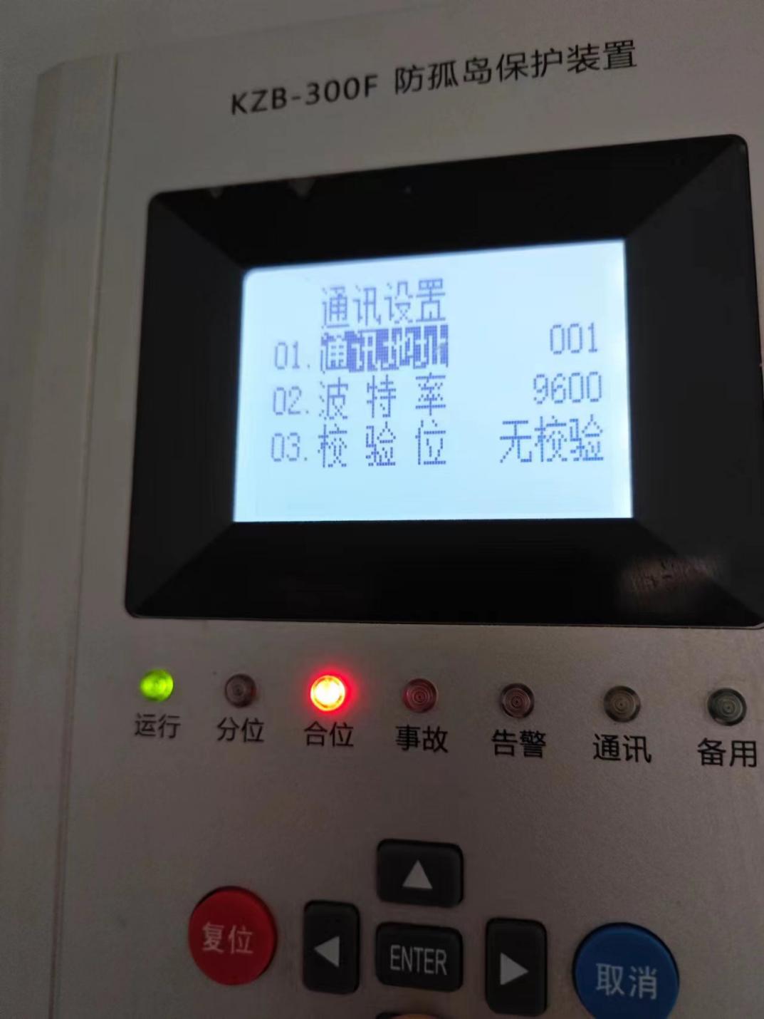

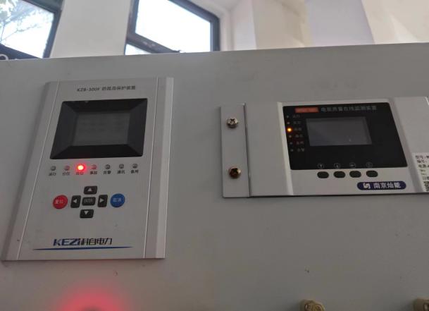

  2. 电能质量在线检测装置(南京灿能,型号:NBQS-581)、防弧岛保护装置(科自电力,型号:KZB-300F)数据采集,常规布线方式繁杂,现场不支持大量布线实施的前提条件。

电能质量在线监测装置
光伏发电光伏发电
对应需要采集的设备

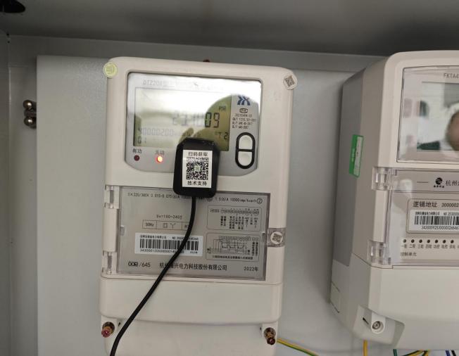

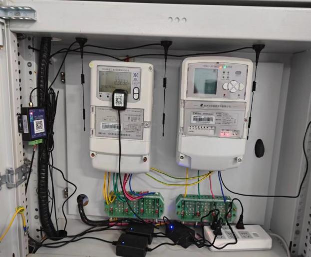

针对电表,采用我们主推4G红外抄表产品(SC-GP-IR4G),实现非浸入安装采集
光伏发电
电表采集方案

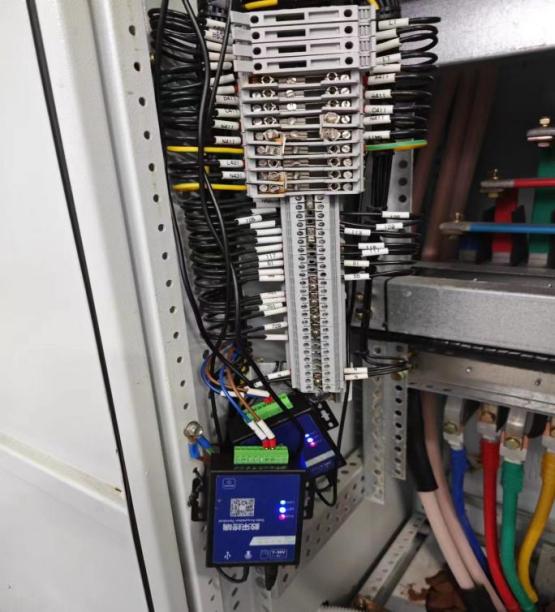

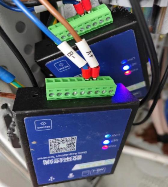

针对电能质量在线检测装置、防弧岛保护装置、通过原有设备485通讯口实施采集,配套我司4G无线数采终端(SC-GP-GWRTU)实施。
光伏发电
图4:防弧岛、电能质量监测设备采集方案

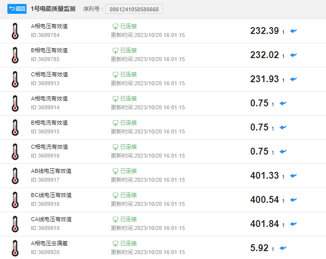

电能质量监测采集参数

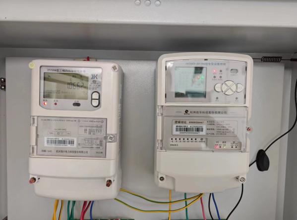

3.1 电表数据采集
电表采集对接较为简单,固定探头,采集设备的取电,技术远程调试协议后,即可实时采集电表数据
光伏发电光伏发电
电表采集实施图
3.2  电能质量在线检测装置、防弧岛保护装置
光伏发电

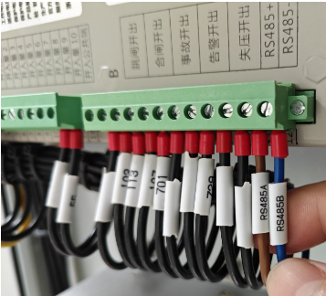

确定被采集设备的485通讯口,确保采集器可以通过485通讯接口采集数据后现场接线。
光伏发电光伏发电
现场485通讯接线图例
采集设备通讯接口线固定,采集器固定安装后,现场取电供电。本身配套的吸盘天线等需要放到开阔的位置,避免密闭环境影响4G信号传输。
光伏发电光伏发电
 现场采集器安装接线图

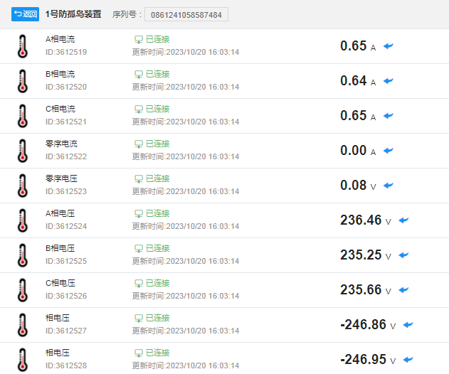

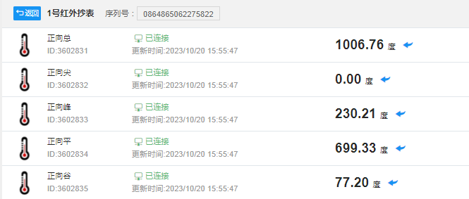

我司4G红外抄表产品及4G 无线采集终端配套有专门的数据查看云平台(图8、图9、图10)
光伏发电
电表数据后台展示

电能质量监测后台数据展示
光伏发电
防弧岛装置后台数据展示
