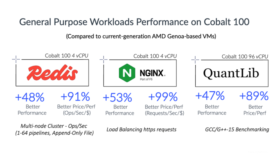

Redis 仍是现代分布式应用的核心组件,尤其是在实时数据处理和缓存方面。D4ps_v6 Cobalt 100 实例在性能和性价比上表现亮眼,与 AMD Genoa D4as_v6 实例相比,性能提升 48%,性价比提高 91%。这充分体现了在微服务和对延迟敏感的实时数据交互主导的云原生应用软件栈中,Arm 架构能有效提升实际运行性能。
同时,对 Nginx 等 Web 基础设施和网络工作负载的测量,显示了 Cobalt 100 在计算、内存和 I/O 方面具有均衡的性能。基准测试显示,在负载均衡业务上,基于 Arm 架构的 D4ps_v6 Cobalt 100 实例与 AMD Genoa D4as_v6 实例相比,性能提升 53%,性价比提高 99%。
最后,在 QuantLib(一个用于金融工具建模、定价和风险管理的开源量化金融库)的 GCC/G++-15 基准测试中,D4ps_v6 Cobalt 100 实例相较于 AMD Genoa D4as_v6 实例,性能提升 47%,性价比提高 89%。
