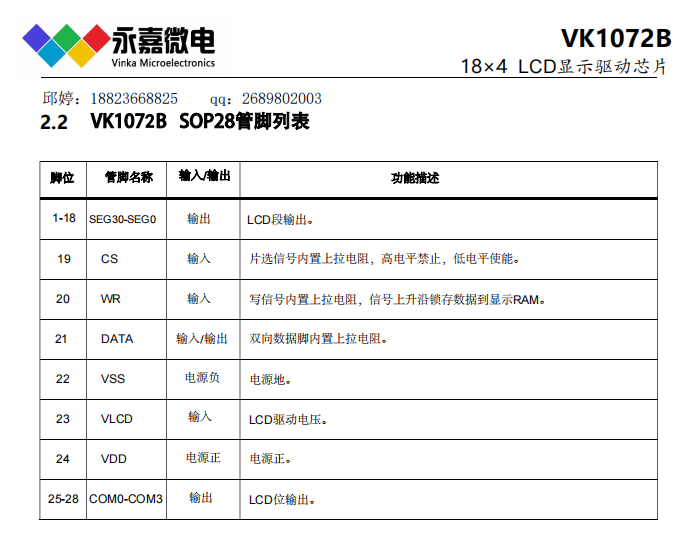

VK1072B是一个点阵式存储映射的LCD驱动器,可支持最大 72点(18SEG×4COM)的LCD屏,也支持2COM和3COM的LCD 屏。单片机可通过三条通信线配置显示参数和发送显示数据, 也可通过指令进入省电模式。
产品品牌:永嘉微电VINKA
产品型号:VK1072B
封装形式:SOP28
• 工作电压 2.4-5.2V
• 内置256 kHz RC振荡器
• 偏置电压(BIAS)可配置为1/2、1/3
• COM周期(DUTY)可配置为1/2、1/3、1/4
• 内置显示RAM为32x4位
• 省电模式(通过关显示和关振荡器进入)
• 3线串行接口
• VLCD脚用来调节LCD电压
• 软件配置LCD显示参数
• 写命令和写数据2种命令格式
• 写显示数据地址自动加1
• VLCD脚提供LCD驱动电压(≤VDD)
• 封装 SOP28(300mil)(18.0mm × 7.5mm PP=1.27mm)
