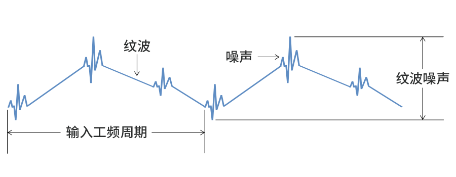

三、输出纹波噪声过大
过大的噪声是干扰模拟信号精度造成数字电路误动作的常见原因。
DCDC
主要原因与处理:
1.PCB布局与接地设计不当:功率环路(输入电容-模块-输出电容)面积过大,或高频开关噪声通过地平面耦合到敏感电路。
解决方案:严格遵循模块手册的布局建议,将输入/输出电容紧靠模块引脚放置,以最小化功率环路面积。采用单点接地分层接地,将功率地(PGND)信号地(AGND/SGND)在单点连接,避免噪声串扰。
2.滤波不足与参数选择不当:输出滤波电容的ESR(等效串联电阻)过大或容值不足,无法有效滤除开关频率及其谐波噪声。
解决方案:在输出端使用低ESR的陶瓷电容或聚合物电容进行高频滤波。可额外增加一个小型LC二阶滤波器(如铁氧体磁珠+电容)来进一步衰减高频噪声。
测量技巧:使用示波器测量纹波时,应开启20MHz带宽限制,并使用探头接地弹簧而非长引线,以获取真实数据。

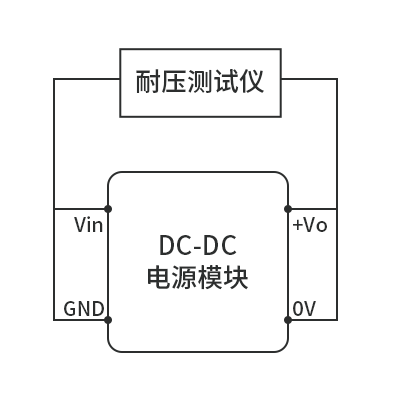

四、模块绝缘耐压不良
此问题直接关乎人身与设备安全,尤其是在有隔离要求的系统中。
DCDC
主要原因与处理:
1.测试方法不规范:耐压测试仪开机冲击或电压爬升率设置不当,造成瞬间过压击穿
解决方案:进行耐压测试时,必须采用“缓升缓降”模式,将电压从零逐步平稳升至规定值,并保持规定时间。
2.模块绝缘等级选型不足:未考虑系统所需的隔离电压(如总线电压、安全等级),选用了隔离强度不够的模块。
解决方案:根据系统架构安全标准,明确所需隔离等级耐压值(如1500VDC基本隔离)并选择留有足够余量的型号。
3.生产或维修过程中的损伤:装配应力或返修时的高温,可能损坏模块内部结构绝缘材料
解决方案:在安装设计中避免对模块施加机械应力。严格控制焊接温度时间,或使用连接器进行插接
