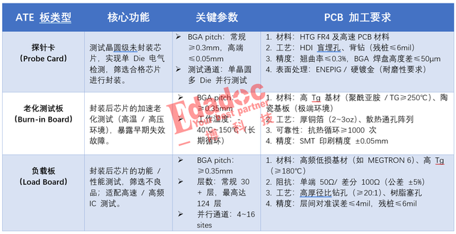

不同类型的ATE测试设备需要不同的ATE PCB。
PCB板

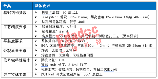

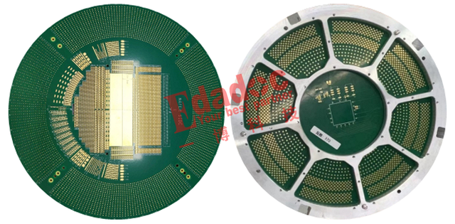

探针卡在CP测试中用于连接测试机和Die上的Pad,通常作为Load board的物理接口,在某些情况下Probe Card通过插座或者其它接口电路附加 到Load board上。
应用:晶元切割前,通过pc可以测试晶圆品质,避免不良产品产生封装成本。晶圆检测是指在晶圆出厂后进行封装前,通过探针台和测试系统配合使用,对晶圆上的芯片进行功能和性能的测试。成品测试是指芯片完成封装后,通过分选机和测试系统配合使用,对芯片进行功能和电参数性能测试,保证出厂的每颗芯片的功能和性能指标能够达到设计规范要求。

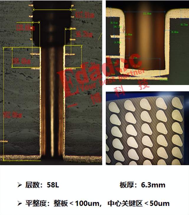

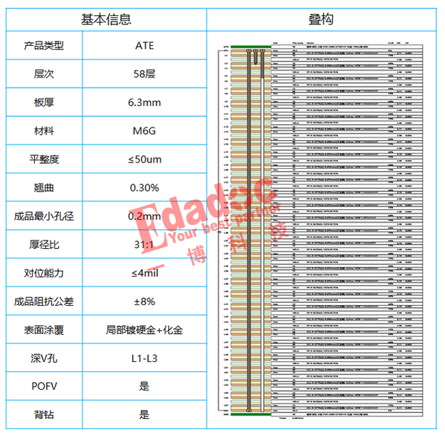

我司加工的58层ATE探针卡 Probe Card

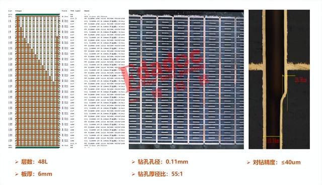

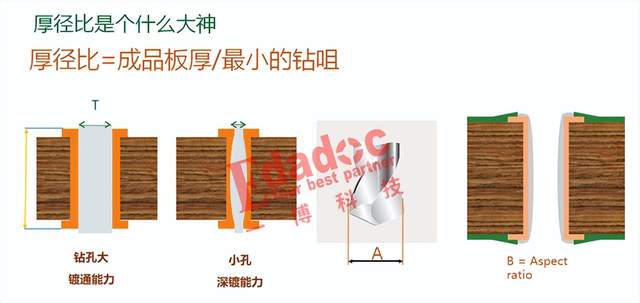

一博PCB工厂在复杂ATE板制造方面拥有丰富的经验,超多层的压合控制,最厚可做130层PCB,高厚径比钻孔、电镀、深V孔加工、DUT Pad和PCB的高平整度控制在30um以内、<3mil的层间对准精度、POFV工艺和局部镀厚金工艺。此外一博PCB工厂拥有先进的PCB技术实验室和高速PCB信号完整性测试,可以进行新材料的验证和可靠性测试,并且对信号完整性测试有丰富的经验。

针对超多层 PCB 压合易出现的层间应力不均问题,一博通过全新的压合设备(德国lauffer压机)自主压合参数校准方案,实现 130 层板件的无分层、低翘曲量产;同时对高厚径比孔加工的孔壁镀层均匀性、深 V 孔的形态一致性进行工艺迭代,将 DUT Pad 与 PCB 整体平整度控制在 30μm 以内,层间对准精度突破至 <3mil, POFV 工艺与局部镀厚金工艺则实现了特殊场景下的性能与成本平衡。
