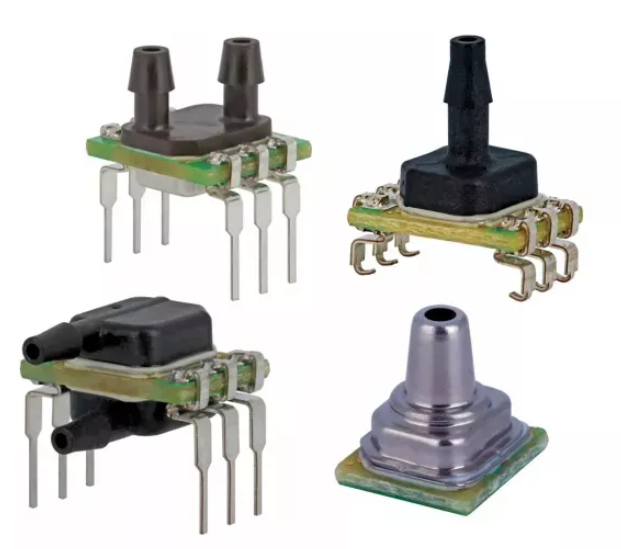

ABP2 基本型系列产品介绍:
霍尼韦尔ABP2板载压力传感器是压阻式硅压力传感器,提供数字输出,用于读取指定全尺寸压力跨度(4bar至12bar | 400kPa至1.2MPa | 60psi至175psi)和温度范围(-40°C至+110°C)的压力。霍尼韦尔ABP2板载压力传感器使用车载专用集成电路(ASIC)对传感器偏移、灵敏度、温度效应和精度误差(包括非线性、重复性和滞后)进行校准和温度补偿。压力和温度的校准输出值在约200Hz下更新。所有产品均按照iso9001标准设计和制造。液体介质选项包括额外的硅基凝胶涂层,以保护P1端口下的电子器件,可用于非腐蚀性液体(水和生理盐水)和可能发生冷凝的应用。经校准的压力和温度输出值以约 200 kHz 的速率进行更新。全部产品均按照 ISO 9001 标准设计和制造。液体介质选件包括额外的凝胶涂层,可保护端口 P1 下的电子元件,从而能与非腐蚀性液体(如水和盐水)配合使用或用于可能发生冷凝的应用中。ABP2 系列可选管包装。可应要求提供卷带和卷盘包装。
