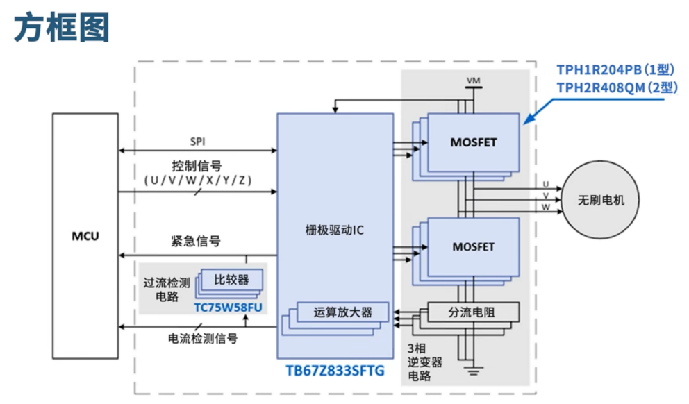

针对这一市场需求,东芝推出了基于东芝半导体器件的无绳电动工具逆变器参考设计。凭借其栅极驱动电流IC和最新功率器件的高性能优势,为无绳电动工具的高效驱动提供了可靠解决方案。
该参考设计支持两种电路类型,全面覆盖不同电压需求的应用场景:一是适用于18V电池的1型电路,满足常规功率需求的工具使用;二是适用于36V锂离子电池的2型电路,通过提升电池施加电压,实现更高的输出功率。
电动工具
从核心器件上
该参考设计以TB67Z833SFTG 3相栅极驱动IC为核心控制单元,可通过SPI接口调节MOSFET栅极驱动能力,且VM供电电压覆盖8V至75V的宽工作范围,适应性极强。该栅极驱动IC的关键优势在于可直接驱动六个N沟道MOSFET,可实现对无刷电机的精准控制。由于电机驱动部分可单芯片化,相较于传统设计大幅减小了电路板面积,减少了外部元器件数量,从而有效降低了整体设计成本。
从功率器件选型上
该设计针对两种电路类型配备了专属功率MOSFET:1型电机驱动电路采用TPH1R204PB,其导通电阻与输入栅极电荷的平衡性能较现有产品进一步优化;2型电机驱动电路则选用TPH2R408QM,通过优化电池单元结构,显著提升了导通电阻与输出电荷的平衡效率,两款MOSFET均完美适配开关应用场景,保障了电路的高效稳定运行。
此外,参考设计还集成了TC75W58FU比较器,这款CMOS型双比较器专为过流检测设计,支持单电源供电,且电流消耗远低于传统双极型通用比较器,输出级为开漏输出设计,进一步提升了电路的安全性与可靠性。
