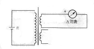

  (1)电阻法
  指针式万用表判别电源变压器同名端的方法如图7所示。在电源变压器任意一组绕组上连接一个1.5V的干电池E,将指针式万用表置于直流电压小挡位,接于其余各绕组线圈。接通1.5V电源的瞬间,万用表的指针会很快摆动一下,如果指针向正方向偏转(向右偏转),则接电源正极的线头与接万用表正接线柱(即红表笔)的线头为同名端;如果指针反向偏转(向左偏转),则接电源正极的线头与接万用表负接线柱(即黑表笔)的线头为同名端。
图7 指针式万用表判别电源变压器同名端
  用万用表判别电源变压器同名端时应注意以下两点:若电源接在变压器的初级绕组(即匝数较多的绕组),则万用表应选用最小的量程,使指针摆动幅度较大,以利于观察;若变压器的次级绕组(即匝数较少的绕组)接电源,则万用表应选用较大量程,以免损坏万用表。
  在接通电源的瞬间,万用表指针会向某一个方向偏转,但断开电源时,由于自感作用,万用表指针将向相反方向倒转。如果接通和断开电源的时间间隔太短,则有可能只看到断开电源时万用表指针的偏转方向,从而把判别结果搞错。所以接通电源后要等几秒钟后再断开电源,同样也可以多试几次,以保证判别结果准确无误。

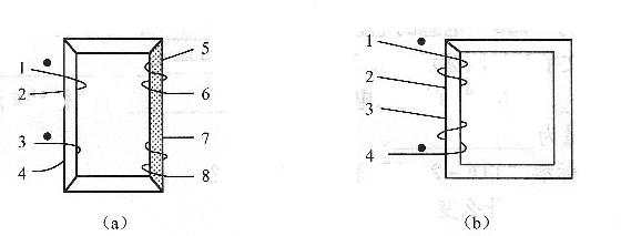

  电源变压器的输人电压端既可接受交流220V输人,有的也可接受交流110V输入。此时,一般输人端为4个端子,分别是两个110Y的,当需要接220Y输入电压时,就要把其中的两个异名端短接起来,然后另外的两个异名端接220V电源的火线和零线,如图8所示。
图8 变压器绕组绕向
  图8(a)所示输人两绕组绕向相同,1和3互为同名端,2和4互为同名端,把2和3短接(或1、4短接)即可实现两绕组的串联;图8(b)所示输人两绕组绕向相反,那么1和4互为同名端,2和3互为同名端,把1、3(或2、4)短接即可实现两绕组的串联。实际中,要根据万用表简易判别电源变压器的同名端。

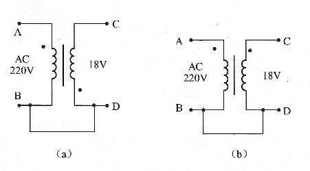

  (2)电压法
  以降压电源变压器为例,其他变压器初、次级相位检测方法类同,只是初级电源电压不同。其检测原理如图9所示。
图9 电压法检测变压器初次级相位
  将变压器初级(B)端与次级(D)端用短路线短路。分别测量初级电压UAB和次级电压UCD,设UAB=220V,UCD=18V;再测量A、C间电压UAC,若UAC=218V(220V+18V),则相位如图9(a)所示。若UAC=202V(220V-18V),则相位如图9(b)所示。
  同一变压器次级绕组间相位关系的检测方法如图3.37所示。将两个次级绕组的一端短接(B、D),把初级绕组接人电源,分别测量UAB、UCD、UAD。若UAC=UCB-UCD,则A、C同相位;若UAC=UAB+UCD,则A、C反相位。
