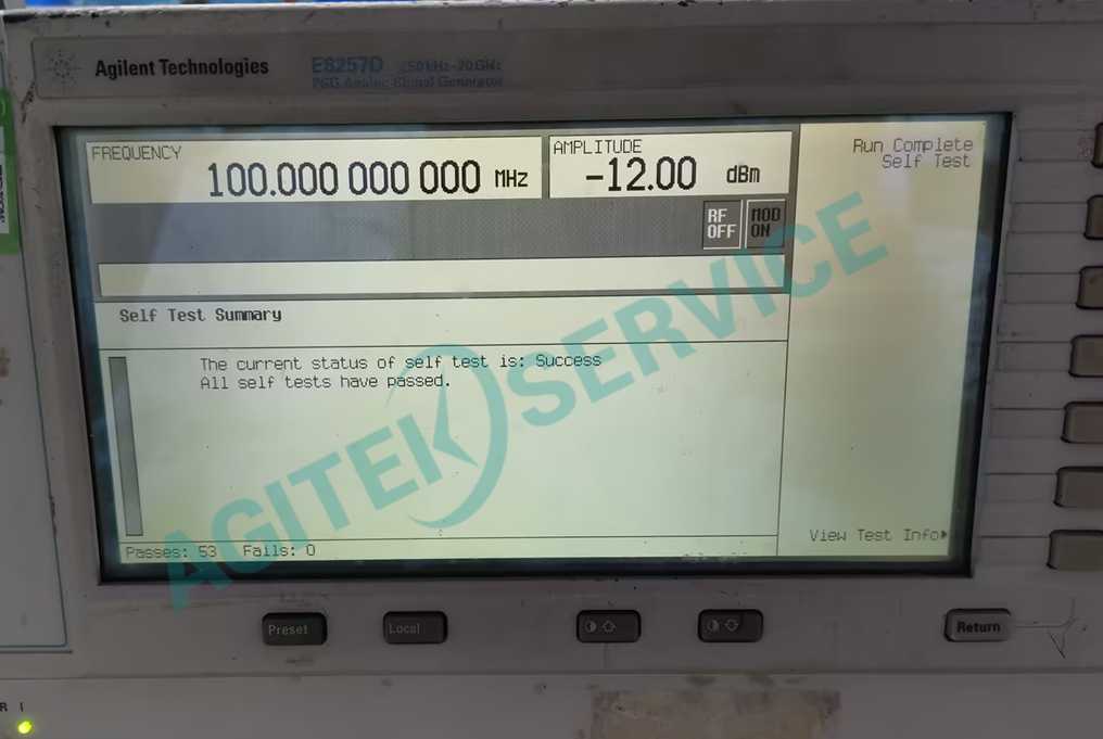

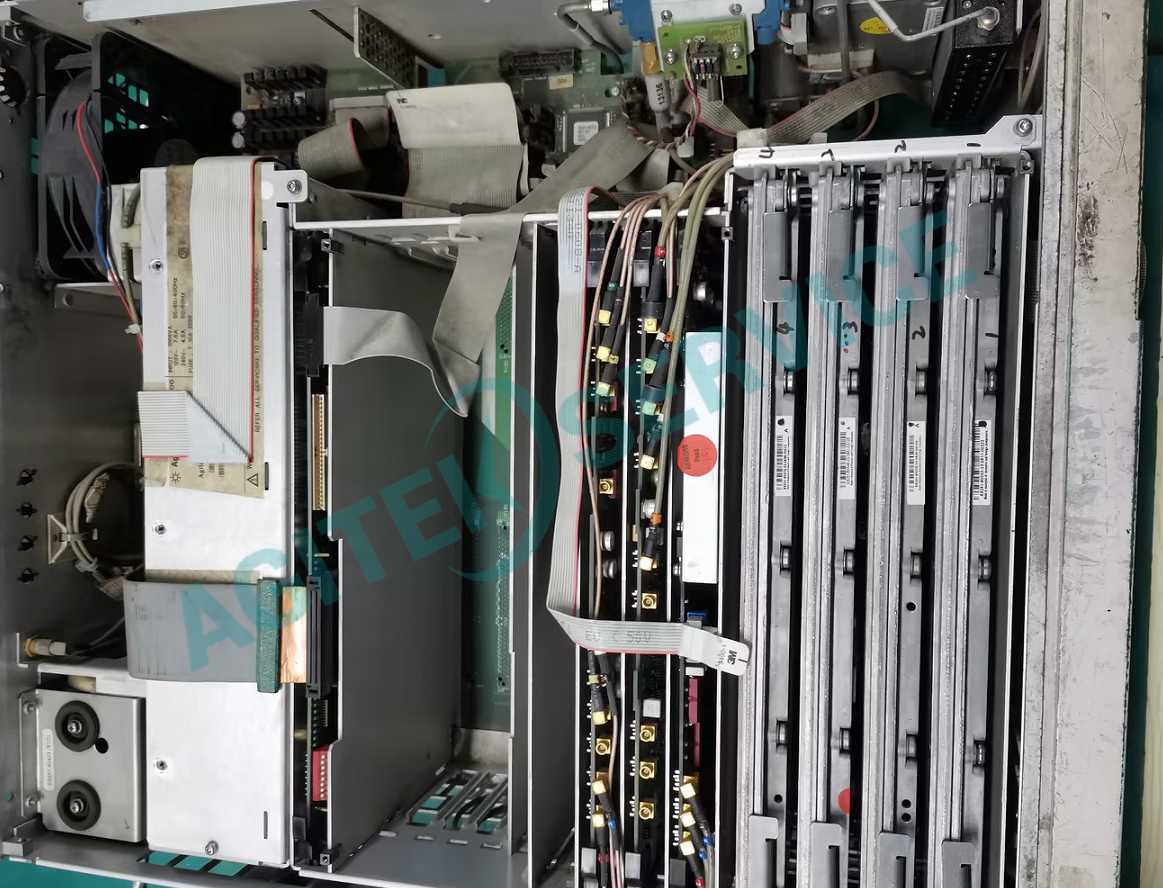

仪器拿到时检查外观并无磕碰或缺失的。上电开机,实际上上电开机并没有报错,在系统菜单里做全面自检后仪器出现了两个报错,分别指向CPU主板,及YIG模块。拆机检测,发现主控制板有虚焊处理完后,接着处理YIG模块控制板,发现一路电源不正常,经维修后,电源正常。整体装机测试,开机自检PASS。到此维修完成。随后移交给质检进行详细的检测,计量通过后返回给客户使用。
