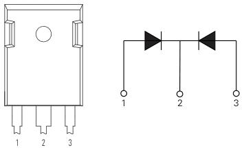

二、引脚定义
快速恢复二极管
其引脚定义为:1脚是阳极,2脚是阴极,3脚是阳极。它可作为开关模式电源(SMPS)和不间断电源(UPS)中的续流二极管整流器。
