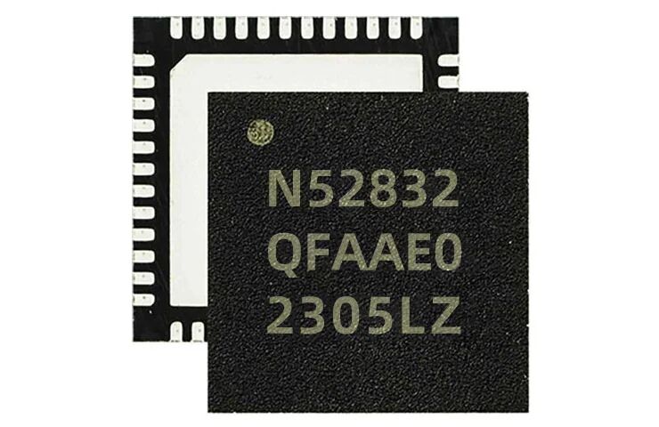

nRF52832 的 64MHz Cortex-M4F,应对普通传感器数据传输、简单蓝牙控制(比如蓝牙手环、基础遥控器)完全够用,浮点运算能力也能满足轻量级数据处理。

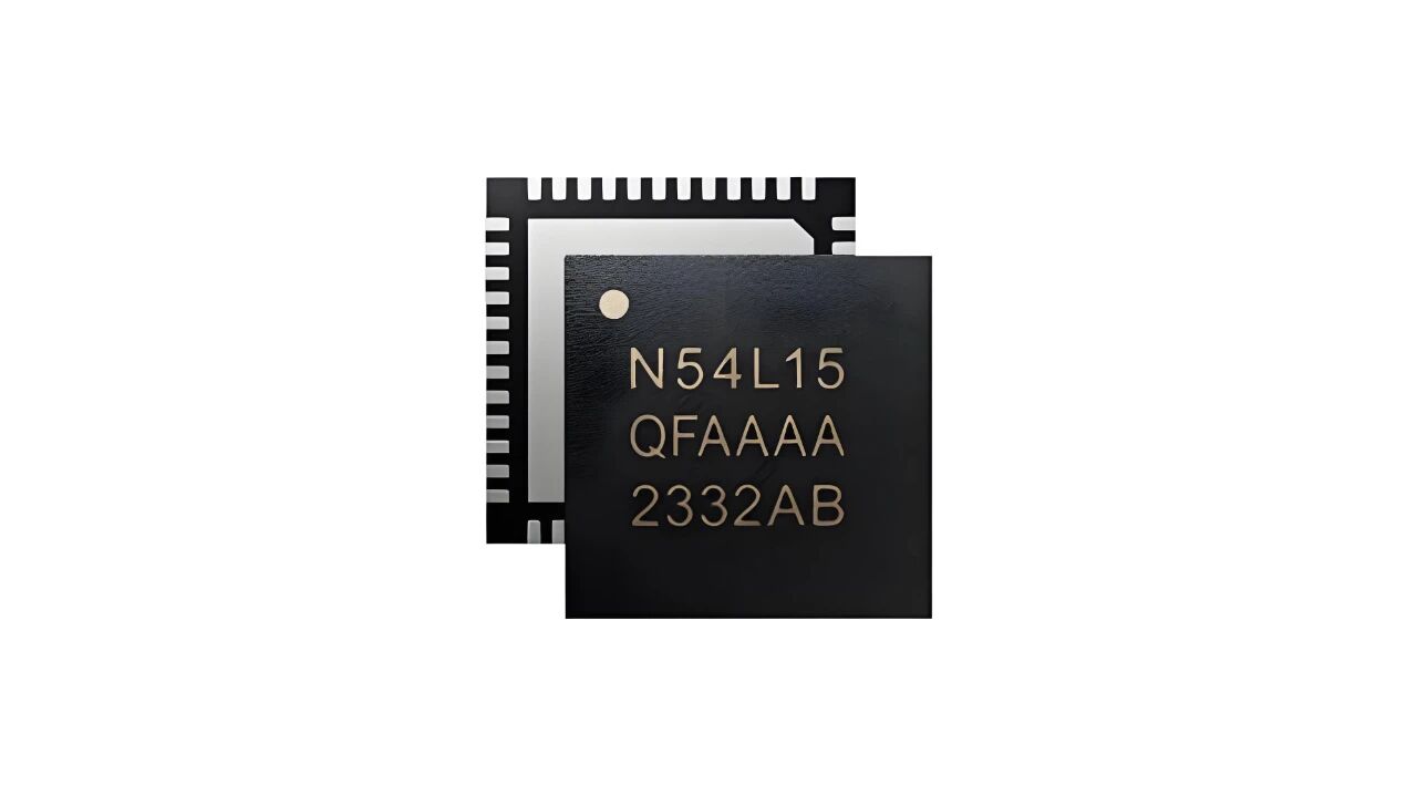

而 nRF54L15 直接把处理器频率拉到 128MHz,还加了 RISC-V 协处理器 —— 这意味着它能同时跑多个协议(比如蓝牙 Mesh+Thread),处理 VR/AR 设备的实时交互数据、工业传感器的高频采集数据时,不会出现 “卡顿”,效率比 nRF52832 提升明显。
2. 无线表现:更远、更稳、更快
传输距离:nRF54L15的接收灵敏度(-98 dBm)比 nRF52832(-96 dBm)多 2 个 dB,别小看这 2dB—— 在复杂环境(比如智能家居穿墙、工业车间跨区域)里,信号覆盖范围能扩大 15%~20%,减少断连概率。
速率升级:nRF54L15新增4Mbps传输速率(2.4GHz 专有协议),传高清传感器数据、VR 设备的操作指令时,延迟能压到更低,体验更流畅。
功率控制:8dBm的发射功率比 nRF52832 的 4dBm 更强,适合需要 “远距离低功耗” 的场景(比如户外环境监测设备)。
3. 安全与续航:新一代的 “双 buff”
安全升级:nRF54L15是 PSA3级认证(物联网安全最高级别之一),还有篡改检测 —— 如果有人试图破解芯片(比如医疗设备、工业控制设备),芯片会触发保护机制,数据安全性比 nRF52832 的基础 AES 加密更靠谱。
续航优化:新增的Global RTC 外设能让芯片从深度睡眠模式快速唤醒,不用依赖外部 RTC,长时间待机(比如智能门锁、低频次采集的传感器)时,电池寿命能延长 20%~30%,还能缩小设备体积(少一个外部元件)。
