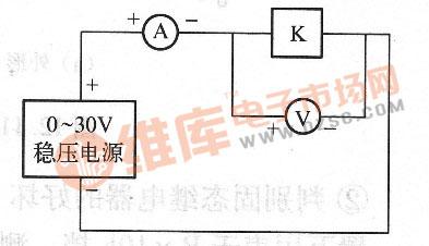

  检测继电器的吸合电压和吸合电流时可按图1所示接好稳压电源、电流表、电压表、继电器,电压表的量程可选在30V挡,电流表量程在100mA范围内便可。将继电器线圈串联到电路中,电压表并联在线圈的两引脚上,电流表也串入电路,注意电流表与电压表的正、负极不要接错。接好后稳压电源通电,并逐渐增加电压数值,直到听见衔铁发出“咔”的一声,表明磁铁已将衔铁吸住,此时电压表、电流表的数值,便是吸合电压和吸合电流的值。为求准确,可以多测几次而求平均值。
图1 检测继电器吸合电压和吸合电流接线图

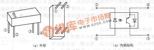

  需要指出的是,有些直流固态继电器的输出端带有保护二极管,保护二极管的正极接固态继电器的负极,负极则与固态继电器的正极相接,测试时要注意正确区分。如图2所示,是JGTIFA型固态继电器的外形与内部结构,其输出端并接有保护二极管。
图2 JGTIFA型固态继电器的外形与内部结构

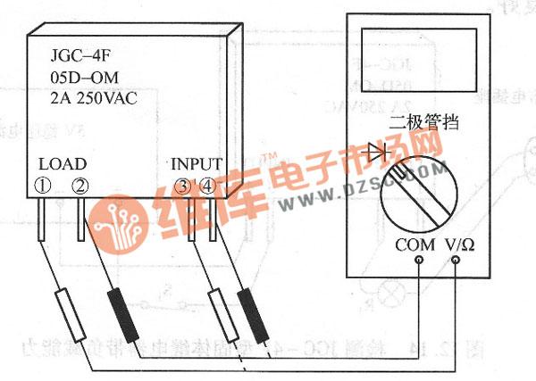

  以测试JGC-4F型、AC-SSR为例,介绍交流固态继电器输入、输出端的检测,如图3所示。被测固态继电器的输入电压为DC 5Y,输出电压为AC 250V,输出电流为2A。
图3 数字式万用表检测JGC -4F型固态继电器输入、输出端
  使用数字式万用表的二极管挡,先对①、②脚进行正、反向测量,万用表均显示溢出符号“1”;再对③、④脚进行正、反向测量,当红表笔接③脚、黑表笔接④脚时,仪表显示1524(1.524V),调换表笔测量,万用表显示溢出符号“1”,由此说明③、④脚为输入端,③脚为正极,④脚为负极。而①、②脚则是交流输出端。

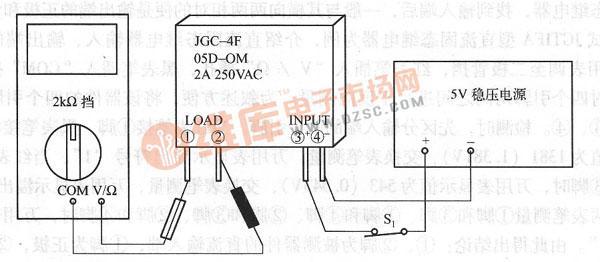

  ②检测带载能力
  如图4所示,使用一台DC 5V稳压电源,将数字式万用表拨至2kΩ电阻挡测量输出端的通、断电阻。将S1闭合加电后,测得电阻值为几kΩ,表明内部双向晶闸管导通,此时能接通负载。将S1断开时,仪表显示溢出符号“1”(电阻值为无穷大),说明被测器件关断,此时可切断负载。
图4 JGC-4F型固态继电器输出电阻的检测
  根据被测固态继电器型号的不同,所测得的输出端的通态电阻值也有所不同,其值的范围是比较大的,有的为几十欧,有的为几千欧。输出端的通态电阻与输入电流IS有关。在10~20mA范围内,输入电流IS越大,通态电阻越小。IS值的大小取决于输入端所加直流电压的大小,但所加的输入电压值不得超过被测器件的额定输入电压值。此外,若输入端直流电压的极性接反了,则固态继电器是不能正常工作的。
