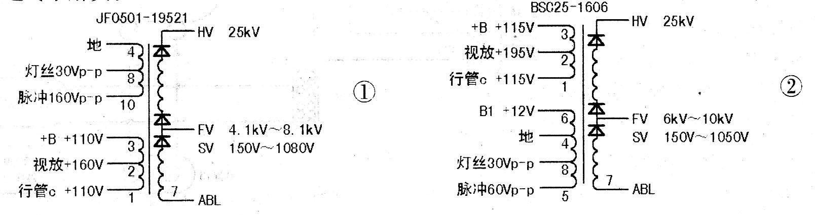

  经查高压包损坏,其型号为JF0501 -19521.其引脚通断及各脚功能、参数见图1.
  由于该型号高压包无法购买,决定用其他型号高压包进行代换。经查阅资料对比,发现与易购的BSC25-l606(同JF050l-1227)与JF0501-19521功能、参数相当接近,如图2所示。
  代换方法:把BSC25~1606Ω)直接安装在原高压包焊盘上,并上锡焊牢各脚,然后再用一根小导线连接⑤脚和⑩脚即可。
  经此代换后,电视机工作正常,只是有时出现图像S形扭曲现象,排除其他因素后认为,应足所换高压包的脉冲幅度不足所致一试在磁芯-增加一绕组,与⑤脚串联后接人⑩脚,效果却不理想、后来通过试验,在⑤脚与⑩脚之间串联一支4.7kΩ电阻,故障排除。
