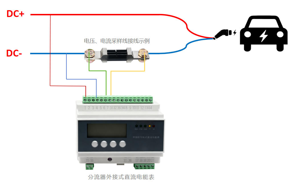

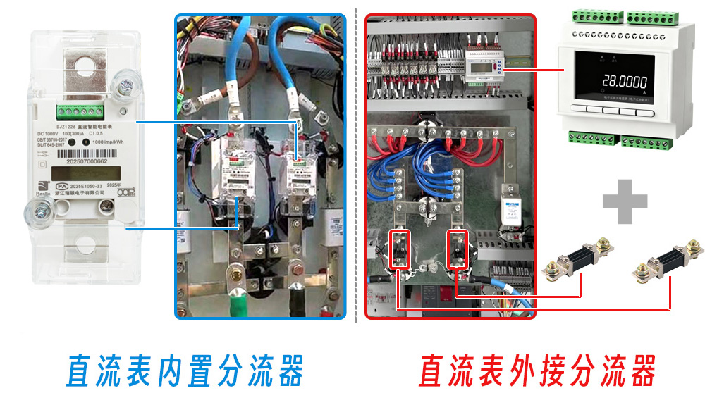

目前市场上主流的直流电能表主要分为分流器外接式和分流器内置式两类(如上图),但分流器外接式电能表因分流器与表头分离安装(如下图),两者之间通过导线连接,这种结构导致无法对分流器与电能表进行一体化物理铅封 —— 分流器作为计量核心部件,若缺乏铅封保护,极易被人为更换、调整或短路,从而造成计量数据严重偏差。

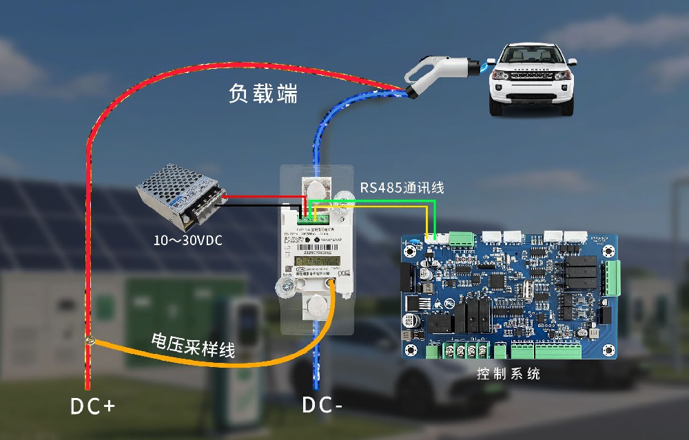

针对传统直流电能表的铅封痛点,分流器一体化直流电能表应运而生,以瑞银电子 DJZ1226 一体化直流电能表为代表的产品(如下图),通过 “分流器 + 电能表” 的一体式集成设计,从根源上破解了铅封防护的难题。
直流电能表

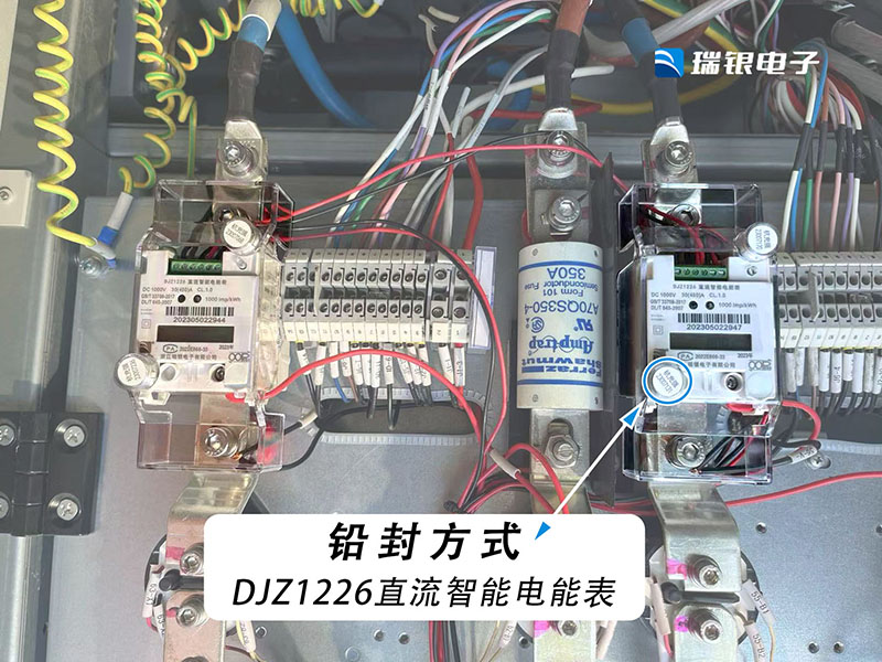

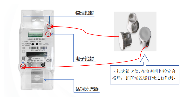

该类产品将分流器直接嵌入电能表内部,实现了表头与计量核心部件的无缝融合,不仅能够对整个计量单元进行一体化物理铅封,彻底杜绝外部干预的可能,还创新性地增设了电子铅封功能—— 通过加密记录设备状态,一旦发生非法拆卸,系统将立即触发告警并留存开盖记录,形成物理防护与电子监控的双重保障。
直流电能表
