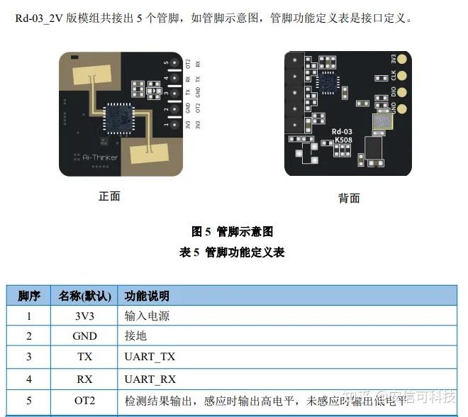

考虑到长时间伏案工作,普通的提醒工具只能通过时间提示。如果已经离开办公桌也检测不到。之前申请的Rd-03_V2刚好满足,所以就通过Rd-03_V2实现感知人体存在。

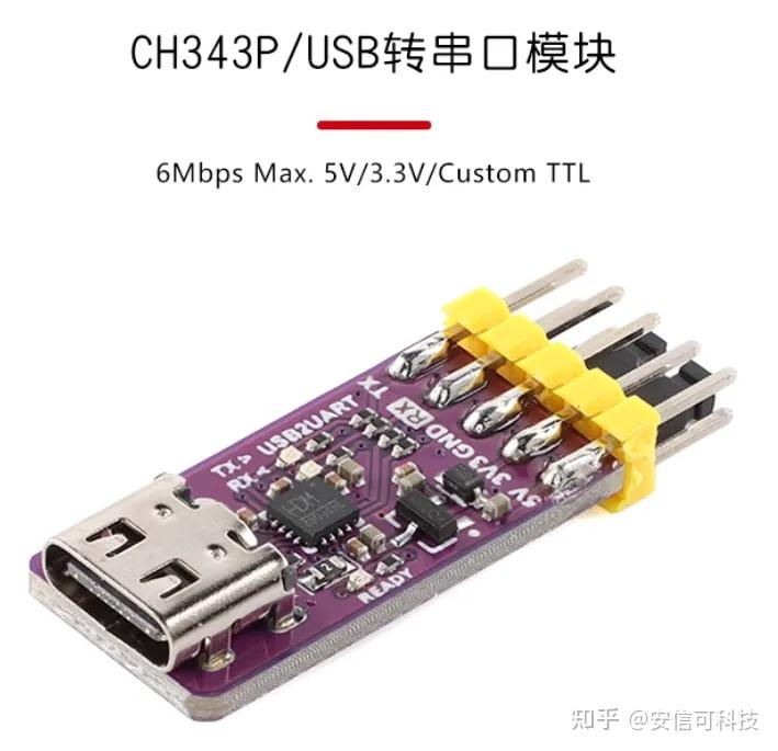

由于主要考虑PC提醒所以这次上位机没有使用单片机,而是使用 USB转串口连接Rd-03_V2,使用上报模式来实现较为细致的行为检测。

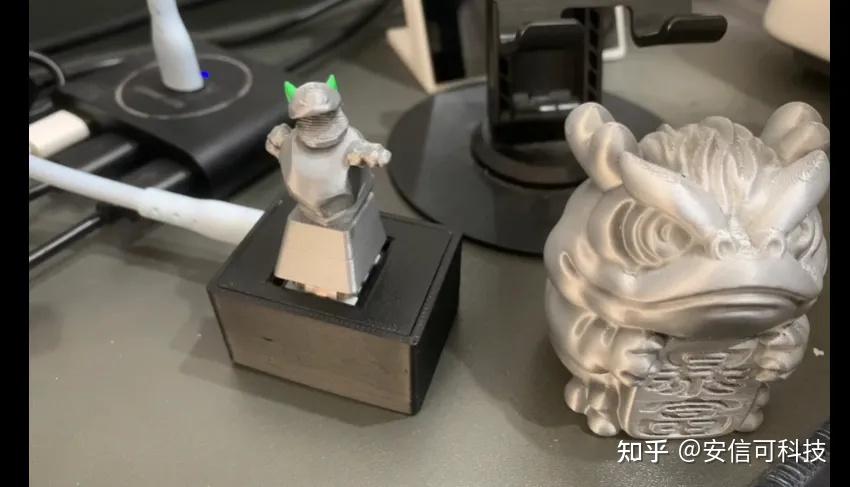

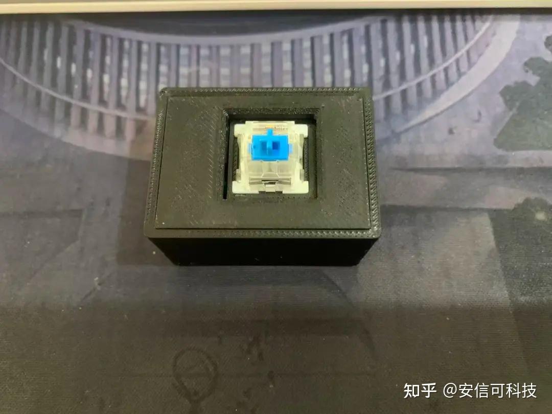

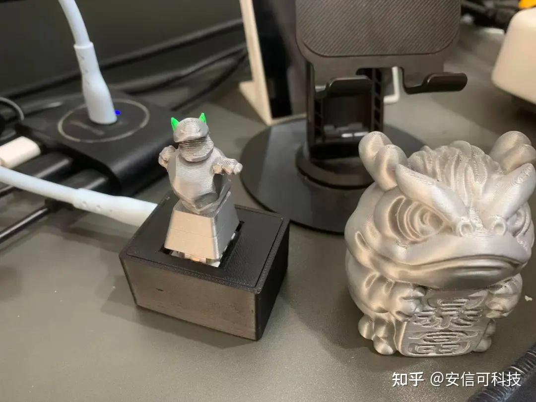

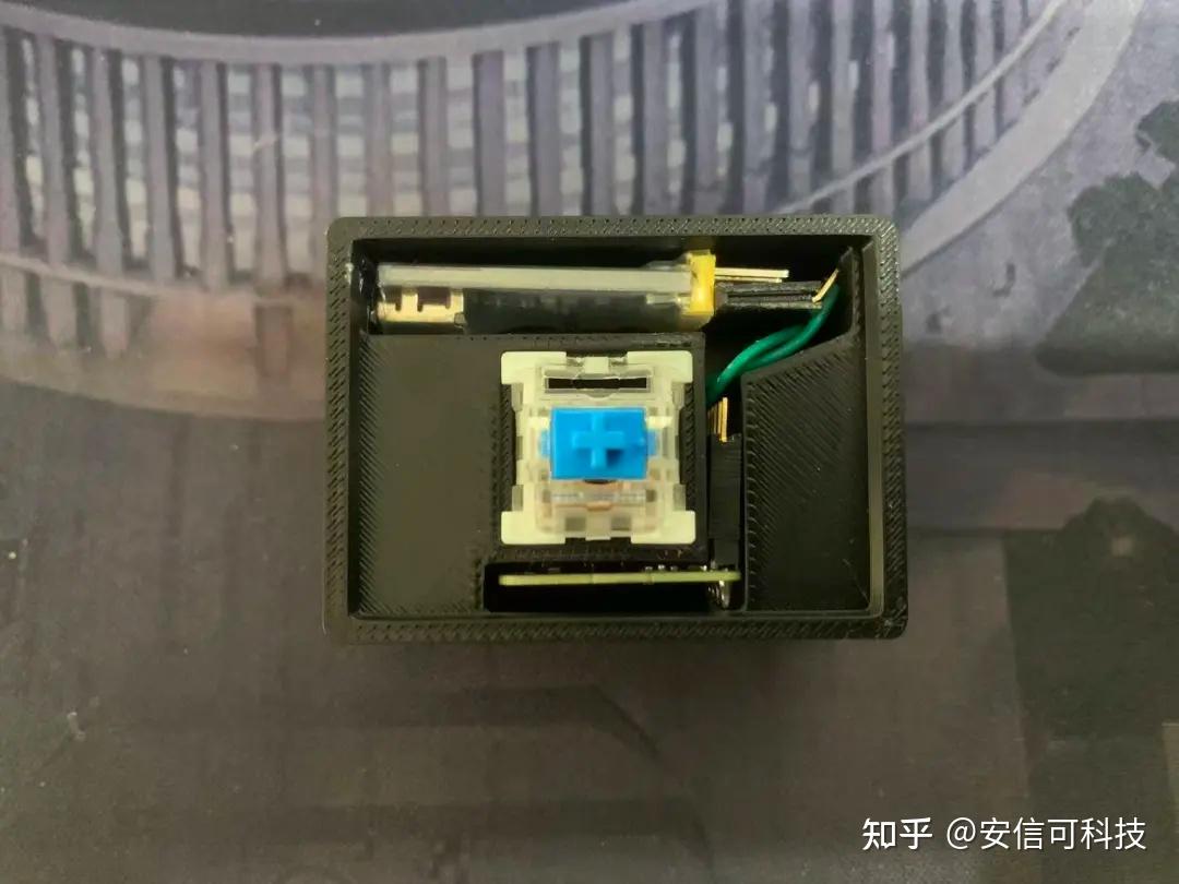

之前做的都是方方正正的,这次想着美化一下。弄了个机械键盘按键,上面放个键帽。
成品
石矶娘娘:尔等凡人,久坐如顽石化形~!快起来动动吧。

这次小DIY 主要用到 Rd-03_V2 和 一个串口

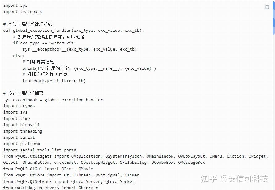

PC 端程序
全部代码请查看【电子DIY作品】久坐检测提醒 - 电子DIY - 物联网开发者社区-安信可论坛 - Powered by Discuz!
毫米波雷达
pyinstaller 打包程序
pyinstaller --clean --debug=all
--hidden-import=pkg_resources
--hidden-import=importlib_resources
--hidden-import asyncio -F -w -i "%cd%icon.ico"
--add-data="icon.ico;."
--add-data="sport.gif;." main.py
打包后exe有点大,直接把源码放上来吧
