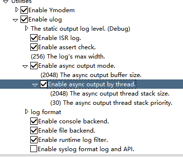

0.前提配置
1.ULOG组件勾选并使用异步模式。
2.使用一个文件系统来保存文件
3.ULOG组件勾选文件后端
RT-Thread

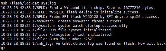

3.测试运行
这个时候就可以先测试一下,看看日志有没有都保存在两个文件内
后缀名都是.log
RT-Thread
使用cat命令查看一下内容
RT-Thread

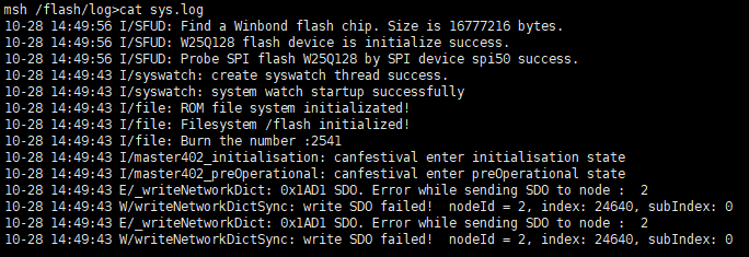

3.在一个线程中使用带特定标签的日志输出看一下效果
上下左右滑动阅览
#define LOG_MV(...)  ulog_i(MOTION_TAG, __VA_ARGS__)while(1){    set_angle += 0.1;    get_angle -= 0.1;    set_speed += 1;    get_speed -=1;    vaule += 3.14;    LOG_MV("%f %f %d %f %f",         set_angle,get_angle,set_speed,        get_speed,vaule);   rt_thread_mdelay(500);}
大小不同的保存文件
RT-Thread
一个是系统日志
RT-Thread
一个是运动日志
RT-Thread
内容也不同,搞定完成

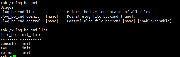

【更新]
取消console_be.c的代码
MSH命令改为使用ulog_be_cmd控制
支持控制台操作
RT-Thread
